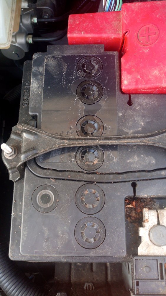

    Zdravim, chcel by som pomoct svojej povodnej12V bat. stale sa len nabija a napatie ma biedne. Mozem do nej doliat dest. vodu? Treba uvolnit krytky na obrazku a do oboch doliat?
    Pripojené súbory
    • dango
      dango komentoval
      Upraviť komentár
      nie do 2, ale do vsetkych 6 (dalsie 4 mas pod nalepkou) - pozor vsak na max hladinu
    • Teq
      Teq komentoval
      Upraviť komentár
      ok vdaka, pozrem a hadam aj ulejem

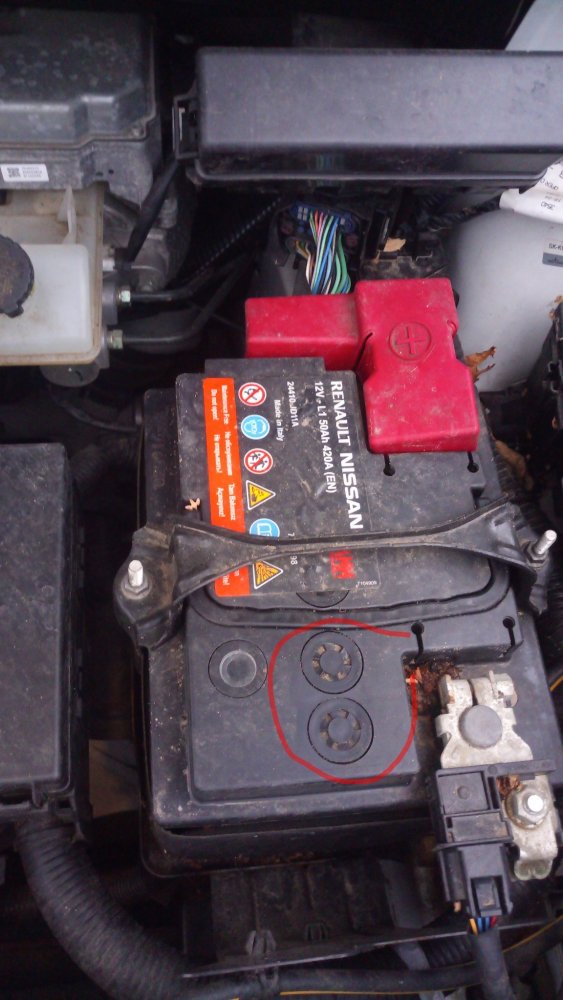

    nevie niekto poradit ako otvorit tie zatky?
    Pripojené súbory
    • Miroslav Rojko
      Miroslav Rojko komentoval
      Upraviť komentár
      oni sú šróbovacie, pichni tam dva skrutkovače a rovnako s nimi toč, keď tam nie je obyčajná drážka
    • Teq
      Teq komentoval
      Upraviť komentár
      pichal som ale bez uspechu nie je na to spec. kluc?
    • matchke
      matchke komentoval
      Upraviť komentár
      Skus to trochu ocistit. Rozmyslam, ci by tomu pomohla WD40. Treba s tymi sroubovakmi zatlacit v duchu “male nasilie nie je fasizmus”
      Naposledy upravené matchke; 06-12-2020, 01:04.
    • Marcel Pavlík
      Marcel Pavlík komentoval
      Upraviť komentár
      mastiť radšej nie
      podobné som otváral ako kedysi kováči - "tupý" skrutkovač a klepkať po ňom ...
    • jux
      jux komentoval
      Upraviť komentár
      Urob frezkou drazku na plochy skrutkovac... oni to naschval urobili tak, aby sa to tazko otvaralo, ved je pre nich lepsie aby si si kupil novu bateriu.
      Alebo nasurovo zohrej plochy skrutkovac a zatlac, nech vytvori drazku.
    • Teq
      Teq komentoval
      Upraviť komentár
      vdaka za tip jux, to bude asi najlahsie, len nemam na akom vyfuku zohriat a aj sporak je elektricky
    • Jiri GrandPa
      Jiri GrandPa komentoval
      Upraviť komentár
      Ešte lepší tip - nahrej zapaľovačom krížový sroubovak a zatlač do tej zátky. Vytiahni a nechaj vychladnúť. Ale musí byt väčší.
      Alebo - zober plochý, zapri ho zátky na okraji z tukaj kladívkom proti smeru hodinových ručičiek. Ono to povolí pomerne ľahko.
      Naposledy upravené Jiri GrandPa; 06-12-2020, 20:36.

    Nahrial som sroubovak zapalavacom a prederavil 3 stuple 4ty to prezil, dolial som asi deci a pol dest. vody do 4 och, stuple som opravil s "glue gun" na 6. a 7. stupel mi uz neostal plyn bateria ma teraz v klude 12.32V a auto ju uz viac nenabija
