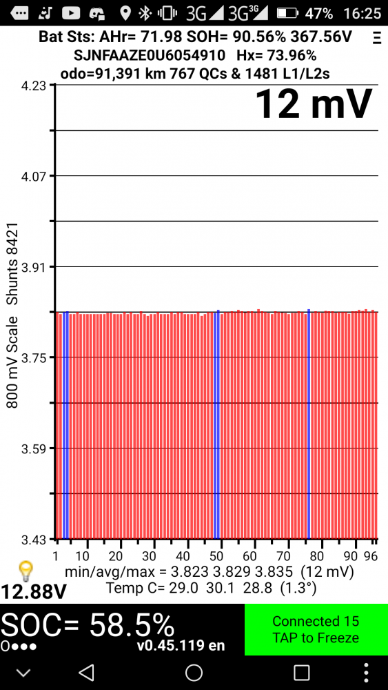

    Vyzera, ze pomohlo, bateria sa nabijala citelne dlhsie, a tak vybalancovanu som ju este nevidel. Uvidim na dlhej trase, za August som mal velmi vela QCs ( 70 eurovy ucet od Smatricsu, a to je len jeden provider ) Kliknite na obrázok pre väčšiu verziu

      offtopic nepodarilo sa ti zistit, preco su pri plnom nabiti a dobalancovani vsetky/takmer vsetky clanky cervene?
      A vidis rozdiel vo vyuzitelnej/zostatkovej kapacite SOC v poslednej zalozke leafspy ?

      nenabil som este do 100% tak neviem, odskusam, ale clanky pokial viem su cervene pokial nie su balancovane, cize ked nabijes na 100 mali by byt vsetky hotove, mne ale jeden ten modry v strede vzdy svieti...

      no ja mam prave modre vzdy cca v 2/3 SOC. nikdy pri plnom. A na webe som tiez nenasiel ziadne vysvetlenie, iba ze cervena znamena nevybalancovane.

      no, to presne som nasiel aj ja, asi na tom nieco bude ze 24 kWh baterie degraduju rovnomerne a 30 kWh baterie nerovnomerne / prve clanky pod zanmymi sedackami. Som rozhodnoty to dat buduci rok repasovat, kedze si auto nechame aj ked kupime ine, pojdem asi do Holandska, ak to tam robia

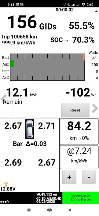

    Vramci mojej nezodpovedanej otazky, ake velke su straty pri nabijani mojho auta standard kablom u mna doma som sa podujal na nasledovne:
    Auto pri vyse 60 percentach zaparkovane v garazi po kratkej jazde. Teplota clankov +-17st. V garazi kurenim a svietenim som cakal kym klesne v Leaf Spy zostatkova hodnota kWh na 11,1.
    Presne vtedy vypnute auto a zapojeny kabel nissan cez hobby merak spotreby energie.
    Merak vynulovany, meral som kolko bude ukazovat Spy pri hlaseni meraku, ze pretieklo 1,00 kWh.
    Cakal som, ze to bude viac ako hlasi auto.
    Vysledok? Appka hlasila pri 1,00 na meraku, ze autu pribudlo 1,1kWh. Inak povedane, podla meraku uz pri 0,9 pribudlo do auta 1,00kWh.
    Velakrat som popri tom pustil auta na kontroky, aby sa spojila appka s autom.
    Tym padom by som ako laik povedal, ze merak elektriny ma ruzove okuliare a ukazuje nepresne-menej ako sa v skutocnosti minulo.
    Co je ale pri appke tiez na zaciatku vynulovana hodnota -103Wh ??? To je ten rozdiel medzi 1 a 2 ukazovatelmi, ale tuto je to v minuse neviem preco. Cize nie spotreba, ale "pribudanie".
    Co myslite? Ja som z toho trochu jelen. A aj keby ta desatina nasla vysvetlenie ako je mozne, ze som nedokazal namerat vobec ziadnu stratu? Za to, ze to bol iba 1kWh ?

          mne sa moja po doboti na 12.3 zas vcera padla na 12.08, asi jej uz vela neostava
        • milan84
          milan84 komentoval
          Upraviť komentár
          Leaf spy zahlasil, ze 11,8 ale v momente to vyskocilo. po par km uz bola v poriadku.
