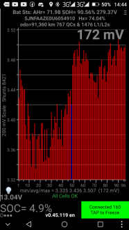

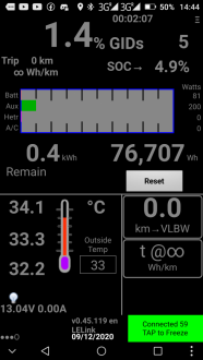

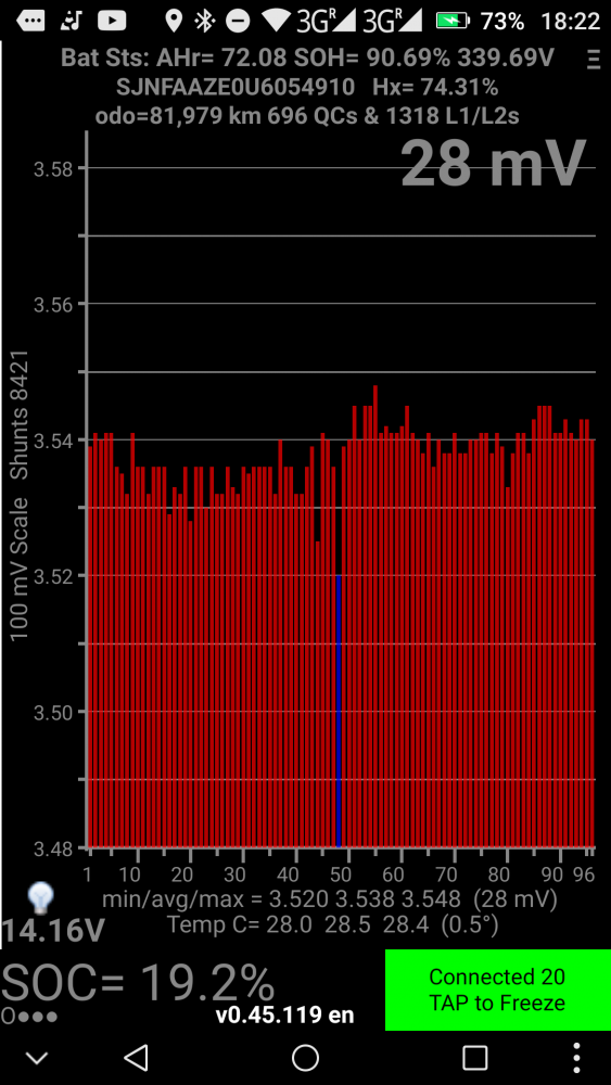

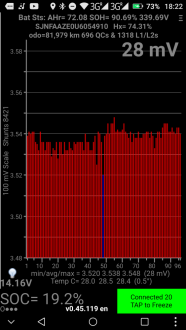

    bateria skoro prazdna vs nabita na 100% stredny clanok ma stale najmensie napatie ako ostatne, ale zatial sa nabija, celu dobu ale aj pocas jazdenia je v tomto "bleed" mode
    • ivan32
      ivan32 komentoval
      Upraviť komentár
      To vážne rozdiel 0,02V môže byť problém?
    • nick81
      nick81 komentoval
      Upraviť komentár
      ivan32 Tiež sa mi to nezdá. 0.02-0.04 mi lieta na Nirovi bežne pri jazde. A ku koncu, keď mám vybitú baterku napr. na 3% SOC rozdiel vyletí medzi min./max. až na 0.24V.
    • Teq
      Teq komentoval
      Upraviť komentár
      neviem, uvidime. nikdy som ale nemal kontinualne len tento jediny clanok modry, ale vzdy sa striedali, nieco sa tam deje. neriesim ale, jazdim dalej a ked padne bateria na 80% budem hladat novu
    • milan84
      milan84 komentoval
      Upraviť komentár
      si nazoru, ze modra palicka znamena problem?
      ja viem, ze to je nejake vyjadrenie balancovania resp. ineho stavu. Ked dobijem doplna, takmer vsetky su cervene.
      Ked som cca okolo 60-70 SOC, viem mat modre vsetky.

      neviem presne ako to funguje, ale nemal by byt clanok modry stale...netusim ale preco. SOH mi padlo z 95% na 90% tak sa asi nieco muselo stat. Auto ale stale jazdi rovnako a pocitam s mensim dojazdom

          Dnes som prvy krat kalibroval bateriu, lebo vzdy ked som siel pod 14% tak SOC zacala raketovo padat aj ked auto stalo, cize BMS potrebovalo oprobovat kde je dno. Ked som mal 3% tak vyuzitelna kapacita ostala na 3% zatial co SOC padalo dalej od 15 az do 5%, cize dobrych 10% baterie som nemal k dispozici. Skoro
          som ale nedosiel potom z dvora ku nabijacke
          Kliknite na obrázok pre väčšiu verziu  Meno:	1.png Videní:	0 Veľkosť:156,7 KB ID:	61172 Kliknite na obrázok pre väčšiu verziu  Meno:	11.png Videní:	0 Veľkosť:182,9 KB ID:	61173
          Toto je same dno, kde naskoci turtle mode a auto strati vykon, ostane len velmi velmi slaby creep mode ktory nevyde ani najmensi kopcek

            pockaj, nechapem. akoze si nemal 10 percent k dispozicii? Turtle mode mi naskakuje pri 0,5kWh SOC podla leafspy a udava to ako 5%. Tym, ze leaf realne pod 6% neukazuje nic len ciarky tazko to porovnat.
            Ja som skusal tento vybity stav asi dvakrat. Ale ani raz som nepozoroval ziadnu zmenu po pomalom naslednom nabiti do 100. Ani SOH sa nepohlo, ani nic ine. Auto mi pri displejovych 100 ukazuje tusim real 97.
          • Teq
            Teq komentoval
            Upraviť komentár
            v podsate som mal 10% k dispozici, ale BMS to neukazaovalo spravne, lebo potrebovalo kalibraciu
