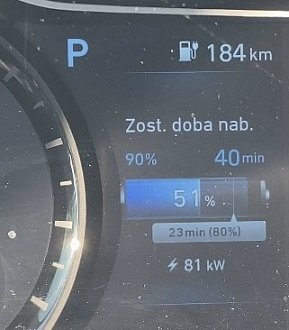

    Nájdi rozdiel

      Dojazd napravo je na ukludnenie spolujazdca, ze dojdeme. Dojazd nalavo pre vodica, aby zacal rozmyslat ako to vysvetli, ze zabudol nabit 🙈

      Zamrzol infotainment?

      nick81 Presne tak ale reštart auta pomohol
      Zaujímavé ale, že zamrzlo iba info o batérií a nezobrazoval nastavenie HVAC. Ostatné všetko na tom displeji fungovalo (rádio, navi,...)

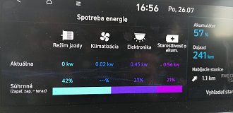

    Dnes po absolvovaní zvolávačky som si prvýkrát všimol, že počas jazdy od DC nabky beží Battery care. Nikdy predtým som si to nevšimol a mal som za to, že je to hlavne o ohreve batérie v zime. Mohlo by to mať súvis práve so spomínanou zvolávačkou? Vyzerá to, že auto sa viac "stará" o udržanie nižšej teploty batérie ako pred servisom.
    Kliknite na obrázok pre väčšiu verziu  Meno:	IMG_20210726_165605.jpg Videní:	0 Veľkosť:74,7 KB ID:	74750

      Ak má baterka 25C a viac tak vždy prejde to COOLING režimu (uzatvoria sa ventily na krátky okruh a cez chiller sa chladí klímou). Možno to zintenzívnili. Lebo teraz napr. ako sme boli v Tatrách, tak už po pár min rapid gate (35C a viac). Aj zajazdy chladil, ale prvý modul dal na 32 a posledný mal 37.. takže rapid už potom stále (137kmh). Vyzerá, že sa chladí do série a na posledný modul toho veľa nezostane, tak možno išli s teplotou ešte viac dole. Lebo 0.56kW je celkom dosť na 22C.

      milan84 Nestažujem si. 180A je stále dosť. Len mi to príde ako pekný podraz po 6 mes meniť kvapalinu za 300 a BMS je zabugovaná. Aspoň mali dať update, aby mal človek pocit, že to stojí za to.. Takto mi uniká význam tej výmeny skôr ako v 3r intevale.

      Inak toto je dobre, ze teplotu sa auto snazi drzat pod 40C, aj za cenu obmedzeni. Malokedy ide na 41-42.
    • tommik
      tommik komentoval
      Upraviť komentár
      Podľa EVNotify bolo myslím max na baterke 35C.
