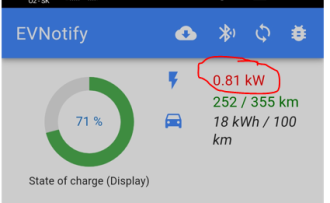

      Máte niekto skúsenosti s rozdielom v aktuálnom odbere Kony medzi obrazovkou Spotreba energie a údajom z app EVnotify?
      Po ostatnom UFC nabíjaní a následnej jazde po diaľnici 125 km/h tacho (+8°C) mi to na úseku cca 60 km robilo neustále rozdiel cca 3 kW v prospech EVnotify.
      Inak povedané súčet aktuálneho odberu, ktorý deklarovalo auto bol o 3 kw nižší ako deklarovalo v ten istý moment EVnotify. Normálne by som si myslel, že sa zapol battery care ale ten podľa auta nebol aktívny vôbec.
      Proste niečo v aute pomerne dlhú dobu ťahalo 3kW ale nebol to ani motor, ani AC, ani palubná elektronika, ani battery care.
      Máte nejaký tip?

        lebo Kona ti pise aktualny odber a EVnotify bude pisat aktualnu spotrebu v prepocte na 100km.

      dango Bol som v tom, že toto je aktuálny odber, nie spotreba na 100km:

        vyskusaj ist rychlostou 100 km/h aspon par sekund a mal by si vidiet rovnake cisla

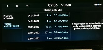

      Spotrebička ako víno

        A to sa ti ako podarilo? Nechal si sa ťahať, alebo si našiel dĺĺĺhý kopec?

        Netuším, takto mi to ukazuje posledný mesiac. Asi SW problém. Každopádne auto jazdí, tak neriešim

      Pôvodne zverejnené od tommik
      Kliknite na obrázok pre väčšiu verziu  Meno:	IMG_20220105_070604.jpg Videní:	20 Veľkosť:66,1 KB ID:	81063
      Toto jsem také měl, je to verzí infotainmentu. Chce to přeinstalovat na novější verzi. Možno již využít vlastní instalace....
      Naposledy upravené Jarsou; 05-01-2022, 17:31.
