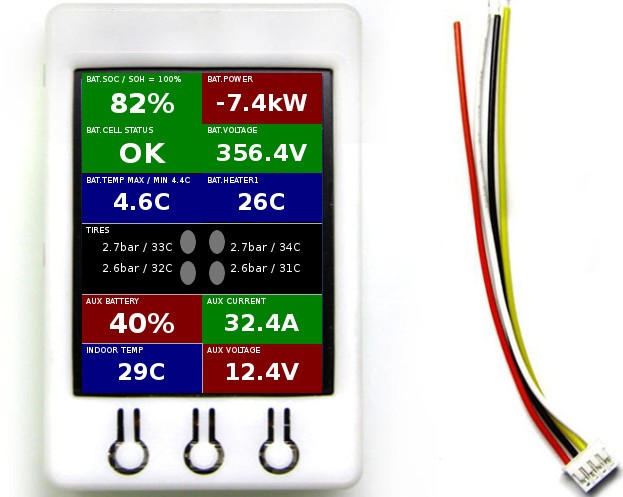

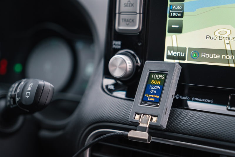

      Hmm, dnes je už asi všetko už hotové (kona/eniro/esoul) https://evobd2.com/

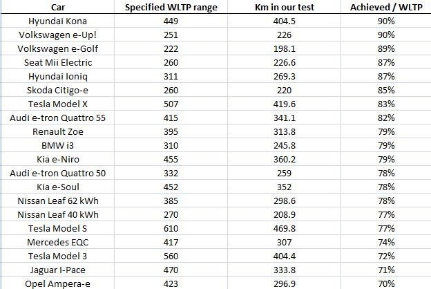

        Nórska automobilová federácia testovala dojazd EV na dlhom roadtripe v 4 až -6 stupňoch a porovnávala zhodu s WLTP. Kliknite na obrázok pre väčšiu verziu  Meno:	85182826_10221607092306881_1269841827347824640_n.jpg Videní:	0 Veľkosť:72,4 KB ID:	50023

          Prekvapili ma VW trojicky vzhladom na to, ze nemaju teplotny manazment baterie. I ked je zvlastne ze su medzi nimi rozdieli ked je to to iste (i ked vlastne km maju rovnake, len up si uvadza mensi dojazd wltp). Tiez je zuijimavy rozdiel Kona vs Niro/Soul ked su to sesterske modely.
          Naposledy upravené Taur; 09-02-2020, 08:09.

          Catchcash Nekric hop kym ti nepreskoci, niesi Nor. Da sa vylucit ze export do Skandinavie nema nejaku extra zimnu vybavu? napr. nejaku extra tepelnu izolaciu baterie. Tiez zalezi ako robili test v tej zime, ci startovali z vyhriatej garaze, alebo s cez noc vonku premrznutymi autami. Ci mali vsetky auta rovnake podmienky ....

          A nie je to prave zle, ak dosiahli 90% tak to znamena, ze auto v podstate nema ziaden teplotny manazment baterie? Teda 10% minuli mozno na kurenie v kabine, alebo nieco podobne.
          Ci mame ocakavat zazraky, ze pri -6 nebude spotreba ziadno znizena a teda na ohrev baterie nebude nic minute?
        • Taur
          Taur komentoval
          Upraviť komentár
          jeeff Hovorim o tom, ze auta bez ohrievania baterie dosiahli rovnakych (alebo lepsie) cca 90% ako auta s ohrevom. Mozno pri -20C by bol efekt ohrevu vyraznejsi.

          Tento test je velmi pravdivy. Mame v rodine Konu aj Model 3 a ten dojazd je +- naozaj rovnaky. V zime a pri jazdach mesto/medzi mesto ma Kona rovnaky alebo aj lepsi dojazd ako Tesla vdaka uspornejsiemu kureniu tepelnym cerpadlom. V lete a pri dialnicnych rychlostiach ma lepsi dojazd Tesla vdaka aerodynamike. Ak by som to mal zhrnut tak Kona je ovela lepsia kupa z pohladu cena/vykon. Tesla je stylovka s par peknymi featurkami ako supercharging a skvely infotaiment atd. Ci to ale stoji za ten rozdiel v cene cca 20k je pre kazdeho na zvazenie.

          Miro mozes dat link na ten zdroj? Zaujimaju ma podmienky testovania. Myslim, ze WLTP nijako nezohladnuje spotrebu na kurenie, lebo je to metodika spolocna aj pre spalovaky.
          Lebo rozdiely v tych % WLTP mozu byt sposobene aj tym, aka je tepelne pohoda v kabine. Kazde auto ju ma inu pri rovnako nastavenej teplote.
          Poznam to z porovnania TMS a TM3. Pri rovnako nastavenej teplote 22 stupnov je v TMS pri mraze vonku tepelna pohoda o nieco horsia ako v TM3 (ale moze to byt aj tym, ze TMS je o 3 roky starsia). Pocitovo kuri za mrazu TM3 pri rovnako nastavenej teplote podstatne lepsie ako TMS.
          Cize kurenie v TM3 zerie podla mna v % spotreby viac ako v TMS. To vysvetluje aj to preco je % WLTP horsie u TM3.
          Pre mna je spotreba TM3 v zime dost sklamanie, rozdiel v spotrebe medzi TM3 a TMS nie je v zime ani 10%, na rozdiel od leta kedy je to 25% (a to je TMS vyrazne tazsia!). Ale faktom je, ze maju rozdielne pneumatiky.
          Ako si predstavujes, ze teplotny manazment baterie ovplyvnuje vysledky tohto testu? Lebo IMHO - vobec.
