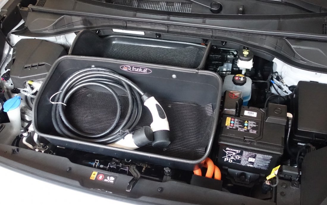

        Čakajúci eNiráci... Nejaké foky pre Vás tu https://photos.app.goo.gl/6fRB5UaVDaNkMRbJ9
        EDIT: Video z inštalácie https://www.youtube.com/watch?v=4kZ7vUGRvP0
        Prvé postrehy
        • Priamo v predajni sme nahodili Frunk.at (dnes prišiel). Oproti Kone je dosť iný (Kona má schod s hlinik.profilmi a je väčšia).
        • Do auta som objednal dojazdovú pneu. Zimné som kúpil Michelin Alpin 6, valivý C. Takže nasl. jazdy budú dáta od nich.

          nick81 - ten frunk je oficialne schvaleny vyrobcom? Lebo mi napadlo, ze to moze branit chladeniu... Inak to vyzera super... To ambientne podsvietenie je priamo vo vybave? Dakujem

          Joe79 Od frunka mi na začiatku písali, že 26 ks si hromadne objednala predajňa kde kúpili Konu Asi tak .. Frunk je vo vzduchu. Je tam medzera. Keď si pozrieš ich web merali to termokamerou. Pod tým je onboard charger a ten má maximálne 52 stupňov.. Tu.. http://www.frunk.at/en/generally/
          Plastový kryt čo tam je by default aj tak nič nerobí, tiež si len visí na nožičkách. Počkaj po víkende, ak sa podarí 5500km fínsko a auto nevzbĺkne :-D bude dobre. Ambient má priamo výbava, neviem či aj tá najnižšia. Treba si pozrieť špecifikácie.

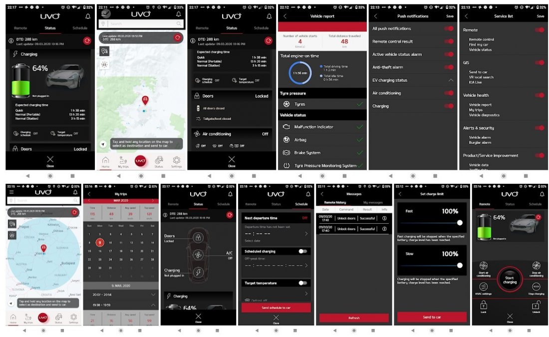

        Ešte som vám ocvakal všetko doležité v UVO apke. Tu je foto album https://photos.app.goo.gl/CeiQ3e93qKCdsPsXA

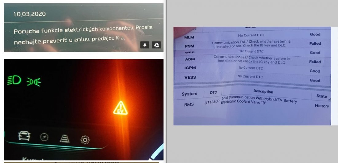

          Viete prosím poradiť? Úplne nové eNiro, 70 km a hľa.. dnes to robilo už pri každej jazde. Nemá to na nič vplyv. Idem do Kia kde som kúpil.. EV diagnostik je chorý, tak že do Lamača, tam že najskôr v piatok. Len v piatok ideme Finsko, tak som mi spravili aspon kde som kúpil diagnostiku.. že asi niekde nejaký konektor, len chorý týpek. Pýtam sa či on má inú lepšiu že nie,, že bude skúšať konektory,,.. Že mám isť na trip a v najhoršom si zavolám Kia Assistance
          Na čo toto vidíte, mohlo byť? Niečo v highvoltage?
          IG key /DLC je čo? Či problém je to dole BMC Coolant valve B ? Nechcem do toho rýpať. Len aby som vedel čo ma môže čakať :-D
          Na jazdu ani nič to nemá vplyv, všetko funguje ako má.
          Kliknite na obrázok pre väčšiu verziu  Meno:	help.jpg Videní:	0 Veľkosť:67,1 KB ID:	52103

            BMS Coolant bude s najvacsou pravdepodobnostou system pre chladenie baterie, Niro by malo byt schopne v lete chladit baterku a v zime vyhrievat. BMS = Battery Management System, chybova hlaska hovori o chybe v komunikacii so systemom chladenia baterie. Teoreticky to nemusi byt nic zasadne, pri ceste na sever teraz na konci zimy asi nebude potrebne bateriu chladit, a napr. taky Nissan Leaf o nejakom BMS moze len snivat Ja osobne by som sa na cestu asi vydal, aj ked urcite by ma ta vystrazna kontrolka dost vyrusovala.

            Myslím že len konektor na tom "B" ventile možno by stačilo s ním pohýbať aby chytil kontakt. .........len kde je a či je prístupný.

            EV_Future Aha.. dnes sme trosku leteli na Beladice.. a tam nam to davalo len 53kW, neskor 57kW, tak sme to po 25% zabalili.. Skoda, ze som cez OBD neoveril teplotu baterky. Na Finsko by to nemalo vadit, nebudeme letiet. A ked v DE, tak sa snad len spomali nabijanie. Dik moc za odpoved, ideme zatial naisto.. A teraz alebo nikdy .. bude hur.. Treba tento vikend vyuzit kym sa da

            ivan32 Hmm Skusim, hmm zeby sme ho ako sme davali Frunk nejako pokazili..

            Chalani ďakujem moc. Skoro všetky konektory som si pod kapotou odpojil a zapojil. Snáď to pomôže. High voltage som si pred tým odpojil cez tú emergency smyčku. Neviete čo to obnáša mať doma takú diagnostiku ako majú v servise? Lebo UVO len zobrazílo na všetkom zelené kvačky, taký falošný pocit, že je všetko OK. Pod kapotou je diagnostický port KET2 type.

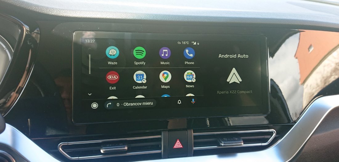

          Ešte jednu radu potrebujem.. Android auto.. je len na 2/3 obrazovky. V poslednej je logo a neda sa tým úplne že nič (odsunut/prepnut/zmenit).
          Neviete ako spraviť AA widescreen? Škoda takého veľkého displeja.
          Kliknite na obrázok pre väčšiu verziu  Meno:	androidauto.jpg Videní:	0 Veľkosť:79,9 KB ID:	52105

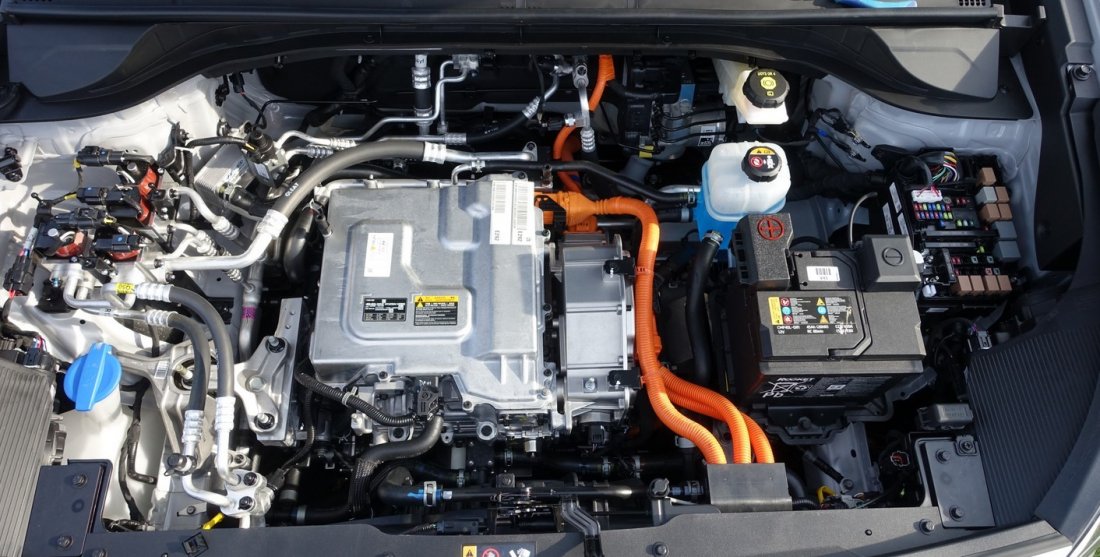

            V rámci údržby som pofotil veci pod kapotou, kým je auto ešte čisté :-D. Vidno tam aj medzeru medzi frunkom a OBC.
            Album je tu https://photos.app.goo.gl/yQBYNU1XRkrAvAVB6
