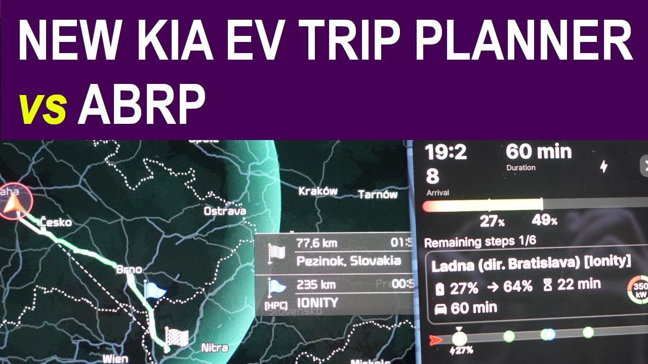

        Tu je video z cesty Pezinok - Praha - Pezinok, kde som si porovnal ten nový plánovač trás s ABRP live data.
