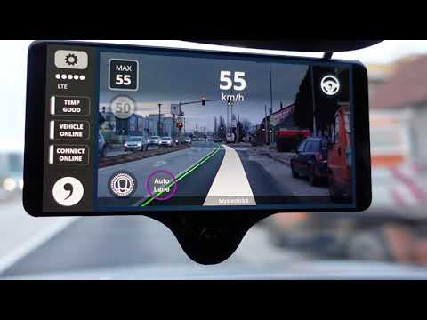

    Konečne ide komplet na Nirovi Comma.ai Openpilot vrátane Longitudinal control.
    Tj. už nekrúti len volantom a SCC z auta, ale komplet, preberie aj úlohu tempomatu.
    - Automatické prepínanie rýchlosti podľa mapy (50/90 a pod).
    - Automatické spomaľovanie do zákrut
    - na základe vizuálneho trackingu aj podľa mapových podkladov
    - LKAS - centrovanie pruhu nonstop .. tj. aj keď je vypnutý tempomat. Best.
    - Samozrejme je dovolený súbeh šoféra, pri prudšom zásahu, alebo blinkroch (nízka rýchlosť) nachvíľu odstaví centering cez OP
    - Automatická zmena pruhu na blinker - nastaviteľné časy
    - Dá sa povoliť kontrola ošahávania volantu namiesto sledovania vodiča cez kamery
    - atď.
    Nie je to offiko. Ale cez fork sunnyhaibin/0.8.12-prod-full-hkg.
    Plus trochu sme ho museli prefackať, ale postupne sa to snáď vyladí aj do offical.

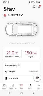

      Vybral som si firemneho Roberta eNiro a mam ho uz cele 2 tyzdne. Zatial sa zoznamujeme a celkom nam to islo. Az do dnes. Po nabijani 44kWh (to je z nejakeho dovodu vacsinou strop, raz som sa dostal na 54kWh, ale na slubovanych 77kWh ani nahodou, snad to pride) na ZSE v Auparku cestou domov, sa rozhasila komunikacia s akumulatorom. Panel pred vodicom ukazuje spravne, no stredova konzola s aplikaciou nie. Stredova sa stratila uplne, appka ukazuje stav pred nabijanim.
Meno:	20220108_215713wtf.jpg
Videní:	963
Veľkosť:71,0 KB
      A appka
Meno:	Screenshot_20220108-215905_Kia Connect.jpg
Videní:	917
Veľkosť:45,4 KB
      Teraz to nabijam z domacej 2,1kWh nabijacky od vyrobcu, panel vodica spokojny, ledky blikaju, stredovy neukazuje nic, appka tvrdi, ze nenabijam.
      Nahodou niekto nieco podobne nezazil? Je to 2021 eNiro Gold, lebo do Platinum sa moje 2 metre kvoli stresnemu oknu neposkladali.

        Ahoj, vitaj a prajem vela štastných kilometrov. Skus odpojit bateriu 12V na 15 min, sice sa všetko vymaže ale asi je bloknutý infotaiment. potom si aktualzuj infotaiment cez stranku https://update.kia.com/EU/E1/Main, pokiaľ ho nemáš aktualizovaný, daj vedieť ako si dopadol.

        Vedľa volume knoflíka je malá dierka a v nej je reset, treba ho stlačiť napríklad perom.

        Dakujem vsetkym, vyriesil to Reset :-)

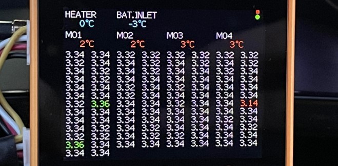

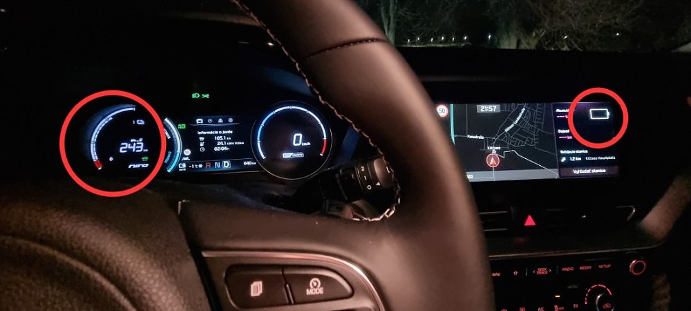

        Auto už je v servise.
        • Kto vám robil diagnostiku? Ja.. Tak už len prevaľoval očami :-)
        • Podarilo sa zobrať technika na krátku jazdu. Ak mu "diagnostika nevypíše chybu aku", čo samozrejme nevypísala.
        • "Však máte vybitú baterku" 7%... Na diaľnici to robí pri väčšej záťaži vo vyšších percentách.
        • Tak sme si spravili kolečko Cesta na Senec a spať po Starej Vajnorskej. Postupne išiel pod výkonom (60-70kmh) článok na 2.5V.
        • Starú Vajnorskú sme išli od polovice, 15kmh za hod, po pár desiatkach metrov ako skončilo. Muselo sa off on.. Posledné metre boli LTT.
        • Auto si zatiaľ zobrali. Dúfam, že tam nebude dlho stáť.
        Auto sa chová v zime na diaľnici tak, že od 20% percentá veľmi rýchlo padajú. Niekedy preskočia 2% dole naraz.
        Príklad Trnava - Senec 23km som posledne prešiel na 20%. Pri 7-8% auto pri 2.5 na článok obmedzilo výkon na 1.5kW (30-40kmh) a koniec.
        Pri dobrom aute by sa s tým dalo prejsť 50km.
        PS: v prílohe sú PDF s grafmi, ak by vás zaujímalo ako sa to správa. Ostatné články sa všetky pekne držia (2 z grafov majú zaznamenaných všetkých 98ks).
        Kliknite na obrázok pre väčšiu verziu  Meno:	bad_cell.jpg Videní:	0 Veľkosť:75,5 KB ID:	81272
        Pripojené súbory
        Naposledy upravené nick81; 11-01-2022, 20:22.

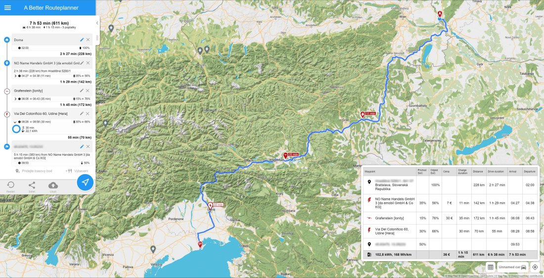

ID:	82512 Mate nejake tipy na cestu do Talianska (Bibione)? Bude to moja prva velka trasa mimo SK.
          Jazdim na Kia Niro 64kWh
          Mam ZSE a GreenWay kartu (appky nepouzivam) na nabojanie ale ziadne predplatene programi - iba na nudzove nabijanie v meste
          Zastavky som si vytvoril cez abetterrouteplanner - ziadne zlozite nastavovanie, cisto vygenerovane start->ciel+ cas na jedlo (to su tie 30 minutove zastavky, tak na jednej z nich by sme si dali ranajky). Preferujem cestu cez Rakusko (vid priloha), ale nebranim sa aj inym odporucenym trasam.
          Mate nejake spolahlivejsie/overene miesta kde nabijat (s rodinou)?
          Viem nabijat pomocou kariet ktore mam, alebo je vyhodnejsie si zabezpecit nejaku inu?
          Ak s to tu niekde uz riesilo kludne postnite link

            My sme išli túto trasu do Turína. Do týchto miest išiel s Niro aj Rafo min leto. Niro má fajn dojazd, tak si doma nabi pred cestou na max čo môžeš.
            ZSE/GW ti stačí. Ak máš GW MAX môžeš nabíjať na AT Smatrics (účtovalo nám min rok 0,29e/kwh). Nabíjali pri Grazi na ich UFC hube. Ak nemáš, ZSE roaming po Ionity. Neprekroč hodinu, nech zbytočne neplatíš ďalších 25 eur/ hod. Ak ti ABRP povie 36 min, natiahni to ku tej hodine aby to stalo za tých 25e/hod.
            Pre pohodlie vždy UFC huby, aby si sa vyhol kolíziam. A hlavne väčšinou tam je vždy nejaká prevádzka (wc, pumpa, reštiky, mcdonald a pod.). Ideálne pri ceste, nech nemusíš robiť zachádzky.
            Táto časť IT je dosť diera. Pár 50kW stojanov, v lete dosť z nich malo výpadok - podľa plugshare. Navyše GW má takmer nulové pokrytie IT, ZSE veľmi riedke.. Príp. si nabi na konci AT a v cieli na AC. Príp. IT si pozri podľa ZSE drive. Vždy si over cez apku či je stojan ONLINE (treba si nan kliknúť a pozrieť konektory a ich stav), ideálne aby si mal v dojazde aj nejakú zálohu. Ak by bol pokazený ťaháš na zálohu.
            Ak ti môžem poradiť zriaď si do zálohy od Kia kiacharge.com. Ja si platím 4e/mes paušál. Aj bez pauš. dostaneš prístup ku viac nabkám ako ti dá ZSE. Ale po prihlásení si vždy pozri ceny. Časť v zahraničí má akceptovateľné ceny, ale časť sú dobré pálky..Napr. AT smatrics za 45,60 €/h, či nabka v IT (0,49 € za nabíjaciu reláciu + 0,38 €/kWh (účtované na Wh) + 28,68 €/h. Príp. to použí na AC dobitie. Mám to len ako zálohu, ja si tam ešte platím 13e/mes Ionity a to mám za 0,29e/kwh.. Zahraničie preto skáčem len po Ionity (v abrp si dám filter na Ionity).
            Alternatívne apka pre Taliansko ENELX. Nám neišla v lete aktivovať. Ale mal som čip Plugsurfing a ten tam mal rovnakú cenu ako ENEL apka (0,5e/kwh).
            Namiešať si to vieš podľa toho čo máš vyhodné, hlavne sa nezahrab v čipoch/apkách. Aby si mal minimálnu réžiu.
            Tu je inak blog z našej cesty https://www.mojelektromobil.sk/na-ot...a-e-niro-blog/
