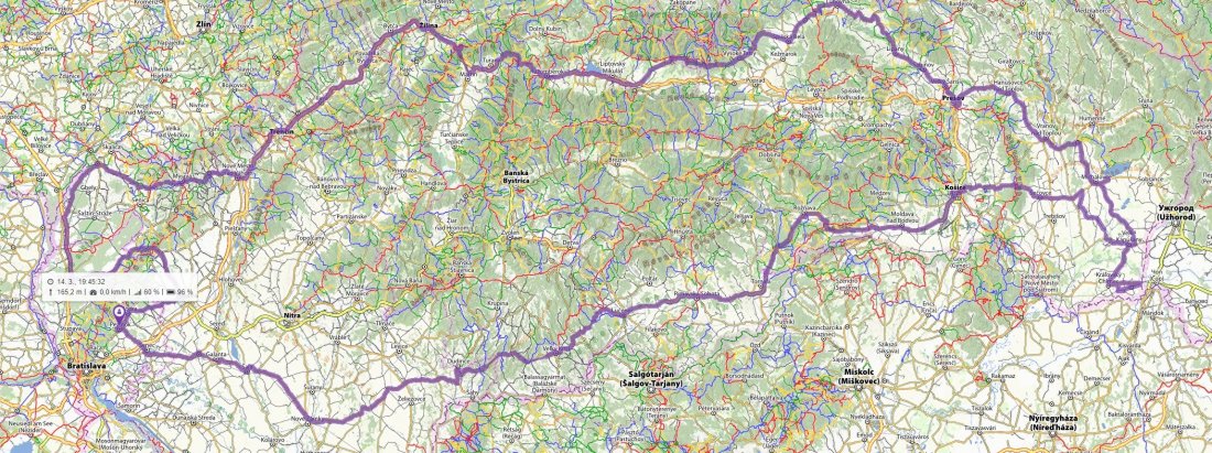

      Pre budúcich eNirákov zdieľam nejaké dáta o spotrebách a pod z 24h tripu / 1200 km. Neišli sme na rýchlosť, iba sme sa 24hod. "túlali". Auto, ak má na trase trase dosť nabíjačiek, dá sa ísť absolútne komfortne/veľmi rýchlo aj na dlhé vzdialenosti.O tom netreba mať žiadne pochybnosti. Klima ukazovala spotrebu pri 20C IN a 0 OUT celú cestu okolo 0.3-0.49kW. Neoplatí sa prerušovane vypínať / zapínať, ani mrznúť :-D
      Pozn: Čo sa týka korony - boli sme len v aute a na stojane sme pred aj po použili vždy čistú gumovú rukavicu a ruky dezinfikovali 60% liehom, ktorý sme dali do rozprašovača, atď. 0 kontakt s inými, žiadne obchody/pumpy/atď. Tak, aby sme nič nepriniesli domov. Späť ku trase...
      Tu je mapa (po kliknutí na bod sa zobrazí rýchlosť, akú sme mali v danom úseku). Treba počkať kým načíta interaktívnu trasu, je tam veľa bodov (10sec interval)

      • SC-KE sme sa rozhodli ísť spodom, kde nie sú DC. Hneď v SC navigácia kričala, že nemáme dosť energie do cieľa. Bratovi som dal auto v SC s 91% . Tým, že sme išli na noc a nebolo veľa áut, tak sme išli preto pomalšie tak, aby sme nikoho nebrzdili a pustili sme keď bolo treba. V strede trasy na kopcoch prepínal na neutrál, auto krásne svojou váhou/zotrvačnosťou valilo kilometre bez toho aby stratilo pár kmh z rýchlosti. EVODB zobrazoval -1.5 až -1.8kW (klima/elektronika/..). Tu poznámka .. Rozdiel oproti prepnutiu na Level0 rekuperáciu -- vtedy tiež auto valí, ale stále trochu rekuperuje (aj keď veľmi málo), ale "brzdí"... obe majú svoje plusy. Teploty boli okolo 0, bratovali sa podarilo spraviť ku koncu ešte plus cca 33 km oproti aktuálne odhadovanému dojazdu auta. Nemuseli sme teda dobíjať na žiadnom AC (Lučenec) po ceste.
      • KE - Čierna nad Tisou - pomalá jazda, lebo bola hustá hmla a veľa zvierat v noci. Hmla bola v podstate až po Prešov, potom už slnečno.
      • Pod Tatrami sme neišli D1, ale vybehli sme si hore Vysoké Tatry/Štrbské pleso. Autu sa nedá nič vytknúť, stabilné/svižné/rekuperácia parádna. Vonku 0C. Na tomto úseku Prešov - Tatry - Martin ... 16,9kWh/100.

        Neviem, či mi niečo ušlo, ale kde ste na južnej trase nabíjali?
      • Taur
        Taur komentoval
        Upraviť komentár
        1fisker Naco nabijat? Ved Senec-KE na jeden zatah 382km, ak som dobre precital tabulku. V Senci pri starte SOC 91% v KE cieli SOC 4%, tak nepotrebovali nabijat.

        1fisker nikde sme nenabili medzi SC a KE :-) Na začiatku auto revalo, že nemáme dosť baterky, asi deficit -10km sme mali odhad.dojazd auta voči waze. A to bol odhad pri 10C v SC. Na trase teplota lietala reálne 3-5C, pred KE 0-1. Začiatok bez klimy len potom mi bola už kosa, a sme zistili, že 20C žerie max 0.5kWh, tak sme ju už potom mali ON. Maroš tam šachoval dost s tým neutrálom (aj na rovinách, auto celé kilometre valilo na prázdno). Resp. do kopcov išie výrazne pomalejšie ako napr. 90kmh (ak poznáš terén, v mape keď si klikáš vidíš aktuálnu rýchlosť z GPS). V druhej polke trasy bol už v pluse +31 az +35 km dojazd v aute voči navigácií. Priznám sa, že ja tak efektívne jazdiť neviem a museli by sme v Lučenci zastaviť na AC. Cesta trvala iba o hodinu dlhšie 6:10, voči waze 5:05. Dal tú trasu teda s 87% baterky / 380 km / 6:10 hod.
        V tom DOCS sú všetky info, aj s checkpointami čo sme zaznamenali. Resp. v mape z LIVE trackingu sú každých 10sec aktuálne rýchlosti auta a čas.

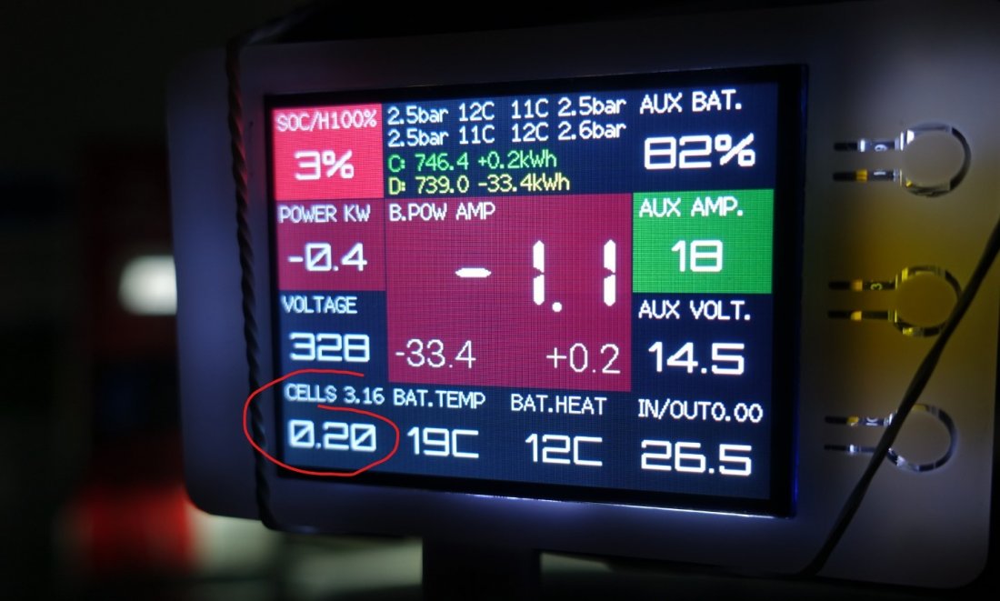

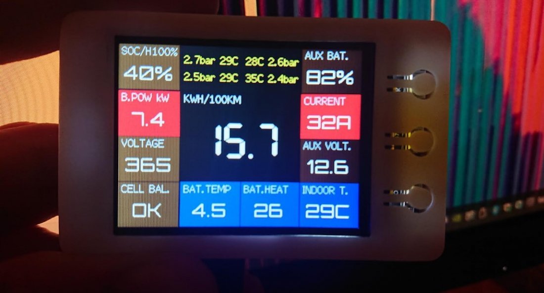

      Zatiaľ ťažký prototyp. Konečne sa mi podarilo oživiť display na T4. OBD BLE4 máme vďaka Peterka zmáknuté. Takže už len rozparsovať data a vizualizovať.

        15,7?? na akych trasach mas taku vysoku spotrebu?
      • nick81
        nick81 komentoval
        Upraviť komentár
        milan84 To sú zatiaľ vymyslené čísla :-) Napevno dané test.reťazce. Aktuálne parsujem AT príkazy z enira. Potom to len na to napojím.

        aha ok 😁 mal by si s prstom v nose mat aspon 14.5 realne ak nie aj menej.
        ale vyzera to dobre. kedysi sa dokupovali tuningove ukazovatele na olej,teplotu,tlak turba a dnes sa doba vracia len v modernejsom kabate 😀
      • nick81
        nick81 komentoval
        Upraviť komentár
        milan84 Dosť to lieta od štýlu jazdy, terénu, teploty, rýchlosti,... Napr. Častá - Pezinok s neutrálom za 8.5kWh/100, tempomat ~12, ale dá sa aj za 16 keď idem ako kretén. Na diaľnici SC-TN, s tempomatom na GPS 112/130kmh som mal teraz 23kWh/100 pre 15 stupňoch :-D

        No preto. To uz su normalnejsie cisla. Uz som myslel ze eNiro popiera zakony fyziky. Lebo s takou krabicou mat spotrebu 15 kWh/100 km na dialnici... asi tazko (skoda).
        nick81 - na zimnych gumach alebo uz letnych?

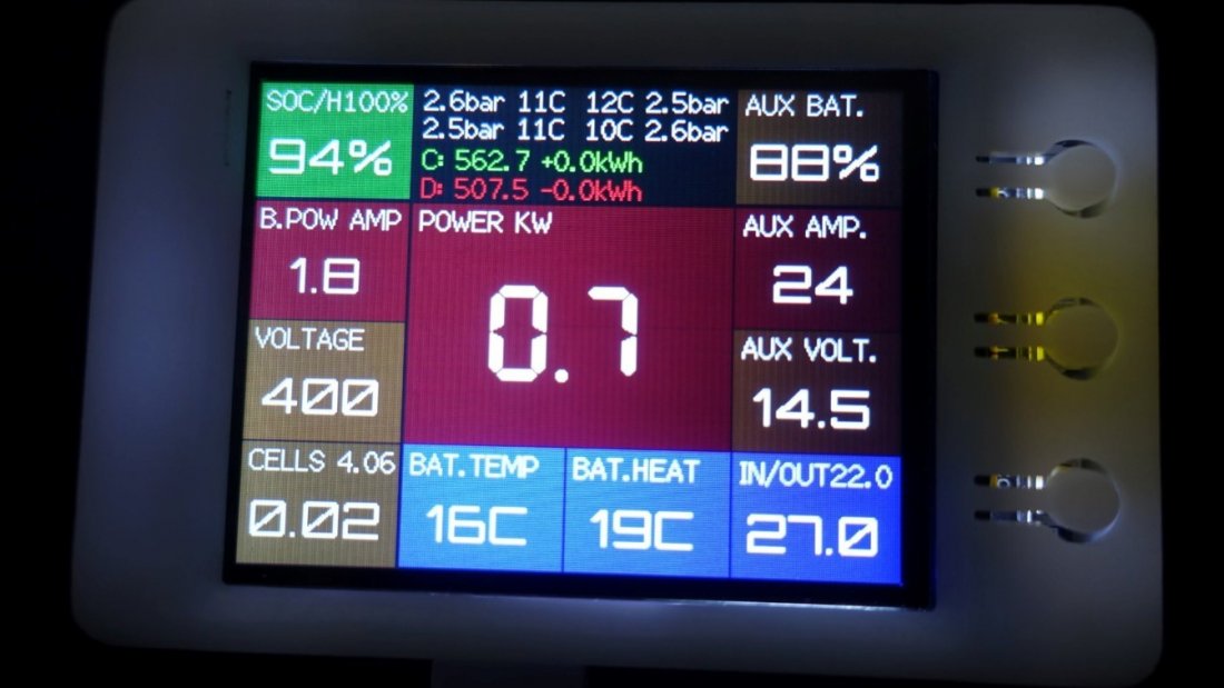

      Kompletne funkčná alfa verzia s real.údajmi. Malo by to ísť aj na Kone (väčšina údajov).

        Nechyba ti desatinna bodka v prude AUX BAT? Nezda sa mi z nej odber 24A...Ci ked je hodnota cervena a kladna, je to nabijaci prud? Aj to mi 24A pride vela....

        palo47 Veď vyššie som dával link na tú T4, aj vo videu je.. Ešte raz sem - je to takto komplet aj s krabičkou
        Má to ESP32 jednočip (wifi, 4MB, slot na SD, bluetooth 4),, kódujem to cez Arduino IDE a len cez kábel tam pošleš firmware. Resp. na expresiff (výrobca ESP32 je uploader, čiže EXE keď dáť firmware ako HEX a ono to do toho ESP32 natlačí).
        PID sú zatiaľ len na eniro/kona. Dokonca aj Ioniq ma už uplne iné. e-UP netuším, rozkódovať eNiro ma stálo x dní a veľa hodín, kým sa k jednotlivým údajom dostal. Neviem či to budem robiť pre iné autá, lebo vývoj je dosť nákladný. Toto ako vidíš ma stálo cca 1.5 týždennú mzdu.
        Momentálne tam musím ešte spraviť párovanie s BT, lebo teraz mám natvrdo v kóde MAC a 3 UUID na moje OBD. Pri BLE je to podstatne zložitejšie, lebo tam treba mať aj tie UUID pre zápis a notifikácie atď.
        Momentálny roadmap 1. párovanie BLE aby to vedeli použiť iný eNIRO/kona, 2.zobrazenie kWH/100 namiesto kW v strede, 3, ďalšie screeny s maticou článkou /teplôt tam je asi 8-10 aťd), 4. ukladanie údajov o trase (Štart/cieľ), checkpoint, graf nabíjania a synchronizáciu cez wifi atď..
