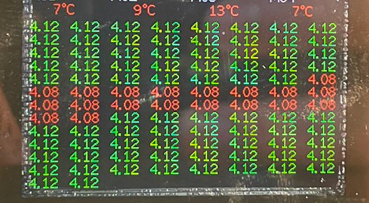

    Pôvodne zverejnené od jux Pozrieť príspevky
    Ako to dopadlo s tym ciastocne vadnym clankom
    jux Posledne nemali ešte odpoveď z Kórei. Ale teraz idem na 120 tis prehliadku, tak by som chcel na to pritlačiť.
    Na Nordkappe sme mali mid-temp pásmo 0..15C tak to bolo celkom v pohode a nechodili sme veľmi pod 15%. Kombinácia studený aku, pod 10%, vysoký odber (kopec, diaľnica) sú v kombinácií zabiják. Problém je to v mrazoch na diaľnici 110-130 pri aku pod 10%. Ale už od 20% padajú percentá viditeľne rýchlejšie.
    V prílohe sú nejaké PDF s jazdami, kde to robilo problém. Najhorší je zásah BMS ak sa ten článok dostane na 2.5V... Je to konečná bez ohľadu na % aku (výkon motora sa obmedzí na 1-1.5kW).

      Si dost odvazny, no zrejme mas diagnostiku pocas jazdy stale spustenu, takze sa vies zariadit dopredu, keby hrozil problem.
      Drzim palce aby ti clanok, modul ci celu bateriu vymenili, tvoje merania su hodnotne a je skoda, ze ich nemozes robit v klude uplne bez kompromisu.

      jux V pohode. Obmedzuje to len v zime. Chcem to hlavne vyriešiť pre budúceho majiteľa, lebo čoskoro bude auto po záruke a stav sa každým rokom mierne zhoršuje. Technik čo bol so mnou na jazde, aby videl čo to robí povedal, že článok sa nemení, len celý blok (10-12ks). To značne predražuje výmenu, ak si to nemá byť vymenené v rámci záruky.

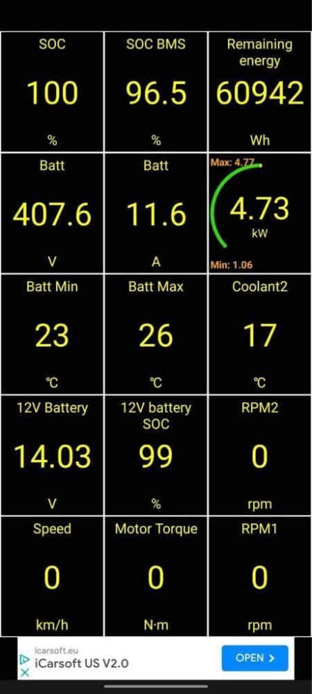

    eNiro sa drží. Po 120 tis km /26 mesiacoch stále kapacita na jazdu 65.8kWh (degradácia 1.1%).
    Tu je video. Je to dvoj test..
    1. Vybitie
    Do 1% - kvôli článku som musel opatrne ísť do 1%. 65.0kWh.
    Vypočet evdash pre 100-0% rozsah 65.8kWh.
    2 časť dobitie z 1-100%.. 69.3kWh išlo do aku. Tj. 69.3 nabitie vs 65 vybitie pre ten istý rozsah.
    Na aku sa stráca cca 6.6% (ionity).

      Ľuboš, ten poškodený článok batérie sa nejako vyriešil, alebo sa nič zatiaľ neudialo?
    • nick81
      nick81 komentoval
      Upraviť komentár
      Roman-ba Posledne stále nemali odpoveď z Kórei. Teraz pôjdem na garančku, tak sa na to spýtam.

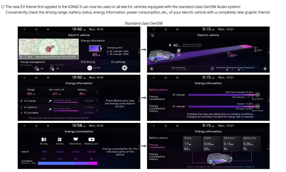

      Dnes vyšiel nový update na Niro 2020 a pod. Vyzerá, že upratali EV screen podľa Ioniq 5
      https://update.kia.com/EU/E1/updateNoticeView/999

        Upgradol som. Screeny sú nové. V podstate je to takmer identické s Niro 23/EV6. Zmeny
        - zoznam nabiek zobrazuje stanice vrát online stavu, po rozkliknutí stojany (obsadené/offline). Konečne všetky stanice - tj aj murat 24kW DC PK aj LIDL modra. Nie len vyvolené Ionity a ZSE. Po 3 rokoch to vyzerá ako malo byť na začiatku :-) Ešte plánovanie trás a ukazovanie zostatkov. Snaď to nebude trvať ďalšie 2-3 roky
        - mapy (drag/zoom) vyzerajú byť svižnejšie
        Super, že to dorovnali na stav EV6/NIRO23. Čo je menej super, predohrev je asi na 2020-2021 pasé. Stále sa to volá Winter mode, kým Niro23 má v menu iný názov " precoditioning ". Aj napr. v nastavení klímy sú len 2 kvačky na auto defrost a auto dehumidify. Niro23/EV6 tam má myslím 5-6 rôznych možností.

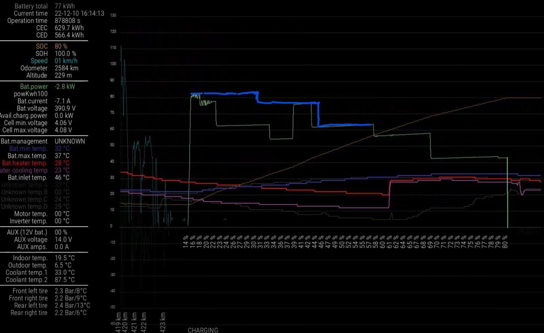

      Niro2023: Analyzujem dáta z tripu BA-KE-BA. Toto bol najlepší graf s predohrevom pred nabíjaním, aký sme mali. Oproti Niro2020 sa zmenilo to, že znížili minimálnu teplotu aku pre plný výkon z 25 na 20°C, inak to potom tiež coldgatuje. V porovnaní minuloročné e-GMP má pri 5°C ~70kW a pri 15°C už ide cez 150kw.
      Podľa Bjornových videí som tam naniesol jeho merania https://www.youtube.com/watch?v=CO8U1Sdf1EQ.
      To je tým modrým. Vôbec nevidím nejakú logiku prečo nám to tak skákalo a napriek predohrevu sme nemali normálny graf.
      Teploty aku boli podobné/optimálne. Akurát vonku sme mali 6.5 kým Bjorn okolo 13°C.
      V jeho videu má inak porovnanie Niro23 vs starý Soul 64. Soul tam sice nezačal úplne optimálne.
      Ale aj tak je Niro23 v plus počas nabíjania o cca 5% SoC, pri 82% iba 1.5%
      Dá sa teda povedať, že od Kona2018/Niro19 sa po 5 rokoch rýchlosť nabíjania nijako extra nezlepšila.
      V porovnaní s konkurenciou, ktorá sa už drží v 10-80% s časmi okolo 30-35 min bude mať s cca 50 min ťažkú pozíciu.
      A s e-GMP, ktoré je dnes na 18-22 min už absolútne. Akurát tá cena 45-51 (Gold/Platinum) tis je absolútne mimo.

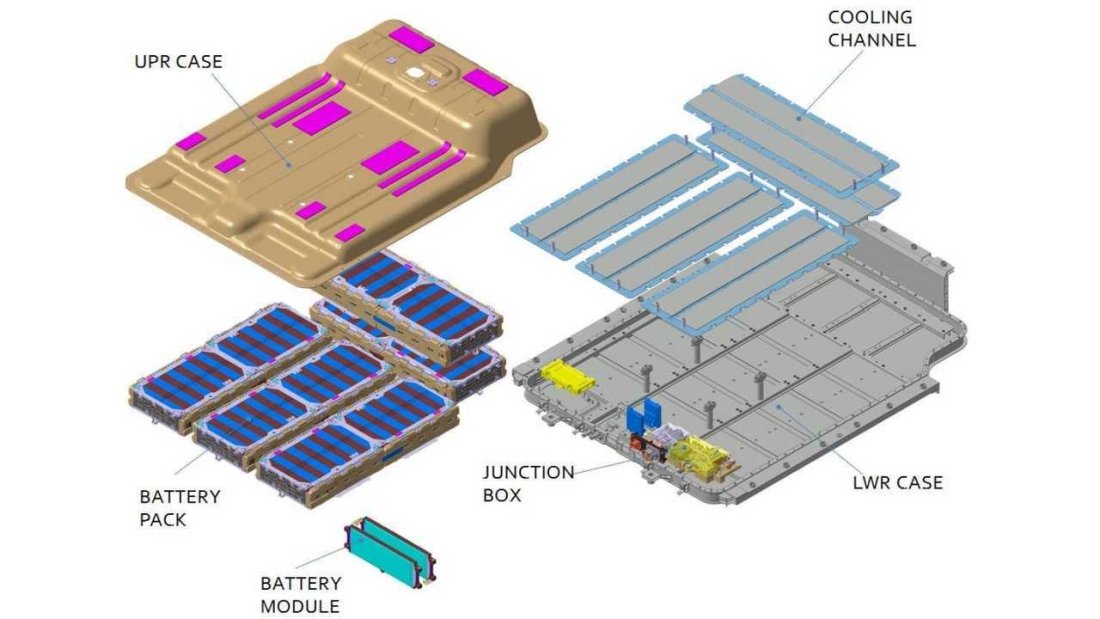

        Kia mi vymenila celý modul, kde bol ten vadný článok. Keď si zvykne, premeriam ako sa drží na spodu pri 0% SoC a spravíme pre ostatných info video/článok o tomto type "vadnosti" a ako prebiehala reklamácia.
        19 článkov, takže bol to blok, ktorý je pod zadnými sedačkami. Tam sú priečne 2x19 nad sebou. A potom pod podlahou sú pozdĺžne 3x20 čl.
        Sila inak, že Niro má 5 modulov a EV6 už 32. Čo určite aspoň po záruke bude lacnejšie na výmenu.
        Ak by tie moduly Nira neboli tak drahé, tak si zaplatím rovno. Tie merania, "dokazovanie" tiež neboli zadarmo.
        Zvážte si aj toto, keď kupujete staré auto. A starý soul myslím, tam sa mení jedine celý pack.
        Kliknite na obrázok pre väčšiu verziu  Meno:	image.png Videní:	0 Veľkosť:344,9 KB ID:	90119
        Kliknite na obrázok pre väčšiu verziu  Meno:	kona-electric-battery-illustration.jpg Videní:	0 Veľkosť:86,5 KB ID:	90120

          Po 2-3 dnoch sa napatia noveho modulu uplne zrovnali so zvyskom.

        Chybný článok sa nachádzal takmer isto v module, ktorý je pod zadnými sedadlami v zapojení 19S3P. Článok voláme tri paralelne zapojené Li-ion samostatné aku, ktoré sa zobrazujú pod jednou napäťovou hodnotou. Mal by tam byť SK innovation 3,70V 60Ah, ale tieto packy majú aj LG-Chem 3,65V 60Ah) Keď, že batéria v ENIRO je zapojená v poradí prvý blok 20S3P (spolu 60ks tzv. dva boxy 10S3P) pod miestom vodiča s presahom pod nohy pasažiera za ním. Druhý blok 19S3P (spolu 57ks aku tzv. dva boxy 10S3P a 9S3P) je dole pod zadnými sedadlami. Tretí blok s chybným článkom v zapojení 19S3P tak isto (spolu 57ks aku tzv. dva boxy 10S3P a 9S3P) je ale hore pod zadnými sedadlami. Štvrtý blok 20S3P (spolu 60ks tzv. dva boxy 10S3P) pod miestom vodičového spolujazdca vedľa vodiča s presahom pod nohy pasažiera za ním. A posledný piaty blok 20S3P (spolu 60ks tzv. dva boxy 10S3P) je presne v medzi vodičom a jeho spolujazdcom presne v strede vozidla s presahom pod nohy pasažiera za nimi sediaceho vzadu v strede. Parametre článku SK Innovation 3,7V/60Ah, maximálne napätie 4,25V, minimálne napätie​ 2,75V ​, ​bežné nabíjanie a vybíjanie 60A, maximálne kontinuálne vybíjanie 120A pulzne 300A, maximálne kontinuálne nabíjanie 60A pri životnosti 2000 cyklov. Parametre sú podľa verejne dostupných zdrojov.

        Toto je KIA NIRO EV 2023 od kolegu z Bulharska. Car scanner im píše dostupnú kapacitu iba 60.94 kWh. Žiadnych 64kWh :/.
        Majitelia tohto modelu, ak by ste chceli vedieť koľko máte reálne na jazdu,
        môžem vám to zdarma presne zmerať v teste cez evDash. Ponuka platí aj pre predajne Kia :-)
        PS: Včera som chcel zmerať moje Kia e-NIRO 20 po vymenenom module a nevedel som ho nabiť na 100% po 2-2.5 hod z cca 50%.
        Od 95% iba 2kW... Zjavne ten nový modul to spôsobuje. Ešte sa aklimatizuje
        staré články mali 4.16 a na novom 4.10-4.12V. Tak nabudúce musím vyhradiť viac času..
        Kliknite na obrázok pre väčšiu verziu  Meno:	866df203-9f8c-49af-8792-23cec6c7c303.jpg Videní:	0 Veľkosť:64,3 KB ID:	90331
        Naposledy upravené nick81; 19-03-2023, 09:42.

          Môže byť, že v prípade Kony mi Car scanner neponuká hodnotu "Remaining battery"?
        • nick81
          nick81 komentoval
          Upraviť komentár
          tommik Áno, môže byť. Staré Kona/Niro, nepočíta BMS túto hodnotu.
          Niro23 má jednotky niektoré už kompatibilné s eGMP. Keď sme testovali s Milanom EV6 a NIRO 23 do KE. EvDash pre NIRO23 musel byť prepnutý na EV6 komunikaciu, inak to nečítalo časť vecí.
          Naposledy upravené nick81; 19-03-2023, 11:27.
