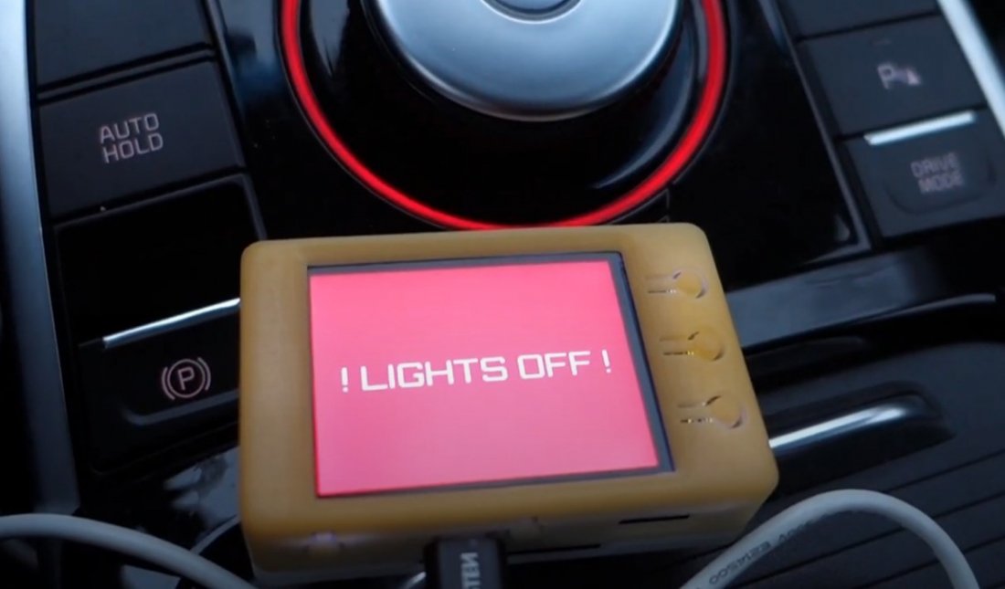

      Stáva sa mi, že keď som na chargeroch vypnem si svetlá .. (lebo inak svietia). A potom ich zabúdam zapnúť, kedže som zvyknutý na Auto/ON režim. Spravil som pripomínatko na rozsvietenie svetiel. Možno sa to zíde aj vám. Ak je drive a sú svetlá off zobrazí sa toto... Funguje Kona/Niro. Ioniq zatiaľ nie, lebo nemám Ioniq na odladenie.

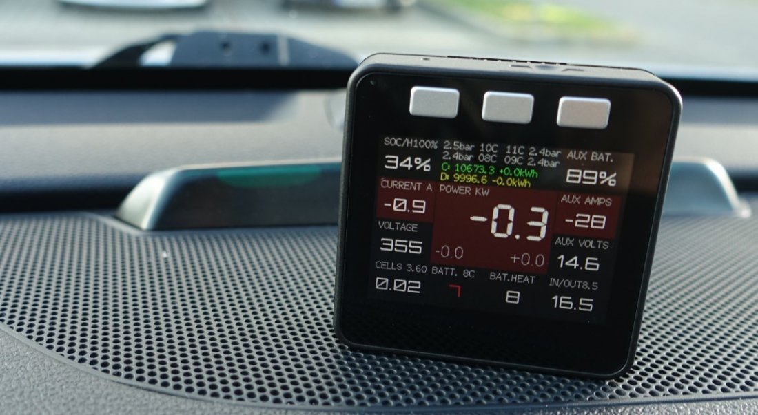

        Najnovšia verzia už umožňuje nastaviť jas displeja. Už to v nocí nepraží. Pridal som otáčky motora na obrazovku jazdy. A indikácia brzdových svetiel sa tiež zíde. V priebehu mesiaca bude port pre M5STACK CORE (https://rlx.sk/sk/m5stack/7285-esp32...1-m5stack.html).

        To vyzera velmi dobre to m5stack! Mozno ma to presvedci sa s tym pohrat

        cetan Ani to nebude náročné.. Rozlíško rovnaké 320x240, aj radič LCD skoro ten istý. Budem kompilovať obe verzie TTGO-T4 aj M5STACK. Pre veľa ľudí je M5 jednoznačná voľba, šikovne to vyzerá. Pridal som ešte skalibrovaný údaj kWh v baterke podľa SOC, na základe minulomesačných meraní, pomôže to pri cestovaní.

        nick81 ten M5STACK sa paci aj mne, pride mi to profesionalnejsie HW spracovane ako TTGO (a hlavne cierna nepriesvitna krabicka). Rozmyslam ze do toho pojdem tiez.

        cetan Objednal som už 2ks z RLX tie core1. Ale radič LCD je tam rovnaký, snáď to pôjde aj na core2. Akurát by sa pridala podpora touchscreen.

        SKolja to je pravda .. to som si neuvedomil .. tak core1 bude lepsie
        Ja som od nick81 kupil ten evobd2 kanadsky a po jednej jazde do bratislavy som ho odpojil .. uvidime co bude ked bude tuhsia zima ..
        vsetky data co potrebujem (neratam geekovske data) pre normalnu jazdu mi auto dava, okrem teploty baterie ..

        SKolja Stiahni si poslednú verziu enirodashboard. Dá sa tam nastaviť v menu jas podsvietenia. Už v noci nič nežiari cez krabicu a neruší.

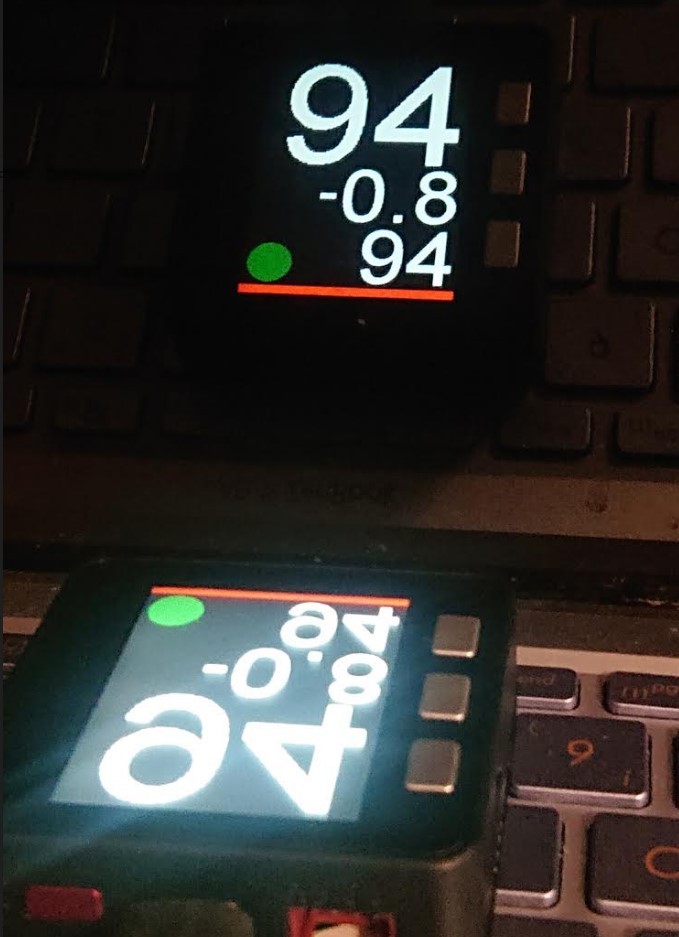

        cetan Aha HUD... Rýchlosť (ak je nad 99, zmenší sa font), aktuálna kWh/100km, a percentá SOC. Dole červený pás brake light aktivita. Zelená gula - 25C na baterke - žiadny coldgate.
        Aktivuješ to potom na speed obrazovke, pravé tlačidlo robí toggle medzi normal a HUD. Otočil som to tak, aby ti nešiel USB C do čelného skla :-D

          Ty si manik skvele
          Som svedavy ako to v aute bude vyzerat

          M5stack dorazil a podarilo sa mi to rozchodit...
          musim povedat ze je to pecka. To zariadenie je malinke a krasne pasuje do auta. Display je dobre citatelny. Este par uprav a dokonalost
          Skvela praca!

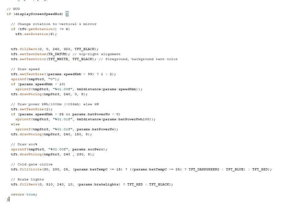

        Pôvodne zverejnené od Roman-ba Pozrieť príspevky
        To programovanie je zložité?
        Celkom primitívne skriptovanie. Vieš si tam meniť hocičo. Toto kód na ten HUD. Aj keď C syntax je pre mňa PHP/Delphi kódera dosť nepohodlná. To babranie s sprintf a pointermi. Ale nevyberiem si. Niekedy sa zaseknem. Napr. chvíľu trvalo zistiť ako spraviť zrkadlový obraz. Musel som prejsť zdrojáky tft_espi knižnice. A rozchodiť prvý build na m5stack. S týmito 2 vecami som včera zabil pri deckách 8-10 hod. :-)

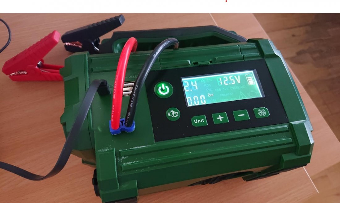

          Konečne dorazil štartér. Hľadal som nejaké lacné LifePo4 hotové riešenie (62eur). Tu chcem 1 pripomienku. V návode je písané, že ak má autobatéria pod 12.8V, tak vtedy štartér nefunguje. Ak má baterka 12.8V, tak elektromobil nepotrebuje štartér :-) V ponuke boli iné, ktoré vedeli vypnúť túto ochranu, ale boli to len LiOn. Pre trvalé umiestnenie v aute som LiOn zásadne nechcel. Kompresor nepotrebujem, ani 2A USB. Ale prečo som chcel tento, je že má 12V zásuvku. Tou 12V/8A by sa dal obísť ten limit 12.8V. Skúsim auto umyselne vybit a nahodiť ho cez to. Resp. ešte to otvorím, či je tam fakt LifePo4.

            To bude chyba v navode asi chceli povedat ze ak bude mat nad 12,8V. Napatie oloveneho startovacieho akumulatora je pri 12,1V 20% a 12,7V 100%
            nove akumulatory prichadzaju s minimalne 12,5V. Ale aj ja sledujem u mojho Leaf1 napatie vo vypnutom stave cca 12,1-12,2V a baterka ma 4 roky logicky by pri takomto trvalom hlbokom vybiti v spalovaku uz davno nebola schopna nastartovat.

            Peter A Je tam v návode, že "pokud je autobaterie silne vybitá, nelze s tímto přístrojem vozidlo nastartoval". Posledne som mal auto tak dead, že diaľkovým sa nedalo otvoriť. Pre istotu to nasimulujem, nech nežijem v zbytočnej nádeji, že má toto zachráni.

            Ked je to urcene na startovanie spalovaka, malo by to fungovat tak ako je to navrhnute.
            12V/8A vystup by som ani neskusal, Pri "startovani" EV bude urcite vecsi odber ako 8A. 8A na 12V je necelych 100W, spotreba pri startovani EV bude urcite viac. Keby to aj prezilo start, potom ked sa rozbehne menic, bude sa snazit dvihnut napetie na 14V, co moze ublizit 12V/8A vystupu.

            nick81 Ano aj niektore nabijacky 12V akumolatorov nespustia nabijanie ak ma akumulator menej ako cca 9V vzdy som si mysle ze nabijacka nevie identifikovat o aky akumulator ide 6V- 12V a preto z bezpecnostnych dovodov nezcne nabijat ale su aj take ktore nabijaju uz od 1,5V. Bude velmi rozumne to vyskusat tak ako pises a pokus ukaze ake parametre vlastne ten zdroj ma.

            Uz som to nasiel: https://www.alza.sk/auto/compass-kom...4-d5146492.htm
            urcite to nema 12Ah ako tam pisu, ked to ma 4ks 3Ah clanky. Kedze su v serii, ma to len 3Ah, no pre EV by to malo na par sekund stacit.

            jux Vychádzam z toho, čo sme sa tu dávnejšie bavili, že na štart stačí malá 12V. Babrať sa sa z olovom, dobíjať sa mi nechce. Spravím 12V kábel s vypínačom a svorkami. A z kabíny na tomto zapnem 12V, rýchlo stlačím engine štart, nech sa zapojí trakčná a hneď to vypnem, aby DC-DC menič nezačal tlačiť do tohoto 30A. Skúsim a uvidíme, či to bude riešenie na mŕtvu batériu.
          • jux
            jux komentoval
            Upraviť komentár
            Doporucujem startovaciu bateriu namontovat blizko originalnej, aby vykonove kable boli co najkratsie, pripajat ju k hlavnej pomocou rele s zatazitelnostou minimalne 50A,
            napriklad toto: https://www.gme.sk/autorele-relauto12v-60a
            cievku rele napajat cez spinac z pomocnej baterie. Vodice spinaca potom mozu byt uz tenke, lebo napajaju len cievku rele.
            No keby som to robil ja, pouzijem klasiku - olovennu gelovu s velkou kratkodobou zatazitelnostou - urcenu pre UPS-ky, napriklad tuto 9Ah: https://datacomp.sk/csb-baterie-hr12...h_d357274.html
            Vazi 2,5kg, teda je len o kilo tazsia ako tvoja, no ma trojnasobnu kapacitu, rozmerovo je podstatne mensia ako tvoja. Ako vyriesis nabijanie tvojej lifepo? Olovennu staci nechat nejaky cas pocas jazdy pripnutu spinacom cez rele k hlavnej aby sa dobila.
          • Jiri GrandPa
            Jiri GrandPa komentoval
            Upraviť komentár
            nick81 - 100% suhlas s Juxom. Hen tuto srandu ti menic skor alebo neskor odpali.A je to slabe naviac. Ja ked zapnem Fiatku (a ta ma uplne minimum spotrebicov, ziadny entertaiment apod) tak na zaciatku taha z baterie 40A.
            Normane tam praskni paralene k hlavnej baterii tu z UPS a vybavene.
          • nick81
            nick81 komentoval
            Upraviť komentár
            jux Jiri GrandPa Dík za rady obom. Najskôr toto kupené skúsim. Už to neviem vrátiť. Ak to nepôjde, tak kúpim normálnu baterku.

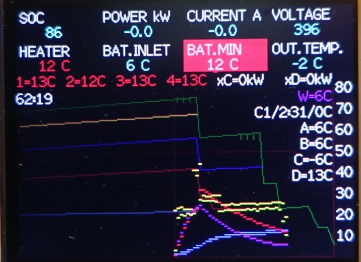

          Po 50% soc pri -2C vonku ani nechoďte. Heater sa vypne po 5C na baterke.. Hodina zabitá od 50-86%. Pozn. Ale zámene. Naozaj to nie je treba. Inak nový Dash má v menu túto voľbu, že zobrazuje krivky pre rôzne úrovne coldgater. Zhora 1. ideálna >= 25C, 2. Rapidgate 35C, 3, Coldgate 15-24C, 4. Coldgate 5-14C, 5. Coldgate <5C
          Ešte 2 postrehy. Dvierka zamrznuté, musel som vyklepať a pomôcť kľúčom. Svetlomety tiež bez výhrevu .. Ten plast sa bojím škrábať. Ako to riešite? Rozmrazovač skla?
