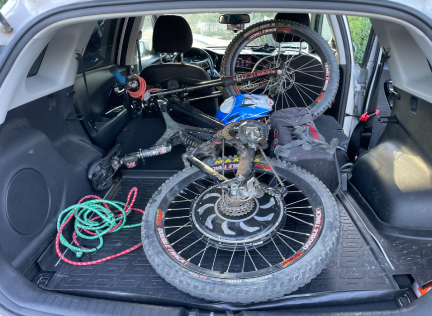

      Škoda, že nové Niro nie je eGMP. Presne takýto kompakt mi tam v ponuke chýba. Celý zjazdák tam pri núdzovom odvoze vošiel bez problémov.
Meno:	image.png
Videní:	718
Veľkosť:980,5 KB
      • Miroslav Rojko
        Miroslav Rojko komentoval
        Upraviť komentár
        To sa este pouziva, zadny motor ? Co to je za znacku ?
      • nick81
        nick81 komentoval
        Upraviť komentár
        Neviem aka. Sam si elektrifikoval svoj stary zjazdak.
