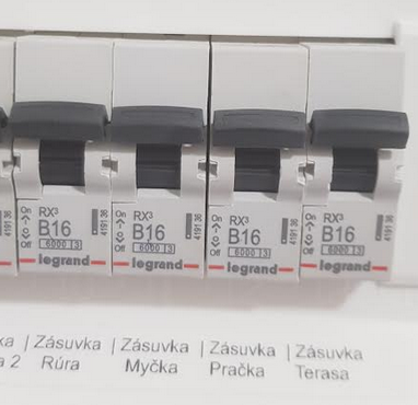

      OK, ale pokial by som to rovno obmedzil na tych 10A, tak som safe aj s tym co posielal head? Resp. 20m verziu - https://www.hornbach.sk/p/predlzovac...-20-m/7569711/ ? Alebo aj tak budem potrebovat silnejsiu?
      Co tak toto:
      https://www.hornbach.sk/p/predlzovac...-25-m/7709280/
      Tento kabel ma tych ziadanych 2.5mm. Ale pozeram ze max zatazenie maju oba 3500W. To je prosim vas kolko amperov? Ja sa v tom nevyznam. Nasiel som nejaku online kalkulacku, ale ta chce nejaky power factor a ja netusim co to je.
      Mne staci na zaciatok aj uplne pomale nabijanie, len aby nejake bolo. Ak to nastavim na zaciatku na tych 10A a necham to tak, bude to predlzovacka a rozvody v dome zvladat aj dlhodobejsie, alebo aj tak musim spravit upgrade?
      Edit: Na tu zasuvku na terasu mam 16A istic (resp je to na 2 zasuvky, ale jednu nebudem pouzivat) takze 10A konstantnych by to mohlo utiahnut nie?

        Ja si myslim, ze 10A bude v pohode. Ked sme kupili prve EV a este sme nemali wallbox, tak sme pravidelne nabijali z obycajnej zasuvky co sme mali na terase. Neviem aky presny prud to bol, ale bol to adapter z Hyundai Ioniq (prvy model) a nabijali sme max vykonom, tak tipujem, ze to bolo min. 10A.
        Okrem toho, ked to das prvy krat nabijat, tak pre pokoj duse po nejakej polhodine/hodine, mozes skontrolovat ci sa zasuvka nezohrieva. Normalne vyberies kabel zo zasuvky a skusis ci nie je teply. Ja som tak zistil, ze sa zohrievala zasuvka v asi 50 rocnom dome u starej mamy, tak som obmedzil prud na 8A a potom to bolo OK.
      • SKolja
        SKolja komentoval
        Upraviť komentár
        Istic na 16A je tiez iba dimenzovany na kratkodobu zataz plnym vykonom. Dlhodoba zataz nema nikdy prekracovat 80% z jeho hodnoty co vychadza na 12,8A. 10A dlhodobe nabijanie je to OK aj ked budes mat kable iba 1,5mm2, 12A je uz na hrane pre kable. Ale vokajsiu zasuvku by som vymenil za tu priemyselnu stavanu na vacsie zataze. Ma lepsie konektory a silnejsie pritlaky, tak sa ti nestane ze po case pravidelneho zastrkavania predlzovacky/mobilnej nabijacky sa ti spoje vychodia a zvysi sa prechodovy odpor a zacne sa to zahrievat.
        Oba kable znesu 3,5kW, rozdiel je v dlhodobej zatazi, kde sa kabel z mensim priemerom zacne viac zahrievat, cim moze dojst az k roztaveniu izolacie a skratom.
        P.S.: Na elektromobil by sa partilo mat "C" istic s predradenym prudovym chranicom namiesto "B" ak to chces pouzivat dlhodobo. Obycajne prenosne nabijacky nabijacky nemaju postupny nabeh, spinaju hned pozadovany vykon.

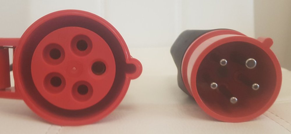

          Kúpil som si adaptér z "5-kolíka" na SCHUKO. Nepasuje. Teslácky 5-kolík je menší než ten na adaptéri. Mohol by mi prosím niekto poradiť, aký adapér si mám kúpiť, aby som už konečne mohol nabíjať? Ďakujem.
          Click image for larger version  Name:	5kolik vyjebany.jpg Views:	0 Size:	42.0 KB ID:	97245
          • jeeff
            jeeff komentoval
            Upraviť komentár
            Su dva druhy cervenych 5 kolikov - na 16 amper a na 32 amper, asi si kupil na 32 amper. Cize potrebujes nieco ako toto:
            https://www.alza.sk/sectron-redukcia...-d12629293.htm
            odfot pripadne ten co si kupil z boku, ci tam je skutocne napisane, ze 32A.

            Pravdu mas je to 32A

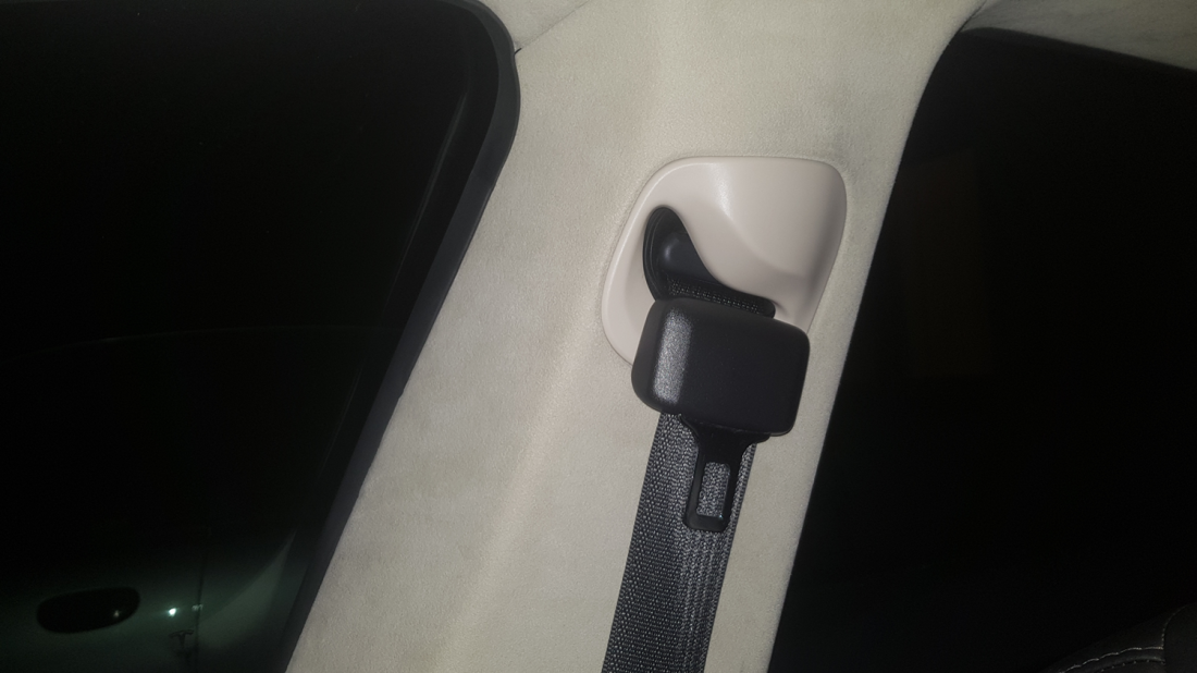

            Chcel by som sa poradiť ohľadom suverénne najhoršieho nedostatku auta. Je ním ergonómia bezpečnostných pásov, ktorá je mimoriadne zlá. Zavesenie pásov na stĺpiku je príliž vysoko, a z nejakého nepochopiteľného dôvodu sa nedá výškovo nastaviť.
            Ja mám 185cm, nie som zrovna nízky. Napriek tomu miesto toho aby mi pás išiel cez rameno, tak mi ide šikmo cez krk a reže ma do krku. Skúšal som si nastaviť sedadlo tak aby k tomu nedochádzalo. Nakoniec som našiel nejakú polohu kde je to tolerovatelné. Nechcem ísť so sedadlom vyššie, lebo už takto mám ťažkosti poskladať nohy pod volant keď nastupujem. A nehcem s ním už ísť viac dozadu, lebo už by som nevedel pohodlne ovládať touch screen. Teraz mám takú polohu, že keď sedím úplne vystretý a ani na chvíľu nepovolím, tak môj krk neprichádza do kontaktu s pásom. Tiež pomáha keď chytím kus mikiny ktorú mám na sebe a pricviknem ju medzi pás a krk. (čo budem robiť v lete, to neviem)
            Na sedadle spolujazdca však sedela moja mama, ktorá je výrazne nižšia než ja. Ju ten pás škrtil. Bolo jedno ako sme nastavili sedadlo, vyššie/nižšie, ďalej/bližšie, skloniť operadlo, nič nepomohlo. Aj keď som jej dal sedadlo tak vysoko, že mala problém s nastupovaním, stále ju to škrtilo. Nielen že to bolo krajne nepríjemné, ale keby sme nebodaj narazili, tak ten pás miesto toho aby jej zachránil život, tak by jej pravdepodobne zlomil väzy. Po chvíli jazdy mi povedala že už to nevydrží, a odopla sa. TU som mal možnosť oceniť, aká vytrvalá je zvuková výstraha že pasažier nemá zapnutý pás. Nakoniec sme zastavili na pumpe, a mame sa nejak podarilo vopchať kabelku medzi seba a pás, čím si pás oddialila od krku. Zvyšok cesty sme išli s týmto dočasným "riešením".
            Cítil som sa ako úplný debil, že čo som si to vybral za sprostosť. Mama mi už druhý krát do auta nesadne, pokiaľ to nebudem mať nejako vyriešené. Problém je že netuším ako to riešiť. Nevyzerá to že by sa tam dal spraviť nejaký jednoduchý retrofit. Jedine že by vymenili celú vnútornú časť stĺpika. Neviem či by to bolo vôbec možné, a nechcem si predstavovať koľko by to stálo. Pozeral som aj rôzne pomôcky ako napríklad toto
            ale nakoľko s nimi nemám skúsenosti, tak neviem ktoré z nich sú dobré a ktoré nie. A či by takto "zmanipulovaný" bezpečnostný pás stále dobre plnil svoju funkciu.
            Stretol sa niekto z vás s takýmto problémom? Viete mi niečo poradiť?
            Tiež by ma zaujímalo, ako toto prešlo homologizáciou. Bezpečnostné pásy, ktoré sa nedajú nastaviť tak aby sedeli väčšine populácie, sú predsa nebezpečné. Ja som niekde pri hornej hranici bežnej výšky človeka, a moja mama je niekde pri spodnej. Keď to nevyhovuje ani mne ani jej, tak potom pre koho to bolo robené? Chápem že Tesla robí veci narýchlo, a nie vždy to trafia na prvú. Ale pokiaľ viem tak tie nedostatky potom aj relatívne rýchlo fixujú. Toto auto bolo vyrobené 6 rokov po tom čo Model S uviedli na trh. Išiel som do Tesly s tým že som vedel, že má svoje špecifiká. Ale toto ma fakt zarazilo.
            ​​Kliknite na obrázok pre väčšiu verziu
Meno:	pas.png
Videní:	663
Veľkosť:682,8 KB

              Zelene Lietadlo To si vazne vyplacol neviem kolko za auto bez toho aby si si donho aspon raz sadol??? Mozno preto Tesla predava prioritne online aby ludia ne to neprisli. Ale je divne ze si prvy koho sa na toto pocujem stazovat. Tak bud vasa rodina divne sedi, alebo su vsetci ostatni masochisti.
              Pozrel som ten link na riesenie, ale urcite by som pouzil radsej tie makke kozene nez aby sa mi pri nehode zaryval tvrdy plast do brucha.
            • Zelene Lietadlo
              Zelene Lietadlo komentoval
              Upraviť komentár
              Nie, soferoval som dve rozne verzie tohto auta. Ale bolo to davnejsie a nespominam si ze by som mal problem s pasom. Mozno tam nejaky bol, ale na tu hodinovu jazdu som to moc neriesil. A hlavne u mna to nie je zdaleka take vazne ako u nizsich ludi ako moja mama. A tym ze toto auto je dovezene z Nemecka a muselo byt kupene nez ho doviezli, tak som ho nemal ako vyskusat.
            • Jiri GrandPa
              Jiri GrandPa komentoval
              Upraviť komentár
              Zaujimave. Ktorý to máš ročník?
              Ja nám 2016 po facelifte a za takmer 8 rokov čo to mám som sa s takýmto problémom nestretol.
              Inak keď sa nechceš zapasať a nechceš počúvať písanie tak ho predsa zapneš bez pasažiera a on si sadne na neho.
              S tou výškou sedenia by možno pomohol širší detsky podsedák.
            • Zelene Lietadlo
              Upraviť komentár
              Mam rocnik 2018. Ale vcera som pozeral fotky interierov, ani nove S-ka s novym interierom (yoke, horizontalny displej) to nemaju vyskovo nastavitelne. Je to zvlastne, lebo 3 aj Y to zjavne vyskovo nastavitelne maju.
              To ze si pasazier sadne na pas, to nas nenapadlo. Je to pekny napad, pokial ti ide len o to aby to nepipalo. Ale bezpecnostny pas tam predsa nie je pre srandu kralikom, ani pre policajtov aby mali co pokutovat. Je tam primarne od toho aby pasazier pri naraze nepreletel celnym sklom.
              Pozeral som vseliake tie "adjustery" (vacsinou ich volaju "adjusters" na anglickych shopoch), zrejme ich budem musiet niekolko kupit a vyskusat.
              Ale tu vyvstavaju dalsie otazky. Napriklad, ak si kupim plastovy alebo kozeny adjuster, bude to este stale bezpecne? Viem si predstavit ze dojde k narazu, pasy sa sice zalockuju, ale adjuster neudrzi napor 100 kiloveho tela, povoli, a pas bude mat zrazu volu niekolko desiatok cm. Ked si kupim kovovy, nebude to tlacit?
              Potom tu je otazka pohodlia pouzivania. Ten plastovy co som dal link, ten vyzera ze ho len raz nastavis a potom druhy krat uz len zahaknes. Tie kovove a kozene mi pridu ze ich zakazdym treba komplikovane nasadzovat. Myslim ze by ma to velmi rychlo omrzelo.
              Potom je tu este ta hlavna otazka: Automobilka to nejak navrhla a postavila, prislusna autorita na to v tej forme spravila crash testy. Ja to teraz cele posuniem nejakym 3rd party nastavcom. Do akej miery to este plni svoj ucel?
              Som si vedomy ze toto je klasicky "over-thinking". Zial, mam to v povahe. Ale trochu ma skrie ze musim vobec nieco taketo riesit.
            • jeeff
              jeeff komentoval
              Upraviť komentár
              Ja mam 174, manzelka tak 165 a nemal som problem v starom 2016 S a ani v novom. Ano, mozno pas nejde idealne, ale nemam pocit, ze by nejako skrtil, manzelka sa tusim nikdy tiez nestazovala. Skus pripadne sedadlo posunut viac dozadu, mozno ho mas prilis vpredu.

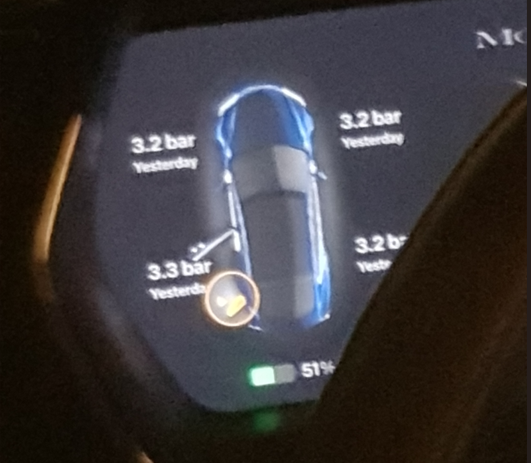

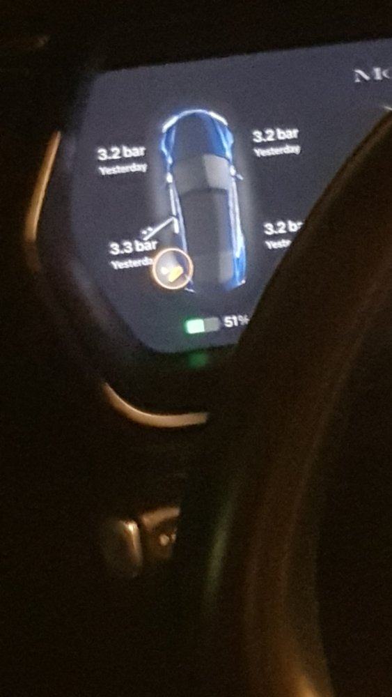

            Caute, neviete co znamena tato oranzova ikona? Neska sa mi to prvy raz obajvilo ked som vyberal veci z auta. Nevedel som to lepsie odfotit, lebo ked som otvoril dvere tak zmizla, a ked som si sadol do auta a zatvoril tak sa neobjavila. Objavila sa znova ked som vystupil a zatvoril dvere. Ikona je pri nabijacom porte, tak reku ci to nema nieco s nabijanim, ale nabijam normalne tak ako vzdy.
Meno:	image.png
Videní:	319
Veľkosť:277,6 KB
            Pripojené súbory
            • Jiri GrandPa
              Upraviť komentár
              Mal si otvorený nabíjací port.

              Samozrejme, vsak som nabijal Naco mi o tom zrazu dava vediet zahadnou ikonou?
