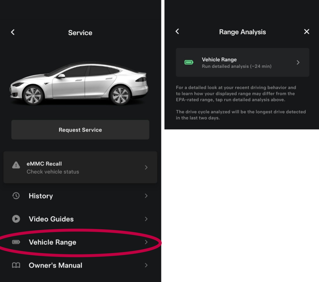

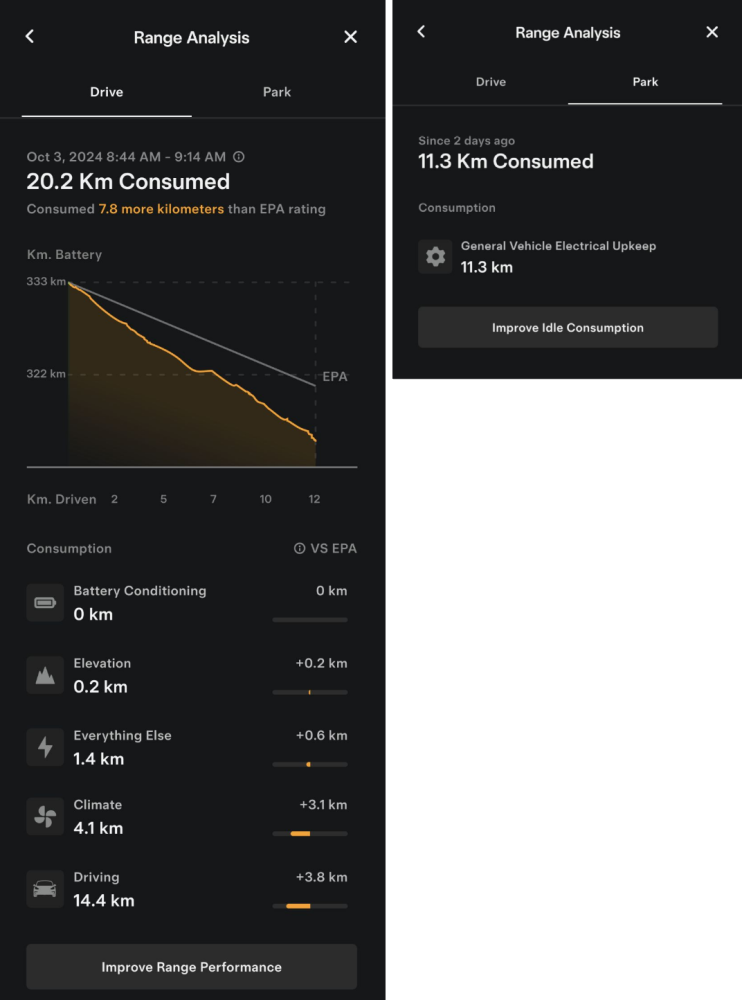

        V mobilnej appke moja S70 ukazuje odhad dojazdu aj vampire drain. Robi to nejakou analyzou baterie co trva 24 minut. V menu "Service":
Meno:	Screenshot from 2024-10-03 21-34-33.png
Videní:	606
Veľkosť:200,8 KB
Meno:	Screenshot from 2024-10-03 21-39-36.png
Videní:	456
Veľkosť:142,8 KB
