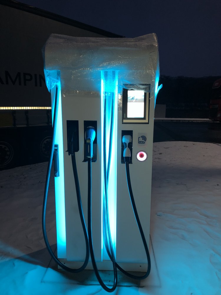

            Dnes som tu takmer rovno oproti super-duper-ultra-fast prezidentsko kandidátskej nabijacke objavil toto čudo.
            Nie je tam jedine logo takze netuším komu to patrí.
            Nabijat som neskúšal.

            • dango
              dango komentoval
              Upraviť komentár
              cize na Budca L ? Toto cudo som fotil a zalozil temu, vtedy este nesvietilo...
            • milan84
              milan84 komentoval
              Upraviť komentár
              toto je nabijacka siemens, ina ako ma "slavna Budča". Toto nebude asi ZSE... ?!
            • Jiri GrandPa
              Jiri GrandPa komentoval
              Upraviť komentár
              Schvalne som hladal logo vyrobcu - nic, ani jediny stitok som tam nevidel, ani zozadu. Normalne no name. Kto pojdete okolo skuste ci slape, ja som nemal vcera cas.
