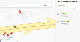

        • viera8131
        #40
        Na mape ZSE to vyzera, ze obidvoma smermi su aktivne 2 stojany, kazdy s CHAdeMO aj CCS.
        Je to ozaj tak?

        • cio
          cio komentoval
          Upraviť komentár
          Ten severný áno. Južný som ešte 2 stojany nevidel

        • 721
        #41
        Juro zedituj prosim, uz su tam 2 stojany po 350kW
