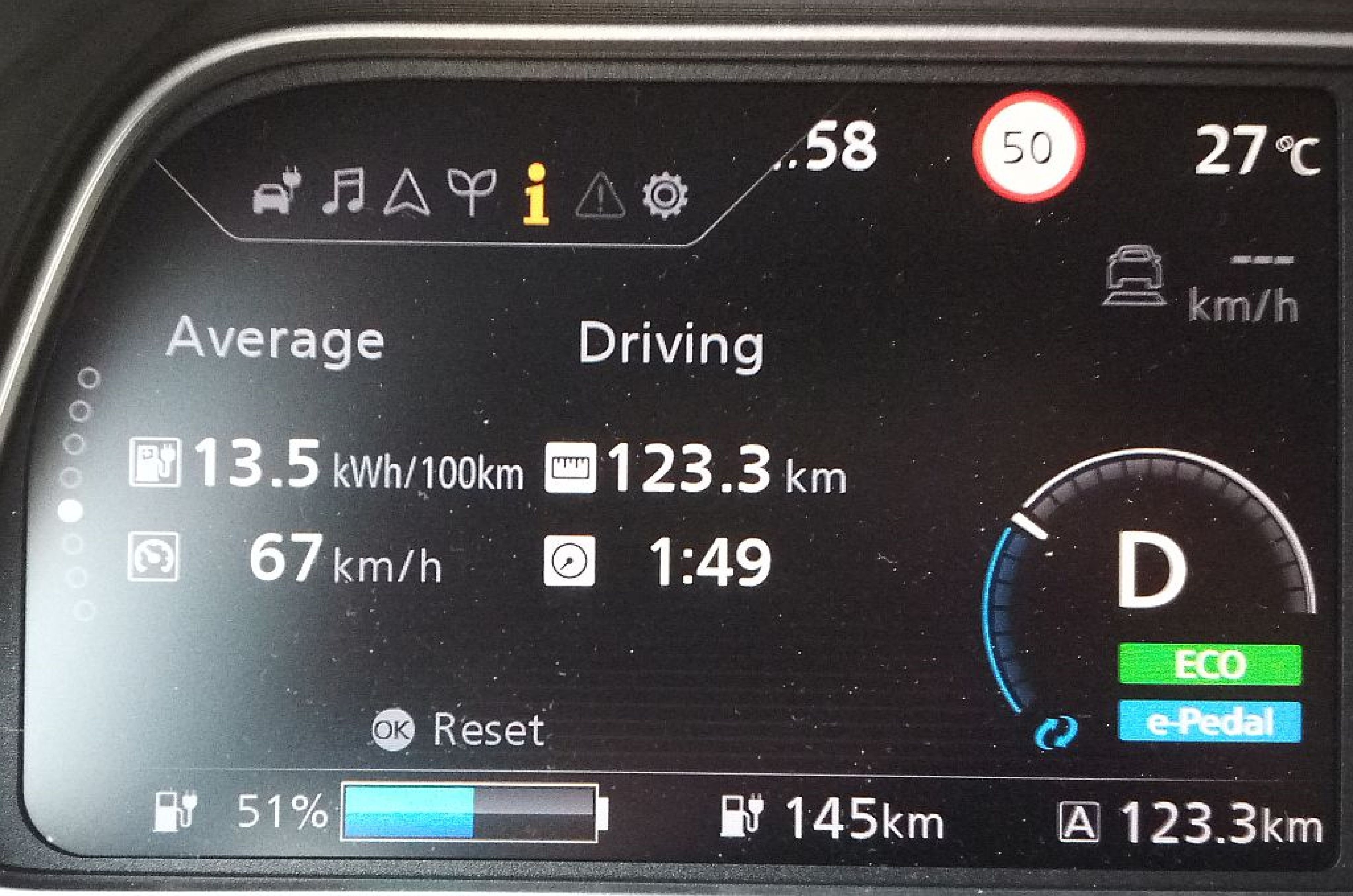

      V nedeľu som mal prvý dlhšiu jazdu, tak sem hodím spotrebu a čo vypisoval displej. Išli sme štyria pasažieri z NM do Brna (okolo Uh.Hradišta), klimatizácia zapnutá. Auto nabité 100% (dojazd 282 km), ráno teplota 23 stupňov, jazda bez prekračovania rýchlosti tmpomatových 100 km/h (mimochodom podľa GPS len 91 - pridáva dosť), premávka na trase skoro žiadna.
      Po príchode do Brna po 123 km baterka ešte 51% (dojazd 145 km je 49% - optimizmus Leafu alebo len pomalá jazda posledných 15 km pred Brnom ?).

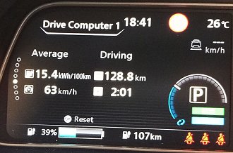

      Pri ceste domov vzduch mal 31 stupňov, klíma prvých 10 minút mala čo robiť a tiež bola hustejšia premávka a údaje už nie sú tak optimistické. Priznám sa, že som párkrát obiehal kolóny do maximálky, ale ostal som prekvapený, či tých pár minút plného plynu mohlo mať až taký vplyv na priemernú spotrebu celej jazdy, ktorá bola o 2 kWh/100km vyššia. Cesta späť bola o 5 km dlhšia ale baterky bolo treba 55 % a priemerný rýchlosť bola o 4 km/h menšia.

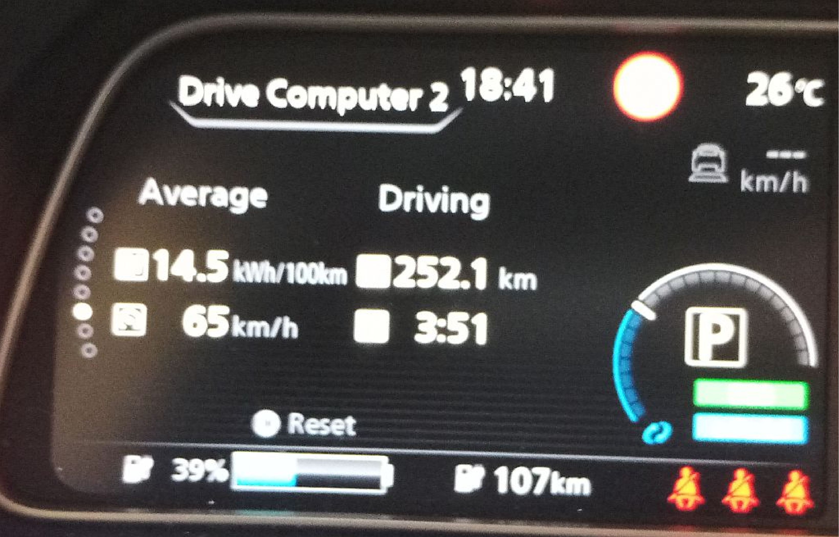

      Nakoniec celkový údaj cesty tam aj späť.
      Click image for larger version  Name:	brno_6.jpg Views:	1 Size:	926.0 KB ID:	24063
      Takže pri jazdení vrámci dopravných limitov sa dá dosiahnuť tak 240 - 250 km dojazdu úplne v pohode bez nejakého obmedzovania, ale asi hlavným poznatkom je, že už o pár stupňov vyššia teplota a trocha hustejšia premávka dvihnú spotrebu aj o 15%, takže dôležitým faktorom na dojazde je štýl jazdy.
      Keď porovnávom s Ioniqom, dá Leaf pri takýchto jazdách mimo obcí o tých 40 km viac, t.j. o 20 % viac.

        Vidim ze mas podobne skusenosti - ja mozem za nas potvrdit.
        1. Rychlost - je naozaj o dost nizsie ako skutocna (az moc si myslim).
        2. Optimizmus leafu - ano je to silny faktor. Treba to brat s rezervou. Podla mojich skusenosti je leaf optimista az takmer donkonca 😃 ... len je to dost casto len optimizmus. (Uz som videl 4% a 25km)
        3. S tou teplotou - u nas to nieje tak silno vidiet, ale faktor to je.
        4. Smer/tam spat - uplne vzdy je to ine tam ako spat :-)
        5. Spotreba - po cca necelych 3000km u nas vychadza na 13.5kwh na 100km pokial sa jazdi mesto-primesto. Akonahle je ale kus dialnice - teda rychlost nad 100km tak spotreba ide na 20kwh a aj trochu viac. (Sranda je ze spotreba klesla po prvych 1000km - dovtedy bola 16,5kwh)
        6. Skusenosti z dojazdom - mesto/primesto hladko a bez obmedzeni 280km. Dialnica 170km (bez obmedzeni) - a to sa s autom strieda vela ludi.

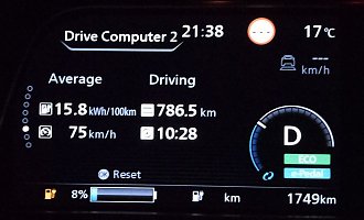

        Moja jazda NM - KE a naspäť po dialnici tachometrových 120 km/h (90% dialnica):

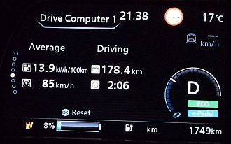

        A potom jeden úsek z toho RK - NM, kde vysvitlo, že čísla neukazujú správne alebo % baterky nie sú lineárne:
Meno:	IMG_20180506_213824.jpg
Videní:	989
Veľkosť:104,5 KB
        kapacita batérie podľa spotreby: 13,9 kWh/100km x 178,4 km / 100 = 24,79 kWh spotreba energie od 81% do 8% a 100% baterky vychádza 33,95 kWh
        kapacita batérie podľa nabíjania: nabíjanie RK z 21% do 81% = 23,8kWh na stojane - 8% straty = 21,9 kWh čo je 60% a 100% baterky vychádza na 36,49 kWh
        Rozdiel je 10% kapacity baterky, čo to môže byť ? Žeby nezapočítavalo kúrenie do priemernej spotreby alebo nie je ukazovateľ % lineárny ?
        Asi treba tie čísla brať s rezervou.

          Toto presne aj Bjorn testoval...pocitac LEAFa toho nezahrna vela do spotreby, vyzera ze ani rekuperaciu (bere ju ako spotrebu 0, nie + energia) ani kurenie / klimatizaciu. Kapacitu baterie si asi odmeras jedine s leaf spy appkou ked sa nabijes na 100%. (moj 2016 LEAF mal 28.1 kWh a dostal som sa najmenej na 1 kWh, aj ked este som nemal korytnacku, cize minimalne s 27 kWh mozem pocitat)

          Áno, leafspy pomôže, ALE aj leafspy má údaje len o kapacite batérie pri rôznom SOC podľa výpočtu auta prevodom z napätia, nie o skutočnej kapacite a teda ak je prevodná tabuľka napätia batérie a kapacity v aute zadaná inak, nedá sa určiť kapacita v kWh.
          Aj pri nabíjaní môže ísť do batérie kvôli stratám v aute menej kWh ako ide káblom po odpočítaní strát nabíjačky, všetky údaje majú veľké rozpätie aj +- 10% a pravda o veľkosti batérie sa asi nedá skutočne zmerať, jedine rozobratím batérie a nameraním priamo článkov.

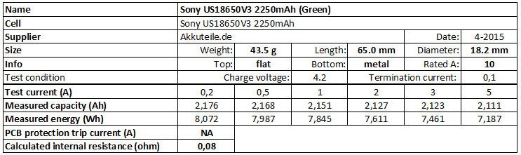

        Pani, pri tych hratkach s kWh zabudate na jednu dost podstatnu vec. A to, ze vypocitana "kapacita" v kWh je velmi zavisla na vybijacom prude.
        Tu je priklad nameranych parametrov clankov, ktore mam v domovej baterii:
        Kliknite na obrázok pre väčšiu verziu  Meno:	Snap1433.jpg Videní:	1 Veľkosť:65,3 KB ID:	24297
        Cely test aj s grafmi tu: Test of Sony US18650V3 2250mAh (Green)
        Vidite, ze namerana energia, ktoru bateria bola schopna dodat (riadok "Measured energy (Wh)" ) sa lisi o 11% medzi vybijacim prudom 0.2A a 5A. Pri este vacsom prude je ten pokles este dramatickejsi, lebo ta zavislost nie je linearna.
        Ten dovod toho poklesu "kapacity" je vnutorny odpor baterie, na ktorom nastava ubytok napatia so vzrastajucim prudom (ako pravi pan Ohm - U=RxI) a s tym spojene teplene straty (nechcene zohrievanie baterie).
        Ten "merak" dojazdu km pouziva napatie na baterii, takze podla toho, ako ste trapili bateriu pocas meraneho useku, podla toho vam vyjde "namerana" kapacita .
        Rekapitulacia:
        Ak pojdes cely usek 50 km/h mas nie len mensiu spotrebu ale aj mensie straty pri ziskavani energie z baterie. Ak pojdes 100 km/h tak ti vyjde energia dodana na dobitie baterie (pre rovnake pridane percenta dobitia baterie) vyssia.
        Mimochodom - u olovenych baterii sa udava kapacita v Ah pri definovanom case vybijania (5h a 20h) a z toho sa vyratava kapacita.

          Vdaka za info Jirko, toto som si doteraz neuvedomil, mensi dojazd (vyssiu spotrebu) pri dialnicnych rychlostiach som pripisoval iba zvysenemu aerodynamickemu odporu, a vlastne je tu aj faktor "straty kapacity" pri vysokych prudoch...

          Mas recht, neviem ako presne vypocitava kapacitu leaf spy ale doteraz ma nesklamal a ani som neostal nikde bez stavy. Co sa tyka tepelenych strat, plati ze cim ma bateria vacsiu kapacitu, tym su tepelne straty mensie pri vysokom vybijacom prude? Preto moze mat novy leaf lepsiu spotrebu ako stary.

          Áno, ale ja namietnem, že ak sa dá zmerať zároveň pokles kapacity batérie pri rôznych prúdoch a to dá, keď máš takú tabuľku, tak to mali japonskí inžinieri zakomponovať do palubného počítača a zohľadňovať pri vykázaní priemernej spotreby, lebo je to vlastne spotreba kapacity (aj keď na teplo a straty ale proste sa to minie jazdou) . Lebo ak to tam nie je, znamená to, že sú tie údaje nanič a približné na 10% ako je ten rozdiel ktorý mi vyšiel.
