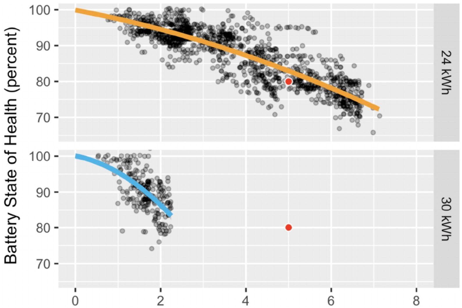

ID:	23169 Nissan bude vzhladom na rychlu degradaciu baterii ponukat repas baterie za 2,850 USD. Viac na elektreku

      To je akože po 2 rokoch na 80%-tách??? To snáď nie! Preboha!

      Chvalabohu 40kW packy su uz v poriadku a maju to vyriesene.

      moj 2016 30 kWh ma stale cez 100 %. Aj ked malokto sa stara o bateriu tak ako ja... Ja dam 4000 USD za repas baterie z 40 kWh env-200

      V nasej zemepisnej sirke, nie je prehrievanie baterii bez tepelneho managementu az taky problem ako v teplejsich krajinach.

      Takže sa dá povedať, že ak Leafa nabíjam prevažne doma a jazdím slušne, žiadne veľké zrýchlenia (nechávam tempomat aby zrýchlil na požadovanú rýchlosť) a veľký výkon, tak baterka Leafa nemá problém, nie ? A je to o tom používaní.
      Ani nevieme koľko z tých áut vo vrchnom grafe sú taxíky, čo majú nabehané za 2 roky stovky tisíc kilometrov. Na ose x je vek, nie počet nabíjaní a ubehnuté km.
      A tiež keď väčšina majiteľov nemá problém, nepríde si zmerať batériu a v grafe nie je. A tých môže byť 99%.

      Mam rad grafy, lebo ich analyzou pride clovek na spustu veci (pokial samozrejme ukazuju data namerane, nie vycucane z prsta). Zopar postrehov:
      1. Aj ked statisticky pocet hodnot u 30 kWh baterie je mensi, nez u 24 kWh baterie, je podstatny ten trend strednej hodnoty (zvyraznenej ciarou), ten trend u 30 kWh baterie je naprosto katastrofalny.
      2. Vsimnite si, ze rozptyl hodnot u 30 kWh baterie je po 2 rokoch zhruba +- 10%, kdezto u 24 kWh baterie +- 5%. To znamena, ze vplyv prevadzkovych parametrov na stav baterie je u 30 kWh baterie ovela vyraznejsi.
      3. Kedze fyzicka velkost baterie je rovnaka, zvysila sa merna hustota energie v baterii a tym padom sa aj zvysilo lokalne zohrievanie baterie, co sa prejavuje prave tou vyraznejsou degradaciou.
      Zaver - toto dokazuje, ze pokial niekto nekupuje auto na 2 roky, ruky prec od takeho co nema aspon chladenie baterie.
      jux - kde si to vyhrabal?
      Miroslav Rojko - odkial sa berie tvoj optimismus, ze Leaf 2.0 to ma lepsie vyriesene kedze nema TMS?

      Jirko myslis kde som zobral ten graf? Je v clanku na elektreku: https://electrek.co/2018/03/26/nissa...ement-program/

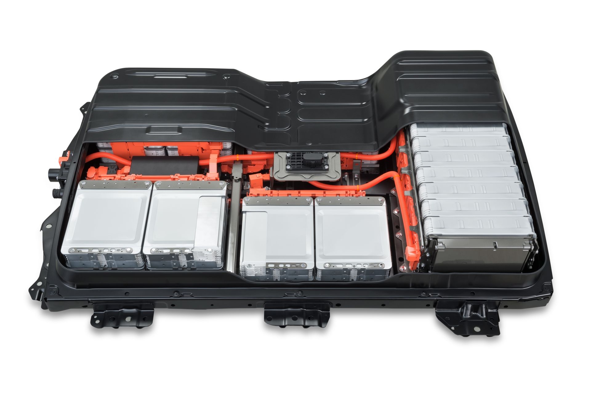

      Miro, kde si nasiel nejake relevantne informacie, ze 40kWh bateria Leafu 2018 ma vyrieseny tepelny management baterie, ako ho ma vyrieseny ?
      Na fotke novej 40kWh baterie Leafu ziadny tepelny management bateriovych clankov nevidno. Ved keby mali nejaky aktivny tepelny management, tak by sa tym urcite radi pochvalili.
      Je pravda, ze v niektorych clankov pisu, ze Leaf ma tepelny management 40kWh baterie, ale je ovela viac videi a clankov, kde sa jasne hovori a pise, ze nema. ENV ma maly chladic vzduchu v priestore svojej 24kWh baterie, ale vyzera to tak, ze nova 40kWh bateria Leafu nema ani take pochybne chladenie baterie.

ID:	23184 este fotka novej 40kWh baterie LEAFu

        Boze v tom Nissane su blazni... To FAKT v roku 2018 urobia bateriu v podstate rovnaku ako pred 7 rokmi? Unbelievable...

        Je tam citit sialeny cost-cutting. Pred 7 rokmi to bolo ok riesenie, ale teraz ked ostatni ukazali, ze to ide aj inac, a cenovo sa da stale zmestit do rozumnych hranic, je to vskutku bizarne. A pritom by mozno bohate stacili nejake 2 vyduchu z klimy a k tomu male ventilatory, co by stalo mozno 5€ na auto. Nebolo by to uplne top ale pomohlo by. Chapem, ze v globale sa jedna o usporu par milion eur, ale keby aj priamo navysili cenu auta o 5€, nikto by sa nad tym ani nepozastavil. Ludia si vsimaju 3 a viac ciferne sumy pri aute.

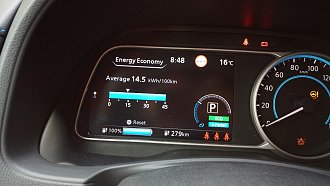

        Dnes ráno milé prekvapenie, včera som rezko najazdil 100 km rýchlosťami 60/100-120 pri 4 osobách a stále zapnutej klíme, proste tak ako jazdím normálne bez šetrenia a. Zrazu dnes takýto dojazd po nabití doplna:

          To nie je zle, to je priblizne 20% extra oproti Ioniqu pri sviznejsej jazde a klime. Aj si skusal ci to potom realne prejde tych 275km, ci to skace hore dole? Lebo GOM na prvej generacii bol povestny, ze ukazoval ako sa vyspal a uzivatelia radsej v hlave pocitali dojazd. Nastal nejaky pokrok v tejto oblasti? Lebo kapacitu baterie by na to urcite mal.
