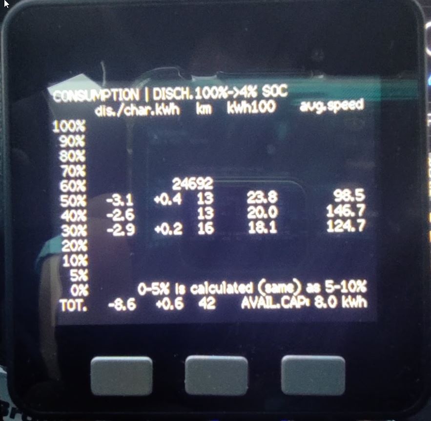

    Trochu som sa cez vikend povozil po dialnici severne od Viedne, jadza na maxime limitu povolenej rychlosti. Nie su to ziadne dlhodobe vypovedne hodnoty, ale mozno pre niekoho je to zaujimava informacia.

      Bjorn si zopakoval 1000km challenge so starym Ioniqom 28 a stiahol dalsich 20 minut z celkoveho casu vdaka lepsej infrastrukture a rychlejsim nabijackam oproti testu pred 2 rokmi.
      Sranda ako sa tento dedusko drzi zubami nechtami a stale poraza aj niektore novsie auta. Za tu cenu asi bezkonkurencne EV
