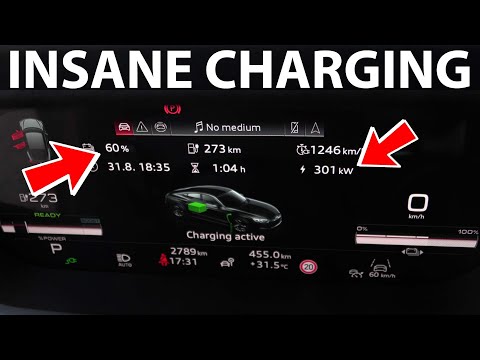

    Nabíjací súboj 4x 800V.
    Pekne valí Audi RS e-tron GT 105kWh .... >= 300kW do 59%. Trochu škoda toho coldgate I6 do 29%, nedal predohrev.
    Ale do 18-20 min dali 10-80% všetci.
