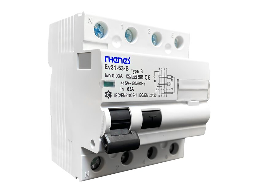

        • Jiri GrandPa
          Jiri GrandPa komentoval
          Upraviť komentár
          Catchcash - ma v sebe zabudované prúdové chrániče typu A aj B (jednosmerný aj striedavý prud) ktorý je mimochodom povinný pre takéto inštalácie, ale každý na to kašle lebo ten typ B stojí pár sto €.
          Ale pozerám že isli dosť hore s cenou, ja som kupoval za cca 500 bez dane.
        • Catchcash
          Catchcash komentoval
          Upraviť komentár
          Jiri GrandPa az tak sa do toho nevyznam ale ked mam prudovy chranic zabudovany niekde predtym tak potom na wallboxe nemusim mat nie? Momentalne mam skrinku so zasuvkami a mam tam prudovy chranic (bez toho mi nechceli zapojit elektromer ani )
        • Jiri GrandPa
          Upraviť komentár
          To máš prúdový chránič na celý dom? Alebo je to byt?
          Ale to je jedno. Pre Wall box by si mal mať prúdový chránič typu A aj B (robia sa aj AB).
          Typ A je na striedavý prúd, typ B na jednosmerný prúd. Ten čo máš je na 100% typ A, lebo iné dávajú len keď je to nutne. A to je práve prípad Wall boxu.
          Tu je jeden príklad kombinovaného AC/DC chrániča.
          Prúdový chránič pre nabíjačky elektromobilov EFI-4 eV 4p A 40/0,03 (ETI) - Prúdové chrániče štandardné. Prezrite si všetky informácie o produkte na CB elektro.
          To koukáš na tu cenu, čo?
        • Jiri GrandPa
          Upraviť komentár
          Inak našiel som cenovú bombu tu:
          Pozeral som parametre a ma v sebe prúdový chránič typu A.
          Takže aby to bolo kóšer (a prešlo reviziou) potrebuješ ešte pridať prúdový chránič typu B.
          Napríklad tu
