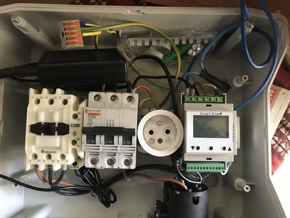

        Konecne som sa dostal k zapojeniu toho Smart EVSE , zapajal som 3F , aj tie modre CT cievky na privodne fazy. Najskor mi to vyhadzovalo istic.. az potom som si vsimol ze su CT cievky naopak a ukazovali na smart evse minusove A . Potom som cievky otocil , su na nich take male sipky , smer privodu prudu. Uz to funguje dobre , nabijam auticko Nabijal som Konu EV 64+ , berie len jednu fazu a teraz skusam Ioniq 5 , ten berie 3 fazy .. Skusal som zapojit v sieti aj kavovar, pekne to stiahne ampere nabijania... nevyhodi istic. Avsak ked to klesne na to minimum 6A , tak nabijanie odpoji a caka na stavu ... inak zatial provizorne , testuje sa ale zda sa ze to bude OK.

          Nechyba ti tam este DC ochrana, A a/alebo B.
        • Jiri GrandPa
          Jiri GrandPa komentoval
          Upraviť komentár
          Aspon to A by som tam dal. A aj B je drahy ako slak.
        • Miroslav Rojko
          Miroslav Rojko komentoval
          Upraviť komentár
          Ocharana A aj B sa kupuje za 69€, ja som ju dal zatiaľ do každého wallboxu ktorý som montoval a aj Maco7 ju tam mohol dať, na fotke by ste videli len štvoržilový káblik na spodnej strane, nedáva sa na DIN lištu. le nevidím ani káblik, tak možno ju nedal.
        • Jiri GrandPa
          Upraviť komentár
          Tak to je super cena. Ja som kupoval samostatný na DIN listu od Doepke za takmer 300 EUR.
        • Maco7
          Maco7 komentoval
          Upraviť komentár
          mysslite tuto ? - DC/AC RESIDUAL CURRENT SENSOR ? .. zatial to mam len tak v krabici na odskusanie, ale objednal som tu original z cz , co bol link vyssie a prehodim to do toho. Tu dc ochranu tam nemam , myslim ze ju maju za 59€ na tej NL stranke, ak to prehodim do toho noveho boxu , ktory chcem dat potom na stenu , tak tam by som to chcel pouzit , aj ked neviem presne ako to funguje.. viete mi to popisat? Miroslav Rojko
        • mozeg
          mozeg komentoval
          Upraviť komentár
          Podla mna nehovorime o tom istom. Prudovy chranic B sttoji od 170eur vyssie, prudovy A stoji menej. Myslite ze preco stoja tak vela wallboxy ktore maju ochranu integrovanu.

          inak pozor - revizak mi spominal, ze pouzitie 2x FI (A) sposobuje obcas galibu. Ak je pod ochranou vodic, co ide do tohoto minirozvadzaca, nie je potrebne do neho davat dalsie FIcko
        • jeeff
          jeeff komentoval
          Upraviť komentár
          Ja to chapem tak, ze ked sa kupi tento senzor:
          Deze lekstroom monitor detecteert DC lekstromen in 50Hz/60Hz AC installaties.Hij is bedoeld voor gebruik in laadstations voor elektrische voertuigen om de stroomtoevoer naar het elektrische voertuig te onderbreken bij een DC lekstroom conditie.
          a pripoji k EVSE tak to plni funkciu prudoveho chranica. Proste to detekuje DC aj AC prud, vid popis:
          It will protect against DC (6mA) and AC (30mA) residual currents, and will signal to the SmartEVSE if a fault occurs.
          a nasledne to da EVSE pokym na rozopnutie stykaca. Tym plni funkciu ochrany A aj B (AC aj DC chranic).

          Presne tak to je, pisem to v tom clanku o ktorom je tato tema. A keby sa nahodou ochrana pokazila, wallbox sa nespustí musi mat vzdy status od ochrany (v menu Smartevse sa aktivuje ochrana).
