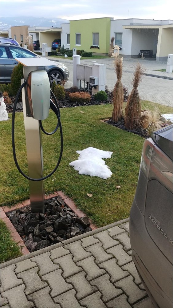

      #7
      jux ...pri vsetkej ucte, ten inchanet nepovazujem za wallbox, ale skor redukciu. Okrem toho, chcem aby to aj nejako vonku vyzeralo, toto je vhodne skor do garaze. Tiez to vobec nie je prakticke zakazdym vytahovat a spratavat kabel.
      - tesla wallbox mi daval najvacsi zmysel, kedze nabijam teslu a ine ako Tesla zatial ani neplanujem. Zaroven si tlacitkom viem otvorit port a aj ukoncit nabijanie (samozrejme s klucom vo vrecku)
      - cele som si to vymyslel tak, aby som ani nemusel rozmotavat kabel, len zvesim "pistol" a zasuniem. Aj preto mam verziu s 2,5m kablom.
      - je V2, stal ma vtedy cca 510 euro, daju sa teraz kupit v akcii za 399e, co je oproti tej krabici Inchanetu skvela cena. :P Spotrebu standby neriesim, ale skusim niekedy zmerat. Ak aj 100kW, to je pri mojej aktualnej sadzbe cca 20e rocne.

        Pepo096 Samozrejme urobis ako uznas za vhodne. Ja len pisem ako by som to urobil ja. Navyse nepisal som, ze wallbox od Inchanetu, resp. jeho elektroniku dat von, ale do rozvadzaca dovnutra domu. Dalej som pisal ze este podstatne lepsia a lacnejsia je elektronika Smart EVSE a moznostou riadenia vykonu nabijania podla odberu domu. To Tesla wallbox nevie. V kazdom pripade by som vobec ziaden wallbox nedaval von, navyse ak nie je ani za plotom. Jednak na dazdi snehu slnku sa amortizuje a nejaky dobrak ti ho moze poskodit. Von by som dal na stlpik len typ2 zasuvku. Pripadne aj s typ2 typ kablom, variantne bez zasuvky, len v stlpiku prepojeny s privodom od EVSE a navinuty vhodnym sposobom, napriklad na hadicovom drziaku kvoli vhodnemu polomeru navinutia.
        Pouzil by som flexibilny gumovy kabel. V pripade poskodenia sa vymeni len cast pripojena v stlpiku. Teslacke tlacidlo je fajn, no dvierka sa daju otvorit ich stlacenim a ak mas X-ku tak mas dialkove, ktorym sa da ukoncit nabijanie, teslacke tlacidlo nepotrebujes.
        Na obrazku mas velmi ostro zahnuty teslacky kabel. V takychto podmienkach s velkou pravdepodobnostou teslacky kabel viac ako niekolko rokov neprezije.
        Jiri GrandPa by ti povedal, kolko mu kabel na teslackom HPWC vydrzal a to ho mal myslim vo vnutri v garazi alebo aspon pod pristreskom.

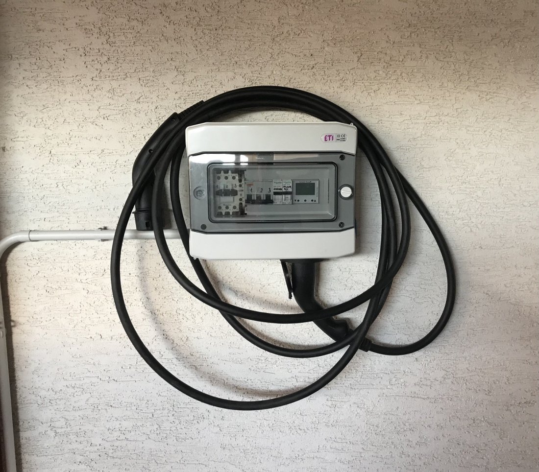

        #10
        Pôvodne zverejnené od Jiri GrandPa Pozrieť príspevky
        To máš prúdový chránič na celý dom? Alebo je to byt?
        Mam zvlast elektromer na nabijacku na parkovacom stati v podzemnej garazi vid foto. Najskor tam boli len tie zastrcky a potom ked som dal ziadost o zapojenie tak mi povedali ze tam musi byt aj prudovy chranic a tak to mam zapisane aj na reviznej sprave. Ale aky je to typ to neviem.
        Naposledy upravené Catchcash; 14-02-2023, 10:34.

              Zdravím, Ja mam doma nabíjačku na elektromobil cca 2 roky. Urobil som si ju sám podľa návodu na stranke https://www.mojelektromobil.sk/nabij...m-vykonu-blog/. Môžem vrelo odporúčať. Mam to pripojené aj na fotovoltaliku čiže využívam aj režim solar. Čo sa týka riešenia vonka mam 3x25A ističe a v nabíjačke mam a úplne stačí 3x16A. nabíjam väčšinou denne cca 20kw-25kw (pravidelná denná cesta TT-BA - 130km) a nabíjam maximálnym prúdom cca 3x10A (nabíjačka sa da nastaviť od 6A-35A) a auto je nabité za cca 3 -4hod. Cele ma to vyšlo na cca 400e. podstata je že si nabíjanie môžem meniť a tiež že SmartEVSE dokáže dynamicky upraviť maximálny výkon, ktorým sa bude elektrické vozidlo nabíjať podľa spotreby domácnosti.

                Hej, ten je dobrý. Už to tu na fore bolo aj podrobne. Stačí pohľadať.
              • hudino
                hudino komentoval
                Upraviť komentár
                prakticky to mozem pouzit aj na ohrievanie bojlera len z prebytkov...

                V podstate ano. Len musíš k bojleru pripojiť tlačítko pre signál CP aby EVSE jednotka vedela, že si pripojil auto 😉

                Ten článok som robil ja.
                Je tu na to vlákno s ďalšími aktuálnejšími informáciami.
                V minuloročných a tohtoročných verziách má nabíjačka vlastnú webovú stránku na IP adrese a z tej si pomocou skriptu v pythóne spúšťaného každých x minút ťahám dáta elektromera (o spotrebe alebo prebytkoch celého domu) a tiež rýchlosti nabíjania auta a podľa toho spínam wifi zásuvku, v ktorej je bojler na vodu. Takže už mám zautomatizované aj ohrev vody z nej.
