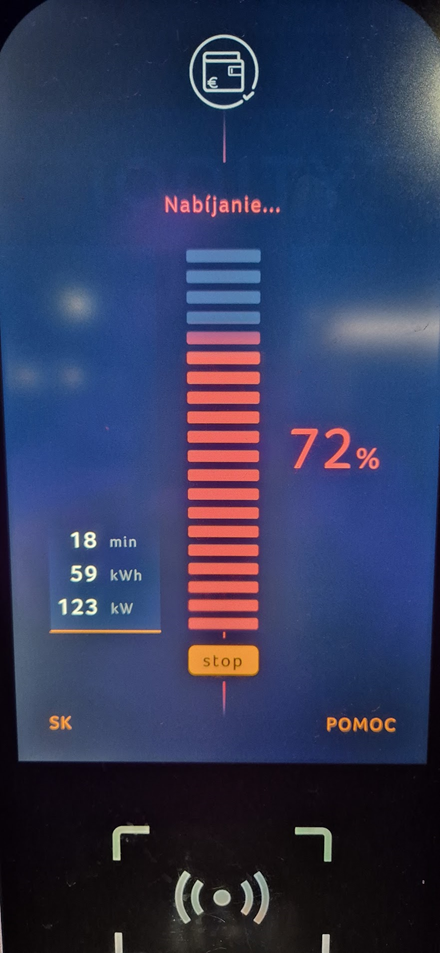

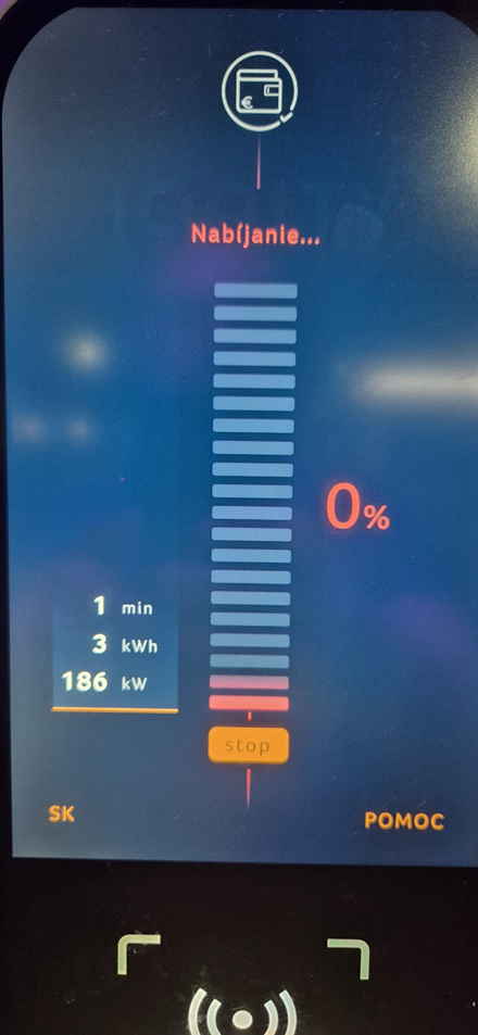

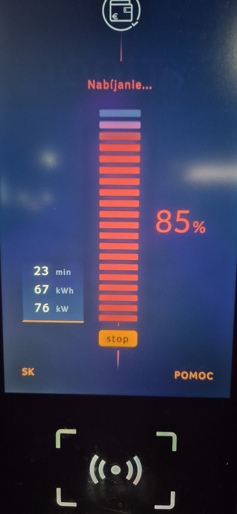

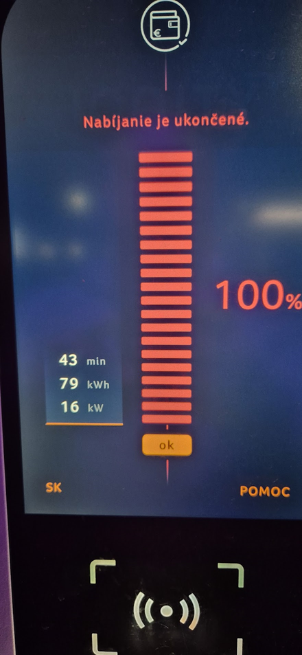

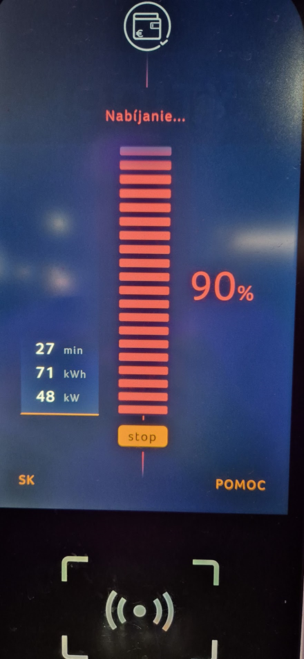

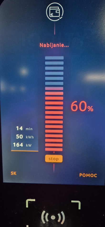

      Moja KIA EV6 AWD GT-Line po 4,5 mesiaci má takmer 34 000 km. Degradácia v battery teste preukázala nemerateľné hodnoty. Keď som v 11/2023 kúpil a spravil test, reálne som dostal z AKU 74,2-74,4 kWh. 30.3.2024 som prehnal cez BMS 74,6 kW ale na 0% som išiel ešte 10 km po diaľnici. Napätie pri 0% na článku pri rýchlosti 85 km/h GPS nekleslo pod 3,20V ani po 10 kilometrovej jazde na diaľnici a po nabití do 100% mali 4,12V všetky moduly jednotne. Tesne pred dotlačením na 100% je na článkoch 4,16V a neustreluje pri 16 kW nabíjaní, čo je ešte 0,2C. Buffer batérie je podľa parametrov bez zmeny, čo dokazujú aj využiteľné napätia článkov pri záťaži do 0,3C. Zaobchádzanie s EV6 je u mňa drsné... Šport mód, odpaly z nuly ma bavia, ako pri Tesle, nabil som viac ako 111 krát na iba na IONITY sieti, kde som minul za toto obdobie 4,5 MWh energie. Rekord IONITY s 230-240 kW nabíjaním som spravil od 29.1-3.22024 za 6 dní na tripe v Nórsku, kde tom naložil baterke 36 krát po sebe extrémne nabíjania. Pre mňa som si vybral najlepšie auto z celého dostupného segmentu elektromobilov = neustále dosahovanie maxima pri nabíjaní vďaka sieti Ionity / Nemecko hop medzi Ionity Dersen-Magdeburg 222 km vzdialenosť pri neustálej 150-190 km/h (priemerka od nabky k nabke čistých 135km/h) Luxus sedadla v alcantara v ktorých sa mi najlepšie sedí s pomedzi BMV/Mercedes/Škoda/Mustang/VW... Spring bolo to najhoršie na čom som sedel 1100 km okolo Slovenska A zľava na auto cez 10000 € rozhodla. Nevýhoda sú velké späťáky a 20" kolesá, ale na moju jazdu super. Trochu prekáža tvar z predu je KAČICA a zozadu mne vadí celý dizajn svetiel na zmenu smeru, hýbajúce zadné športové krídlo, + 25 kWh v batérií, odomknutie maximálky na 230 km/h. Iba ľutujem, keď sme sa boli teraz vyvetrať v Nemecku, že Kia nevie zapísať do techničáku 18" pneu na GTline! Nabitie s totálnej NULY do 100% je do 43 minút. V praxi nabíjam od 10-20% (aj od 2-5) do 80-85% kedy výkon ide od 125 kW a viac. Na nabíjačke sa zdržím od 7-12 min do max 18-20 min, viac nie je pre mňa prijateľné, keď sa presúvam. Pri nabíjaniach na 350kW stojanoch sa mi ťažko pozerá na konkurenciu, ako všetci zaspali dobu, keď dosahujú polovicu v lepšom prípade 2/3 výkonu. Dovolím si tvrdiť, že k cene auta má tento model najlepšiu batériu, akú sme testovali s pomedzi celej konkurencie. Dole obrázky z IONITY Senec z 0% nabíjanie. Za 18 minút som nabil z 0% do 72%.
Meno:	EVDASH.png
Videní:	773
Veľkosť:447,7 KB
ID:	95613 Kliknite na obrázok pre väčšiu verziu
Meno:	49percent_11minut.png
Videní:	756
Veľkosť:497,8 KB
ID:	95609 Kliknite na obrázok pre väčšiu verziu
Meno:	100percent_43minut.png
Videní:	758
Veľkosť:461,7 KB

      Maros diky za super cisla a hodnotenia. Ja som sa obaval prave, ci neubera citelne z toho buffera, ale vyzera to, ze korea nasla sposob ako vybabrat so zakladnou vlastnostou baterky. Inak si to neviem vysvetlit.
      • KENNY
        KENNY komentoval
        Upraviť komentár
        Nejakú dekádu riešim chovania AKU nie len v autách. Treba myslieť na to, že vlastnosti AKU sa môžu začať zhoršovať s dôvodu akejkoľvek anomálie v chemickom procese pri nabíjaní či vybíjaní. Väčšie obavy treba mať hlavne s BSM, kde stačí, že začne zlyhávať, či zlyhá balans článku, či skupine a začne meniť parametre a životnosť AKU k horšiemu. Výhoda EV6 je, že prúdy sú polovične, lebo 800V a výkon je prísne regulovaný z vlastnosťou AKU podľa teplôt a reálnej kapacity segmentov ktoré chodia v rozsahu 0,96V (3,20-4,16). Nabíjacia krivka je u tohto modelu nastavená na technické maximum, aby nedošlo k prebitiu čo len jedného zo 192 segmentov s hranicou voltáže do 4,16V. Viac vysvetlím na stretku TANKER 11.5.2024, kde sa teším na všetkých zúčastnených.
      • milan84
        milan84 komentoval
        Upraviť komentár
        vyborne. bude tam viac majitelov korejskych znaciek a asi aj zastupenie, takze bude o com
      • nick.n17
        nick.n17 komentoval
        Upraviť komentár
        Maroš, počkaj po 100, 150 tis. S ďalšími testami to bude stále viac jasnejšie. Pri tej nab.krivke a počte Ionity som bol už nachystaný na čislo úbytku niekde okolo 1.5-2%. Zatiaľ to vyzerá super.
      • Jiri GrandPa
        Jiri GrandPa komentoval
        Upraviť komentár
        KENNY - mna by zaujímalo, ako si prišiel na tie polovične prúdy.
        Na urovni nabijacky je to jasne pravda.
        Ale na úrovni článkov si to nemyslím.
        Auto vie nabíjať aj na 400V nabijackach, musí mat interne klasickú 400V architektúru a na 800V len rozdeľuje na dve polovice.
        Inak - ako poznáš, že nabíja z 800 alebo 400V? Aky je rozdiel v maximálnom výkone nabíjania?

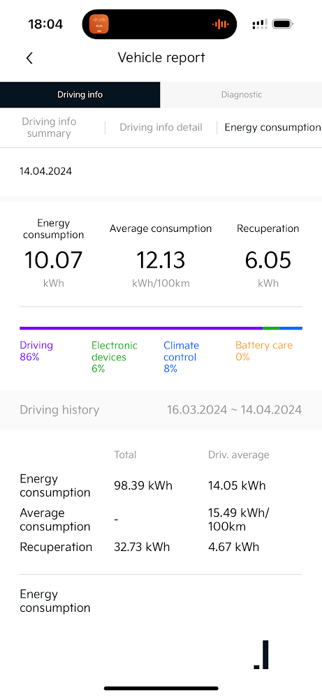

      Ako znizit spotrebu a predlzit dojazd?
      Nechat soferovat cerstveho absolventa autoskoly predsa!
      Potom sa s tym da jazdit aj za 12-13 kWh na 100 km...
      Kliknite na obrázok pre väčšiu verziu  Meno:	IMG_5053.png Videní:	0 Veľkosť:81,4 KB ID:	95826 Kliknite na obrázok pre väčšiu verziu  Meno:	IMG_5057.jpg Videní:	0 Veľkosť:69,3 KB ID:	95828
      Naposledy upravené PistaTT; 14-04-2024, 17:45.
