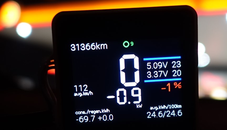

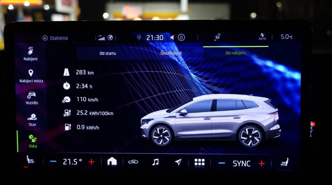

    Toto je test enyaqa = rekuperacia 0.. Maros si dal zalezat, max 0.004 kWh
    283km ..
    25,2 * 283 / 100
    Prenásob si tú spotrebu čo ukazuje displej .. Toto sa išlo z plných 100 do -0.5%
    71,316 ...
    bez toho pol % sme cca 71kWh .. Od 77 si hoooodne ďaleko.
    Dash ukazuje pod priemerku, spotrebu ...
    Kapacita je medzi 69.5-71kWh :-) pri 0...100%
    Ak sú tie OBD2 koef zlé, potom aj auto ukazuje úplne zlé čísla :-) A spotreba nebola pri 110 25kWh/100 ale 27,20 :-) (ak beries 77kWh).

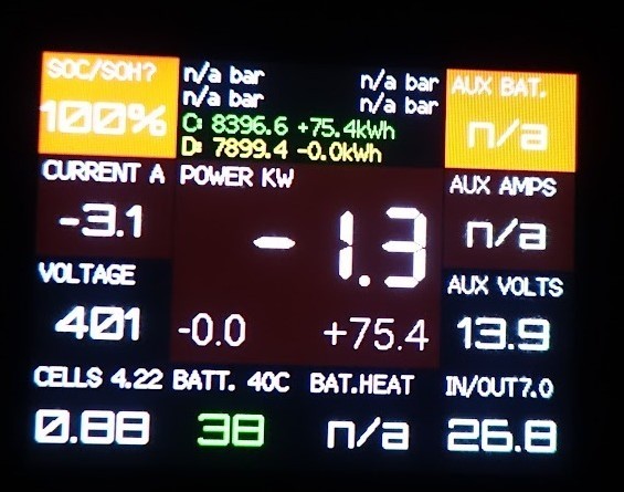

      Toto je dobry gulas v tom MEB.. Aha auto nabite z -0.6% na 100% ukazuje cez BMS dodanu 75.4kWh.. Vyjazdenie 100 do -0.6% ukazalo BMS ~69.5kWh
      Kde sa moze 5-6kWh len tak stratit? Pomer medzi total charged/discharged je v norme.. cize citace su nakalibrovane dobre.
      Na trase mala baterka 23C, pri nabijani isla na 38-40C.. Zeby to robilo taky rozdiel?

        Zatiaľ to vyzerá tak, že mizne na balancéroch. Chcelo by to ešte 1 test. 100->0 a nabiť do 100 na AC 5-6kW, tam by sa potvrdili alebo vyvrátili

        litiove baérie majú účinnosť okolo 95% čiže dodáš 100 a zoberieš max. 95. Olovo to má 70%. Lúhové max 60%.

        1romeo1 Len porovnáš total charged/discharged čítače je to 5-6%. To by sedelo. Ale tu to bolo 9%... Tie 3-4 % sú potom čo v tomto prípade ?

        dango Áno, základné meranie je ľahké. Ale ďalší level bude zistiť, koľko zmizne v baterke pri AC a rôznych prúdoch vs DC :-)
        Lebo ak si porovnáš 125kW DC 75.4 vs 69.2kWh, máš 9% rozdiel, ale keď celkové 8396,6 vs 7899,4 je okolo 6% .. Potom vnutorná strata baterky pri AC asi bude menšia.. prepodkladam, že balancéry nemusia toľko zasahovať pri malých prúdoch AC. Inak ten 5-6% CEC/CED rozdiel majú prakticky všetky autá v týchto hodnotách, až na výnimky nejakých nájazdov aj rovnakých značiek. Doteraz sme si mysleli, že je to fyzikou baterky a sa to proste "stratí". Zjavne je to len čiastočná pravda.

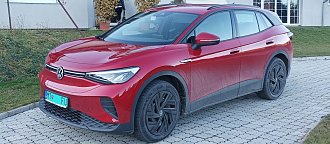

ID:	80361 Tak dnes som sa konečne vybral "do prírody mimo okres" a to Martin-Tvrdošin a späť. Teplota exteriér -3 až -5stupňov celzia, v interieri som kúril na 18stupnov, nemám tepelné čerpadlo. A spotrebu som mal do tvrdošína 21,3kWh/100km a naspäť 20,3kWh/100km=priemer 20,8kWh/100km. dohromady 150km som prešiel a na začiatku som mal 71% dojazd 275km a ked som príšiel tak som mal 27% a dojazd 116km. Kde mi zmizlo 9km z dojazdu?

      Včera mi vyšiel článok ohľadom kapacít batérie ID.4 a Enyaq.
      Nedávno sme pre test do recenzie na YouTube Elektromobil zmerali aj Škodu Enyaq IV 80 a Volkswagen ID.4 77.
      Snažme sa nerobiť nejaké závery z 2 meraní. Na druhú stranu treba nastaviť zrkadlo a aj iné značky toto robia.
      Napr. meral už niekto 0...100 prijatú a vydanú energiu na BMS Tesly?
      Lebo ak je pravda, že vložiť treba výrazne viac ako sa vyberie tak pri 73kWh čo ukáže Tesla ako vložené do batérie, tak jazdíte len na 67-68kWh?
      Skúšali ste to niekto merať na čítačoch?
      Ja som osobne zvedavý ešte na I5/EV6, či sa oni prispôsobili väčšine, alebo si budú držať podobný postoj ako pri Kona/Niro
      (tj. netto je skutočne netto vydaná energia).

        nick81 Podla mojich merani pocas celej doby doterajsej zivotnosti baterie ma Tesla model 3 LR AWD 01/19 straty v baterii (rozdiel medzi prijatou a vydanou energiou) cca 5%. https://docs.google.com/spreadsheets...f=true&sd=true
        Naposledy upravené klikar; 15-12-2021, 18:55.
      • nick81
        nick81 komentoval
        Upraviť komentár
        klikar Len ako meriaš? 72.3kWh je dodaná energia do batérie pri nabíjaní, alebo je meraná pri vybíjaní?
      • klikar
        klikar komentoval
        Upraviť komentár
        72.3 je odcitane cez scanmytesla app pri maximalnom nabiti baterie. A v zavislosti od teploty a stylu jazdy sa bude menit mnozstvo pouzitelnej energie, kedze nieco sa strati, nikdy nevyuzijes vsetku energiu, takze je to teoreticke maximum. Z celkovych statistik za doterajsiu zivvotnost je rozdiel medzi dodanou a odobranou energiou baterie v priemere 5%. Tak to chapem ja.
        Naposledy upravené klikar; 15-12-2021, 18:54.
      • mozeg
        mozeg komentoval
        Upraviť komentár
        TM3 LR ak aj vazmeme 8% degradaciu tak to taka tragedia nie je. Ale ak to tak je pri TM3 SR+ rovnako tak to uz je nic moc. A ak to bude mat aj TM3 LFP 60kWh, cistych je cca 57kWh a dam dole 5% tak sme na cca 54kWh, uff. Este ze to ma nizku spotrebu.
      • nick81
        nick81 komentoval
        Upraviť komentár
        klikar Aj si niekedy skúšal nabiť auto do 100%. Odčítať čítače, vybiť ho do 0, a opäť odčítať čítače? Porovnať rozdiel, či je ten počítaný údaj BMS kWh presný? Predsa je to len "výpočet", ktorý môže byť podľa potreby modifikovaný. Tj. zmenia algoritmus a reálne to nie je teda celé degradácia.
        Pravda je, že kapacita lieta s vysokým C, studená baterka. Ale v praxi pri 20C do 0.2-0.3C je rozdiel voči reálnej kapacite zanedbateľný (u mňa okolo 0,3kWh).
        Tých 5% medzi total čítačmi. To mal aj tento novinársky Enyaq 5,339%, ale rozdiel pri plnom charged/discharged na Ionity bol až 8,1%. Vyzerá to, že pri plnom nabíjaní sú nejaké časti krivky také, kde sú "straty" na baterke vyššie (dotláčanie pri plnej?), alebo naopak nižšie. Resp. ešte v hre je stále otázka, či pri 125kW balančné resistory nespália nejakú časť energie. Toto chcem pomerať po zime.
      • klikar
        klikar komentoval
        Upraviť komentár
        nick81 Nie, neskusal. Myslel som ze priemer za dlhu dobu bude viac vypovedajuci ako jedno meranie. Ale niekedy skusim.
      • nick81
        nick81 komentoval
        Upraviť komentár
        klikar Rozdiel medzi total charged/ discharged maju všetky autá okolo 5-6%. Vyzerá to na vlastnosť Li-Ion, že treba dať viac ako sa vyberá. Ten kWh údaj BMS je počítaný nejakým algoritmom. Môžu ho meniť, napr.zistia z dát od ľudí/cez AI, že je vhodnejšie to upraviť "vylepšiť" a pár % z degradácie môže mať na vine zmena algoritmu a nie degradácia. Ale ak si budeš robiť pri novom a neskôr test cez čítače zistíš reálny pokles. Čítače sú veľmi presné (ak ich nemaskujú), "elektromery" sú po tých xx rokoch už dobre vychytané.
