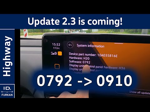

    Nieco sa chysta...
    • 1romeo1
      1romeo1 komentoval
      Upraviť komentár
      chystá sa väčšie ničenie batérie, ďakujem neprosím. Aj koli tomuto nieje moc vhodné kupovať jazdene elektromobily lebo ľudia dávajú zabrať tým batériám a pokial to výrobca neobmedzí tak "hlupák" spotrebiteľ tomu je to jedno.
    • Wilo
      Wilo komentoval
      Upraviť komentár
      1romeo1 to myslis ako uplne vazne? zdvihaju nabijaci vykon zo 125kW na 130kW. To je uplny armageddon pre baterku…
    • milan84
      milan84 komentoval
      Upraviť komentár
      Wilo nevidel som video, ale zvysovanie vykonu malo byt:
      -auta s max 100kW na 130kW
      -auta s max 125kW na tusim 170?
      tvrdia tam nieco ine?
    • Wilo
      Wilo komentoval
      Upraviť komentár
      milan84 tu typek hovori o zvyseni 125kW —> 130kW a svoje tvrdenia opiera o updatnuty holandsky cennik Enyaqu, kde bol upraveny vykon nabijania na 130kW. Ci uz nedopatrenim, alebo je to chyba, tazko povedat. Ja som prvotne zachytil info, ze to vacsie zvysenie vykonu nabijania malo prist najskor na jesen 2021, ak nie neskor 🤔
      Ale tento update mi pride fajn, z vacsich veci je tam najma vylepsenie fungovania klimy a tepelneho cerpadla, co by malo mat pozitivny vplyv na spotrebu. Ale nakolko este nic nie je oficialne vydane, mi pridu tvrdenia o niceni baterie ako dost odveci. Ja hovorim, ze pockajme si
    • Wilo
      Wilo komentoval
      Upraviť komentár
      milan84 plus este spomina, ze by sa mal objavit VW Car Shop po vzore Golfu 8, ale nevie ci to bude uz teraz alebo az neskorsi update. Tam by sa mal dat dokupovat vyssi vykon nabijania aj pre slabsie baterky. A imho ak to Volkswagenu trosku pali, tak slahnu tento 170kW charging upgrade do obchodu ako online dokupitelne prislusenstvo. Davalo by to absolutny zmysel, a uzivatel si sam vyberie, ci do toho ide alebo nie. A cosi aj zarobia.
    • Catchcash
      Catchcash komentoval
      Upraviť komentár
      Vcera som videl video kde Michal Karpat hovoril ze sa ma zdvihnut na tych 130 tusim a na jesen na 170 (alebo 175 nepamatam si presne) - to bol Enyaq ale tipujem ze to bude platit aj pre id4.

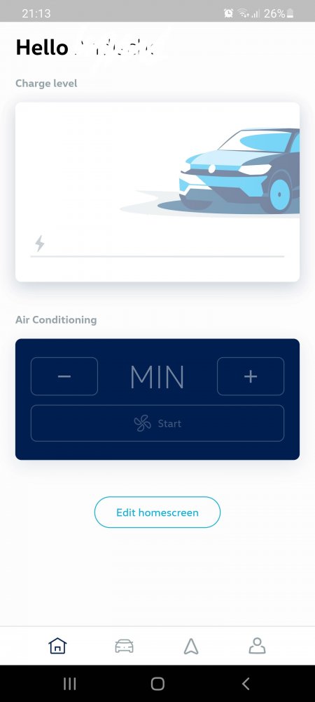

    Ahojte, som cerstvy majitel ID4. Ani za nic nedokazem prepojit auto s mobilom. Mam stiahnuty WeConnectID, auto som pridal do appky cez VIN/QR kod, ale ked sa ma auto pripojit s appkou nic sa nedeje. Neviete poradit co mam urobit alebo co robim zle? Treba este nejaku sluzbu objednat alebo ako to funguje? Diky
Meno:	Screenshot_20210704-211327.jpg
Videní:	1098
Veľkosť:33,2 KB
    • 1fisker
      1fisker komentoval
      Upraviť komentár
      Spravili sme to ešte pri nákupe hneď a išlo to bez problémov. Kde sa nachádzaš?
    • Peter A
      Peter A komentoval
      Upraviť komentár
      poslal som ti link na navod na registraciu v sprave
    • Andischo
      Andischo komentoval
      Upraviť komentár
      1fisker Som z BA. Riesim to uz s predajcom, je tam asi nejaky problem, ktory ja neviem vyriesit.
