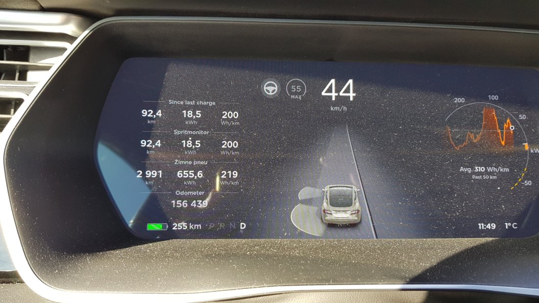

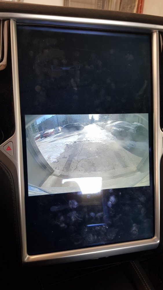

          Ja som práve dnes zažil kompletný reboot po tom čo skončilo nabíjanie a vytiahol som konektor. Prídem do auta a MCU aj ICU čierne. Dobrú pol minútu. Už to začína blbnut.
          Ale potešili ma, že aj po 100000 km nabijam na SC rovnako rychlo ako ked bolo auto nové. To som nečakal po tom čo som čítal o tom ako Tesla škrtí navíjanie starším autám.

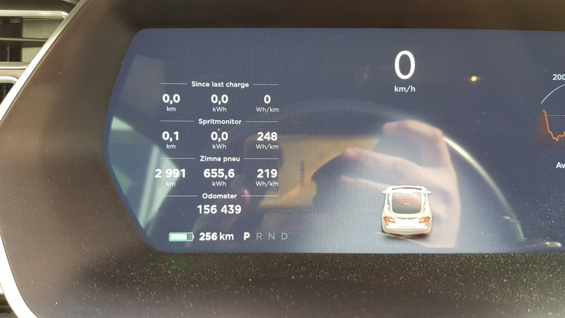

          Teraz ma tak napadlo co keby sme kazdy co mame MCU1 skusili restart a zmerali ako dlho to trva, to by bolo zaujimave... Ak by sa nas naslo aspon 5, najlepsie aj s niekym kto mal eMMC prave vymeneny. Cas by sme zacali merat v momente ked obrazovka zcernie do momentu ked znova naskoci. Mapa stiahnuta byt nemusi tam by bol rozdiel pri 3G a LTE.
          Rovno som to utekal zmerat, mne tak veci nedaju...
          2:21 je moj cas restartoval som pomocou drzania obidvoch koliesok na volante.
          Naposledy upravené Jozefr; 23-01-2021, 22:10.

        #30
        Mam otazku na skusenejsich Teslakov. V marci 3/2021 v Tesla Vieden mi menili Tegra board s eMMC chipom za novy?(podla papierov), povodny uz nesiel MCU uplne bola uplne mrtva vid obrazok:
        Click image for larger version  Name:	20210213_104223.jpg Views:	0 Size:	76.7 KB ID:	81726
        Vsetko od vtedy viac menej fungovalo ako by clovek od MCU1 cakal, no aspon podla mna. Vcera ale zacala blbnut. Napisem skratenu verziu co sa stalo nemam rad vela omacok.
        Spravili sme cca 200+ km odometer sa ale zasekol a pribudlo mi len 106km. Viem to presne evidujem si spotrebu na spritmonitore akurat rano pred jazdou som si vsetko opisal. Pocas jazdy tam vsetko v pohode. Pocas jazdy spat. 2x uplne zhasli obe obrazovky asi na 0.5 sekundy. Vypadavali tony smeroviek a autopilota, ktory sa neskor vypol koli snehu. Po prijazde zacali blbnut aj Trips. Dnes napr som nabijal asi 30minut. Spravil som 3x fotky pocas nabijania, po odpojeni kabla ked sa vyresetoval "Since last charge" a po cca 1km, ked mi zrazu naskocili dalsie kilometre:
        Click image for larger version  Name:	20220123_114752.jpg Views:	0 Size:	116.8 KB ID:	81727 Click image for larger version  Name:	20220123_114834.jpg Views:	0 Size:	97.1 KB ID:	81728 Click image for larger version  Name:	20220123_114949.jpg Views:	0 Size:	154.3 KB ID:	81729
        Vsetko mi nasvedcuje tomu ako keby odchadzal aj tento eMMC chip. Stretli ste sa s niecim takym ? Skusal som aj soft reset cez tlacitka na volante, vcera 2x dnes 1x oboch obrazoviek. Nieco to pomohlo, odometer uz ide, radio nepreblikava a ide ok a aj chimy znova mam ok ale trips stale blbnu.
        30.1. mam ist do Prahy na servis podvozku tak im to urcite spomeniem, maju menit aj Sim kartu plus som rozmyslal o LTE retrofite ale neviem ci ta MCU je hodna 200eur. Ci to niesu len vyhodene peniaze a rovno nedat spravit upgrade na MCU2. Aj ked AP1 kit akurat nemaju.
        P.S. ano prach na obrazovke poutieram.
        Naposledy upravené Jozefr; 23-01-2022, 18:36.
        • Jiri GrandPa
          Jiri GrandPa komentoval
          Upraviť komentár
          Ja som kúpil rovno upgrade namiesto Tegra boardu. Neľutujem aj keď som prišiel o FM rádio.
          Takze pri prechode hraníc musím čakať kým sa chytí nova sieť.
          Ale rádio cez TuneIn funguje veľmi spoľahlivo.
          Po upgrade sa dá normálne MCU pouzivat, reakcia na klik okamžitá. Vrátane internetu. Bonus - je tam YouTube i Netflix keď nabijas.
          Ja byt tebou idem do toho lebo pravdepoobnost toho, že ti MCU1 odíde je dosť vysoká.
        • Jozefr
          Jozefr komentoval
          Upraviť komentár
          Volali mi z Prahy vyzera, ze ta MCU1 asi najskor odchadza cela, upgrade na MCU2 aktualne nemaju nikde. A ani nahradne MCU1, ktore tym ze som este posledny mesiac v zaruke by som dostal zadarmo. A ak som ho dobre pochopil v Prahe je poradovnik 15 ludi, ktory na upgrade cakaju. Ak by som mal o neho ale zaujem tak by som ich vsetkych preskocil tym, ze moja je uz poruchova.
          Naposledy upravené Jozefr; 24-01-2022, 13:08.
