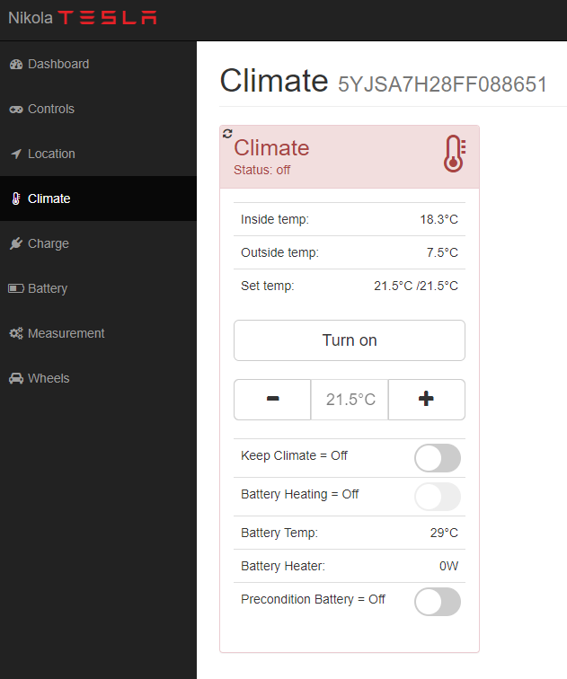

        Cena - 1000,- EUR výmena pamäte (s pokusom o prepálenie pôvodných dát - bohužiaľ príliš veľké poškodenie môjho čipu - takže som bez nich)
        1600 EUR - cena za doplnkový software s monitoringom a podporou 365/24/7 - chlapi vedia urobiť servis na takmer všetko so zabezpečením náhradných dielov (ako aj riešení)
        Požičanie auta na deň - 200 EUR
        Expres príplatok - 200 EUR
        Spolu 3000 EUR. Avšak tých 1600 beriem ako investíciu.
        Išlo mi hlavne o rýchlosť zásahu keďže auto zostalo v móde stále zapnutej klímy - a pri čakaní na Teslu by nemusel prežiť do termínu servisu.
        Auto je dávno po bežnej záruke 2 roky alebo 80.000km) a chlapi robia aktívny monitoring - teda na diaľku vedia zistiť blížiaci sa problém - pripadne na diaľku ľahké veci vyriešiť - a hlavne dať vediet a nečakať kým sa ozvem ja. Čo sa mi vzhľadom na dennodenné využívanie auta hodí.
        Služba navyše okrem popísaného je aj aplikácia web based, na ktorej je okrem podrobnejších dát o stave auta, batérie a ovládania aj možnosť na diaľku meniť nabíjací prúd atď. Nechcem všetko písať keďže ide o ich know how. Verím že každému záujemcovi poskytnú všetky informácie.
        Naposledy upravené Janek72; 02-03-2020, 22:54.

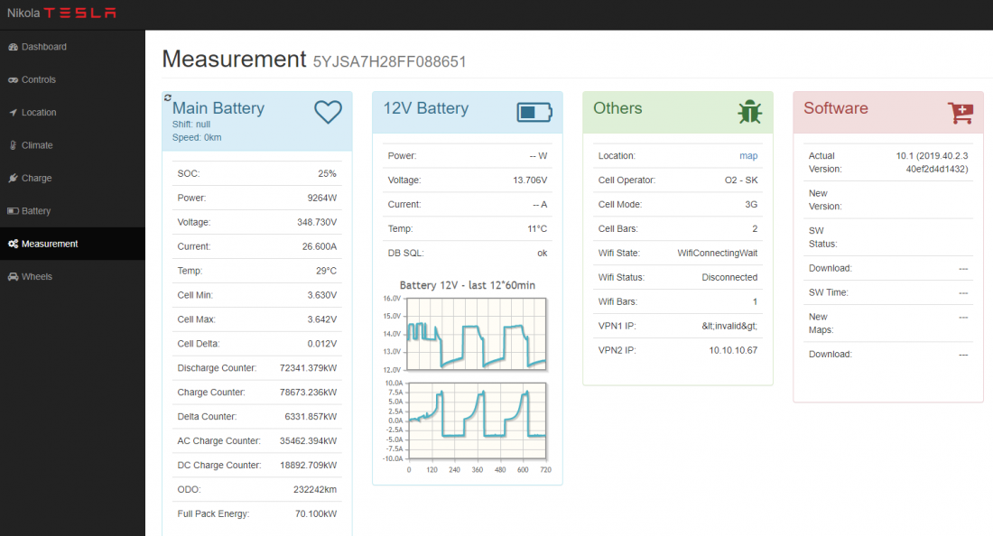

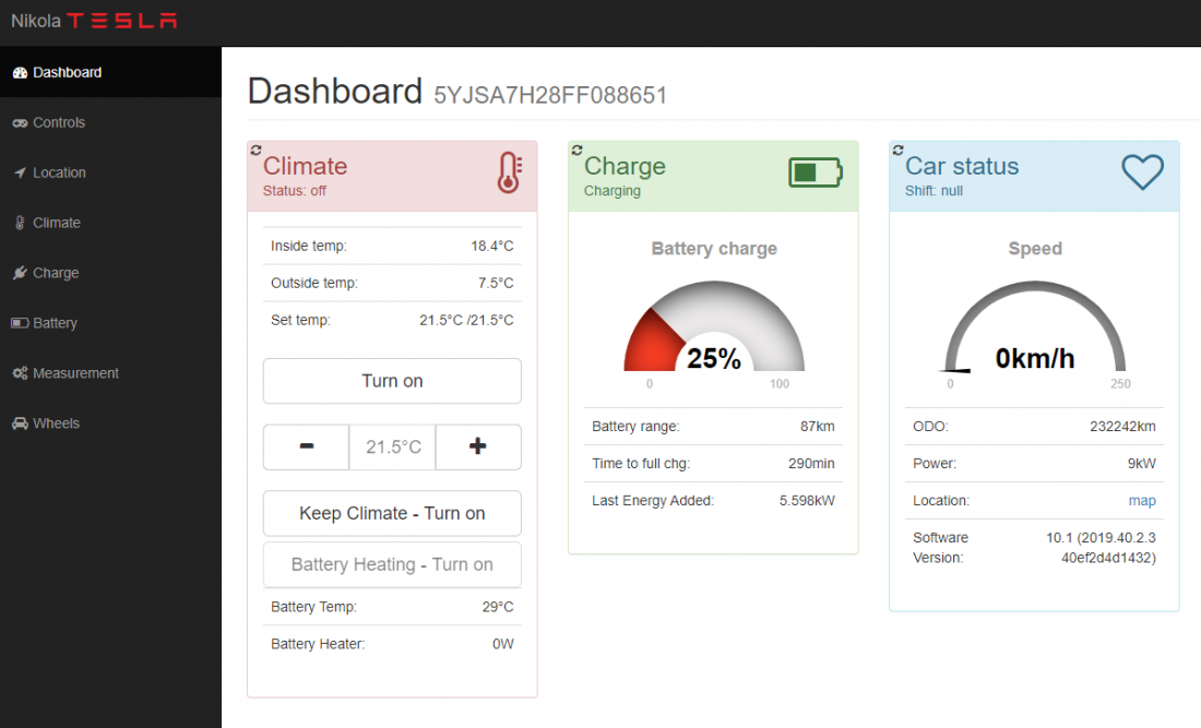

        Doplnil som pár screenshotov z aplikácie pre záujemcov...

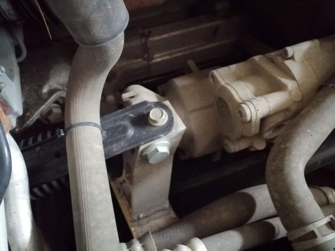

        Tak včera mi popri bežnom servise (okrem drobností výmena troch ramien na nápravách...) v Tesla Praha nahrali kľúče do opravenej MCU1. Síce ju museli dať do Factory default ale kľúče už mám. Cena 9500 CZK - údajne 5 hodín práce.
        Naposledy upravené Janek72; 01-08-2020, 12:22.

      Kliknite na obrázok pre väčšiu verziu  Meno:	2E5A0505-7DB8-4664-AB79-1D5526E18D7E.jpeg Videní:	0 Veľkosť:97,0 KB ID:	51696 Click image for larger version  Name:	Tesla odpoveď k MCU1-2.png Views:	477 Size:	91.4 KB ID:	51701
      Presne na to som sa informoval minulý rok na jeseň pri servise v Prahe a naposledy pred týždňom s odpoveďou zatiaľ nie je možné a nevedia kedy (asi som si privolal zlyhanie MCU1...) Zároveň som si doplnil v naplánovanie servise (25.3. Praha) úkon opravy riadenia serva - keďže mi na jeseň menili celú časť riadenia v rámci zvolávačky - malo by to byť teda v záruke. Momentálne krútim volantom aj s posilovňou... pri mailovej komunikácii odhadli len premazanie. Fotografia je pred výmenou kde jasne vidno odstrihnutú jednu šróbu na riadení - aj to bol dôvod zvolávačky.
      Naposledy upravené Janek72; 03-03-2020, 08:25.
