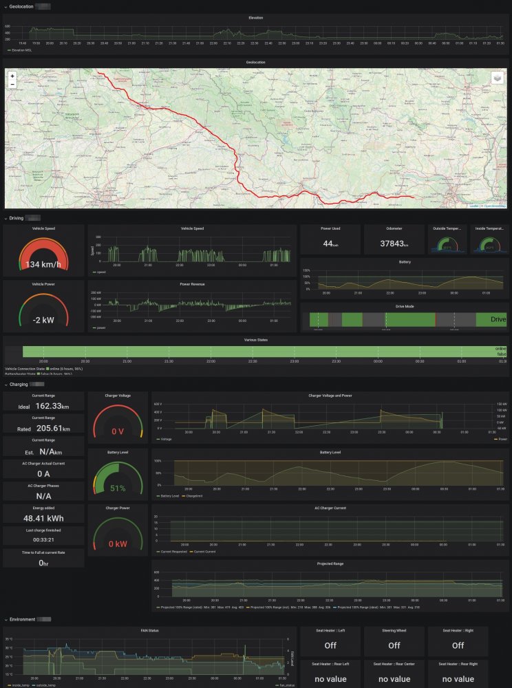

                Real-time telemetria z Tesly MS na raspberry pi3
Meno:	Tesla_telemetry_DE_anon.jpg
Videní:	758
Veľkosť:127,6 KB
