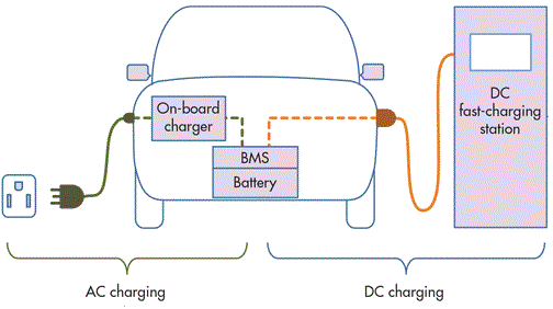

                    Viem, ze skusenym elektromobilistom je to jasne, ale aj tak:
                    Tu je zjednoduseny obrazok, ktory ukazuje na rozdiel pri AC a DC nabijani, Zasuvka nalavo je len symbolicka, musi tam byt wallbox, alebo nabijaci kabel s elektronikou.
                    Pre Tesly je to trosku inak, pretoze tesla pouziva ten isty konektor pre DC a AC.
                    Tiez je trosku nepresne naznaceny tok nabijania cez BMS, Vystup palubnej nabijacky nalavo a DC nabijacich vodicov z externej DC nabijaciky napravo, je v skutocnosti zapojeny priamo na bateriu. Mozno cez stykac,istic, pripadne meracie obvody ale pre standardny tok prudu je to napriamo.
                    BMS riadi pri nabijani internu, alebo externu nabijacku, aby nenabijali viac ako je vhodne a na urovni jednotlivych clankov zabezpecuje prelievanie elektriny z clankov, co maju vyssie napetie do clankov co maju nissie napetie tak, aby mali vsetky seriovo zapojene clanky rovnake napetie (resp. rovnaku uroven nabitia) Kliknite na obrázok pre väčšiu verziu  Meno:	 Videní:	1 Veľkosť:16,3 KB ID:	19062
                    Naposledy upravené jux; 24-10-2017, 15:57.

                      vdaka, toto je asi kazdemu jasne. mne vsak nie je jasne, co za elektronika sa nachadza v MK dodavane ku kazdemu autu, pripadne DIY 5kolik na typ2 kabel. Pretoze uz som videl aj kabel bez "mudrej krabicky" co bol napriamo 5kolik/typ2 a nabijal s tym i3ku
                    • jux
                      jux komentoval
                      Upraviť komentár
                      Elektronika a rele vzdy musi byt. Napriklad taka co je popisana v OpenEVSE.
                      Elektronika s rele na jednofaz a bez prudoveho chranica sa zmesti do type 2 konektora. Na type2 konektore je aj tlacidlo na nastavenie prudu a v nom aj indikacna viacfarebna ledka. Linku sem nemozem dat, vyrabaju to ti co maju evmapu. Trojfaz sa do type2 konektora neda narvat, ani prudovy chranic. Aj vecsina jednofazov ma krabicku.
                      Naposledy upravené jux; 24-10-2017, 20:19.
