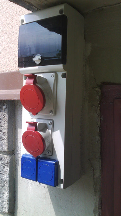

              Ak by niekto vedel poradiť, čo tam dať, aby to bolo v zmysle týchto možností čo najuniverzálnejšie a najvýkonnejšie budem rád.
              Niečo univerzálne je zásuvková rozvodnia (najlepšie do 22KW/32A) kde si každé auto môže vybrať čo mu vyhovuje:

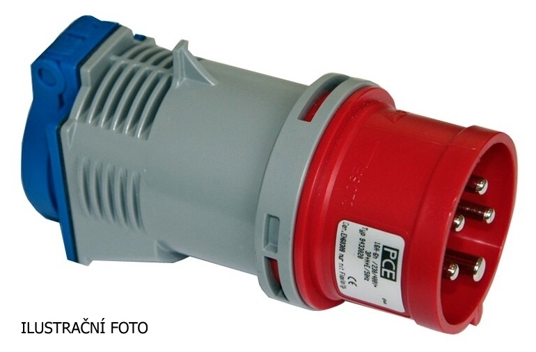

                              alebo treba si spraviť redukciu so 4 na 5 kolík. Ideálne však je prerobiť tú zásuvku na 5 kolík. Tesly s dual charger nabijú okolo 100km za hodinu na 32A 5 kolíkovej. Tesly bez dual charger nabijú len 50km za hodinu.

                                Zajímá mě ta bílá krabička na zemi. Co v ní přesně je popř. schéma zapojení, kde se dá sehnat nebo jak jí vyrobit. Je možné mít pouze kabel na jedné straně typ2 a na druhé červený pětikolik?
                                Předem děkuji za jakékoliv info.
