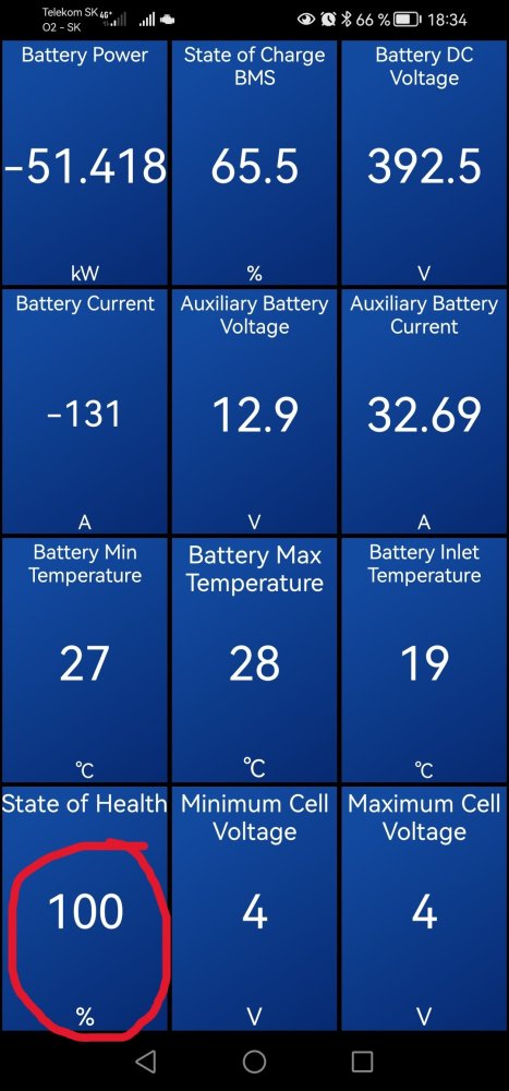

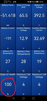

            Pred pár dňami prebehla zvolávačka na staré Kony. Podľa listu v schránke malo ísť o update BMS, v krajných prípadoch o výmenu BAT. Mne stačil ten update.
            Zatiaľ jediné čo pozorujem je obnovenie hodnoty SoH na pôvodných 100%. Autu ťahá na 6 rokov a 125 tis.km.

              No pomaly sa zacina blizit koniec zaruky na bateriu na stare Kony. Tak aby nahodou niektore nevybehli pod 80%SoH tak predpokladam ze zmenili kalkulaciu aby nemuseli menit baterie na zaruku. 99% uzivatelov si nevie zmerat SoH a spolieha sa na hodnotu reportovanu autom.

              "99% uzivatelov si nevie zmerat SoH a spolieha sa na hodnotu reportovanu autom."
              Presne z toho budem vychádzať pri predaji...

              tommik a to je pokrok oproti spalovaku, kde si vykon motora nevie zmerat 99,99% uzivatelov a auto neukazuje nic. Akurat ze pri predaji to nikoho nezaujima.
