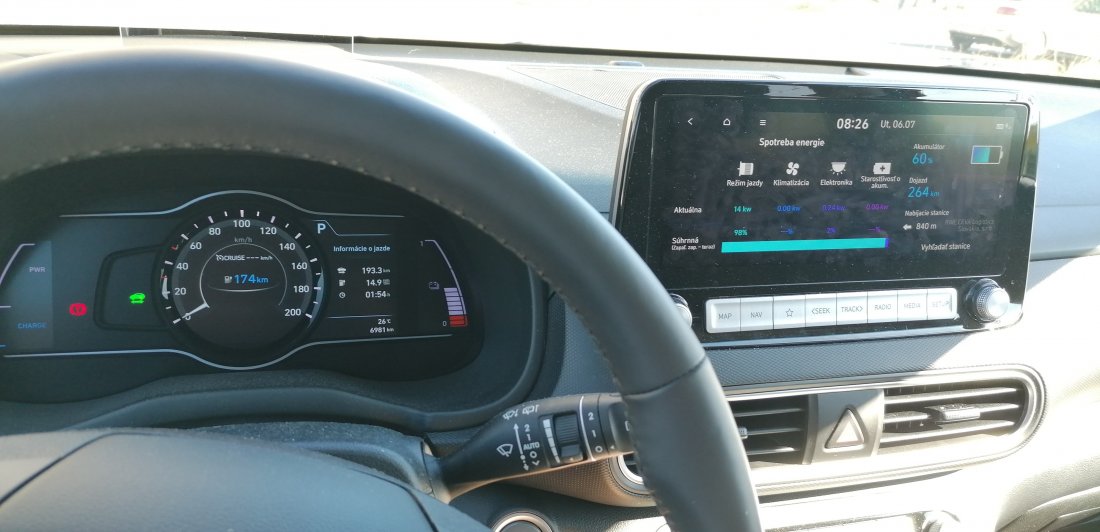

    Idem s Konou vo štvrtok do Švajčiarska. Trip cca 2000km, Trochu prevetrám roaming GW.

    Išiel som minulý týždeň s deťmi do zábavného parku do Katowíc z LM cez Námestovo a pozrite aká spotreba vyšla, keď bolo diaľnic len tretina cesty.
    Z LM som vyrážal nabitý na 89% a rozmýšľaľ, či Kona dá tam a späť (203 + 203 km) keď nemám 100% nabité. Ale keď som prišiel do Katovíc a po 203 km mal ešte 55% (na 34% baterky som urobil vyše 200 km), tak to začalo byť v pohode.
    Ale čo čert nechcel, naša vláda si zmyslela zavrieť prechody a keď som sa večer vracal, tak na mňa 5 km pred prechodom v Poľsku kýval nejaký vodič SK auta a keď som zastavil, oznámil mi, že prechod je zatarasený a treba ísť na Čadcu. Keďže som to nečakal (na výletoch okrem teslaclub.sk nič nečítam a aj tak dto dali na net len deň večer predtým), tak nás to dosť rozladilo ale neostávalo nič iné ako sa vybrať na Čadcu a cestu do LM si predĺžiť cez Žilinu. Ale do Čadce to bolo dole kopcom, aj potom do Žiliny a nechcelo sa nám odbočovať 2 km k hubu pri Dubeň, tak že nabijeme v RK na 90 kW GW. No a keď sme prišli do RK, mali sme dojazd ešte 40 km, do LM treba 25 ale nechcel som nechávať celú noc baterku na 1-2%, tak som 5 kWh nabil.
    A čo som chcel povedať ? Že aj keby som nedobil a aj napriek tomu, že si naša vláda zmyslela zo dňa na deň zatarasiť prechody, Kona na 88% baterky zvládla 483 km.
    Mimochodom s takýmto prípadom som nerátal a je to ďalšia vec,ktorú bude treba zvažovať do ďalšieho plánovania ciest - nielen vždy mať rezervu na ďalšiu nabíjačku keby bola nefunkčná ale aj mať rezervu na obchádzku prechodu, keby si ho nejaký tajtrlík zmyslel zatarasiť.
    Nešiel som svojim štýlom ale predpisovo podľa značiek a hľa, auto sa odmení prekonaním WLTP dojazdu o 10%.
    P.S. keď som sa vracal z LM do NM, hovorím mám nabité, načo šetriť a tých 19,3 kWh/100km dala Kona pri diaľničnej stále 160 km/h keď som sa vracal - ani vtedy sa mi nepodarilo prekročiť 20kWh/100km. Čo to auto chytilo na druhé narodeniny druhý dych a nechce aby som sa ho zbavil ako obyčajne po druhom výročí ?

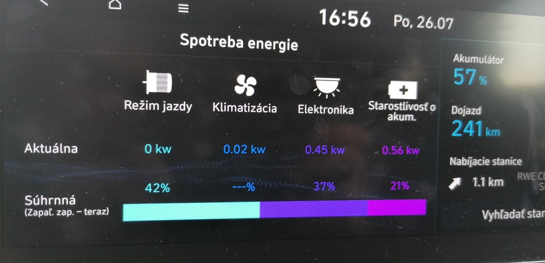

    Dnes po absolvovaní zvolávačky som si prvýkrát všimol, že počas jazdy od DC nabky beží Battery care. Nikdy predtým som si to nevšimol a mal som za to, že je to hlavne o ohreve batérie v zime. Mohlo by to mať súvis práve so spomínanou zvolávačkou? Vyzerá to, že auto sa viac "stará" o udržanie nižšej teploty batérie ako pred servisom.

      Ak má baterka 25C a viac tak vždy prejde to COOLING režimu (uzatvoria sa ventily na krátky okruh a cez chiller sa chladí klímou). Možno to zintenzívnili. Lebo teraz napr. ako sme boli v Tatrách, tak už po pár min rapid gate (35C a viac). Aj zajazdy chladil, ale prvý modul dal na 32 a posledný mal 37.. takže rapid už potom stále (137kmh). Vyzerá, že sa chladí do série a na posledný modul toho veľa nezostane, tak možno išli s teplotou ešte viac dole. Lebo 0.56kW je celkom dosť na 22C.
    • milan84
      milan84 komentoval
      Upraviť komentár
      si stazujte, chudak Teq dnes poslal screen z leaf spy.....56 na najteplejsom cidle :-O
      Ja som teda vela s 64-korejcami nenajazdil, ale zazil som to raz na jesen po nabijani pri dialnicnom tempte. Nejaky cas to hlasilo starostlivost o baterku a chladilo, chladilo.
    • nick81
      nick81 komentoval
      Upraviť komentár
      milan84 Nestažujem si. 180A je stále dosť. Len mi to príde ako pekný podraz po 6 mes meniť kvapalinu za 300 a BMS je zabugovaná. Aspoň mali dať update, aby mal človek pocit, že to stojí za to.. Takto mi uniká význam tej výmeny skôr ako v 3r intevale.
    • nick81
      nick81 komentoval
      Upraviť komentár
      Inak toto je dobre, ze teplotu sa auto snazi drzat pod 40C, aj za cenu obmedzeni. Malokedy ide na 41-42.
    • tommik
      tommik komentoval
      Upraviť komentár
      Podľa EVNotify bolo myslím max na baterke 35C.

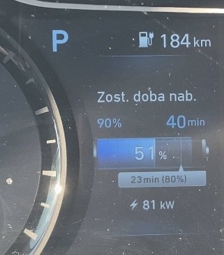

        Dnes som mal rekord nabijani ja osobne na UFC, KONA mi davala stabilne cez 80kW, poslednych par percent do 53% išla 81kW, potom tahala do 57% este 73kW a 61kW do 73%.
        Nad 76kW som nikdy na vlastne oci nevidel, tak sa s Vami podelim o screenshot, mam to aj na videu.
Meno:	CEFD9A5C-C6D4-49A8-932A-3610EABF0320.jpeg
Videní:	1148
Veľkosť:28,9 KB

          Hmm🙂 ktorá to bola stanica ?
        • Miroslav Rojko
          Miroslav Rojko komentoval
          Upraviť komentár
          175kW EVTronic
        • milan84
          milan84 komentoval
          Upraviť komentár
          ten novy GW Avion?
        • Maco7
          Maco7 komentoval
          Upraviť komentár
          Miroslav Rojko Ty tiez si doatal odporucanie nabijat len max na 90% , aj tebe budu ment bateriu? A nevies kedy to asi bude ?
        • LAMA
          LAMA komentoval
          Upraviť komentár
          Už jsem viděl obrázek Kony, kde to nabíjelo více než 100 kW. Osobně jsem na svém Ioniqu na DC_50kW viděl nabíjet přes 60 kW.
          Pravděpodobně jde pouze o chybu výpočtu. Pokud by měl být údaj pravdivý, musel by odpovídat i kratší čas nabíjení...
        • Miroslav Rojko
          Upraviť komentár
          Ano obrazok Kony nabijajucej 108 kW som dal na predchadzajucej strane. Aky cas ma zodpovedat ? Pisem ze nabijalo do 53% takze este jedno percento a islo to dole na 73kW - to by sa ako prejavilo na case do 80 alebo 90% ?
        • LAMA
          LAMA komentoval
          Upraviť komentár
          Miroslav Rojko - Jde o čas od začátku nabíjení do těch 51%. Tedy, zda rychlosti nabíjení odpovídala skutečná doba nabíjení. Pokud to opravdu nabíjí 80 nebo dokonce přes 100 kW, tak musí být nabito na 51% za kratší čas.
        • Miroslav Rojko
          Upraviť komentár
          Ano, ide o ten cas a ten na obrazku nie je, takze Vasa pochybovacna poznamka nemala podklad v nicom inom, len vo Vasom pesimizme. Ked si stiahnem videa do pocitaca o par dni, kde je presna casova stopa, bude informacii viac.
        • LAMA
          LAMA komentoval
          Upraviť komentár
          Děkuji, bude to cenná informace.
