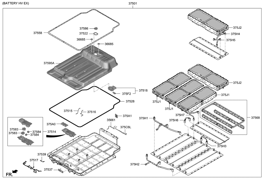

    Pre zvedavcov zloženie baterky. Na tej url sa dá kliknut na prvý diagram, sú tam potom všetky diely a trubky pre chladiaci okruh mimo baterky pod kapotou. Obr je interaktívny, myš na číslach zobrazuje názvy cesty komponentov a tie majú samostatné podstránky. Ceny sú samozrejme prehnané .. 7500$ za 1 z 5 blokov s bateriami Chýba mi tam PTC ohrev v baterke.
    Takto sa dá popozerať celé auto.
    https://www.hyundaipartsdeal.com/par...iagram=3737512
    Kliknite na obrázok pre väčšiu verziu  Meno:	resource.png Videní:	0 Veľkosť:107,0 KB ID:	53424

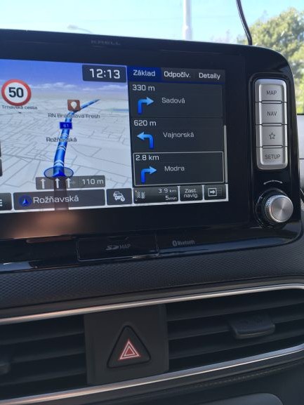

      Dnes som bol v servise na druhej prehliadke a toť veľká aktualizácia máp, nielen nové mapové podklady ale zmenený vzhľad celej infotainmentovej aplikácie, pridaných množstvo tlačítiek na urýchlenie voľby rôznych funkcií. Doposiaľ najväčšia aktualizácia, čo som u Hyundai od 2017 postrehol.
Meno:	IMG_1554.JPG
Videní:	791
Veľkosť:51,5 KB
      Tak Koňáci (a možno aj Ioniqáči) tešte sa do servisu.

        Parada. Dali update sami od seba? Aku verziu ti dali?
      • Wilo
        Wilo komentoval
        Upraviť komentár
        Ioniq to ma tiez co som cital
      • ICE666SVK
        ICE666SVK komentoval
        Upraviť komentár
        Ako sa dozvies, ze je nejaka aktulaizacia? Daju ti vediet, alebo sa to da niekde najst? Ci len ked prides do servisu, tak ti to automaticky spravia, ked je nejaka novinka.

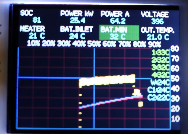

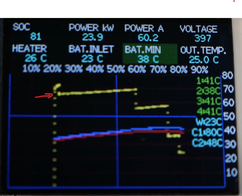

            Nabíjacie grafy na 50kW a 100kW stojane na Kone po upgradnutej BMS (z Bulharska). V podstate klasika, zhodné s Nirom. 50kW ťahal do 78%, Pri 100kW mu to padlo na 90A už pri 73%. Stále nevieme čím to je spôsobené. Teraz v lete mi pri UFC ide dole až pri 78%. Tá 100kW na začiatku je hneď obmedzená, pri štarte mal 34C na baterke, tak stačil už len stupeň. Aj vám by sa hodil predhrev/ochladenie na trase. Neviem čo tým upgradom presne vylepšili. Graf vyzerá byť štandardný, alebo sa len dotiahol na úroveň 2020 Kona/Niro.
            PS: Ten 100kW je skoro bez rozptylu, čistá čiara. To som ešte nevidel. Ak by ste chceli niekto timelapse videí na analýzu, dajte vedieť SS.
