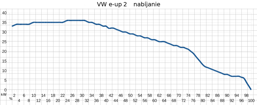

      Starý e-up sa nabíja do 85% rýchlosťou 37-42kW v lete aj v zime.
      Nový e-up sa nabíja v zime podľa grafu. V lete myslím že to bude to isté.

        Kedze novy e-UP ma v rovnakom priestore kapacitne vecsiu bateriu ako stary - bez akehokolvek chladenia, nabijanie v lete bude zrejme pomalsie ako v zime. VW trojcata su autami na kratsie trate, viacnasobne DC nabijanie bude malokedy.
      • Catchcash
        Catchcash komentoval
        Upraviť komentár
        No niekde sa to muselo prejavit ale to je ozaj skoda lebo priemer do 80 bude dakych 25 mozno...
