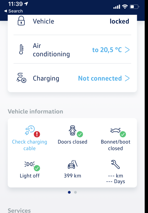

    Mam za sebou 400km. Dnes do servisu, nieco odflakli na prednej naprave vodicova strana a dost to klopka pri prejazde nerovnosti. Taktiez, ked cuvam a nasledne zastavim, nieco lupne v prednej naprave. dufam ze to nebude nic vazne.
    Dalsi problem mam s vieckom nabijania. Teraz prave studujem navod a pozeram ako vlastne funguje to tlacidlo vedla prepinaca rezimov. V navode ho oznacuju ako "tlacidlo rezimu nabijania" cca 3 dni mi stale svieti pocas jazdy. Ak to stlacim, tak to na chvilu zmizne. No Weconnect hlasi - skontrolujte kabel nabijania. krytku som viackrat vybral, snazil troska vyfuknut, nebola tam ziadna voda ale. potom vlozil naspat. Teraz cez noc som nabijal ale nezmenilo sa to - stale to svieti pri jazde. Viecko nadrze je ale tym padom stale odomknute. Je toto spravne fungovanie alebo robim nieco zle ?

      Kontrolka nabijania svieti trvale ak je nastavený časovač nabíjania /klimatizovania vo WeConnect. Rovnako vtedy WeConnect upozorňuje ak nie je zasunutý kábel nabíjania. Nemá to nič s vičkom nabíjania. Ak je všetko v poriadku, tak víčko nabijania sa zaisti po cca 30 s (nemeral som to)
      To je taký problém vždy po zapnutí zapalovania stlačit 8 x tlačidlo “-“ nastavenia teploty?

    • BEVirgin
      BEVirgin komentoval
      Upraviť komentár
      Pridal som fortky k postu.
      som si isty ze prve dni toto nerobilo, normalne bola zelena fajocka pri tom charging.
      Pripominam, ze auto teraz stoji, ma zavrete viecko a NENABIJA sa.
      Inac mimochodom, VW sa rozhodlo deaktivovat We-connect v piatok, volal som v pondelok ze co a "omylom" deaktivovali simku. Vcera to uz fungovalo. Strasny amaterizmus

      Pridaj ešte fotku z WeConnect. Choď do “Časy odjazdov” a odfoť obrazovku kde sú Čas odjazdu 1 , Čas odjazdu 2 a Čas odjazdu 3.
      We Connect je platená služba 100 €/ rok. Prve tri roky ju dáva VW k e-up zadarmo. Takže možno niekomu vypršala a omylom zrušili tebe.

      presne tak, je to tym, v servise samozrjeme vobec nevedeli co to robi, ale som si spomenul na tvoju radu, a pomohlo to. cele je to nejake divne, tie lokacie niesu vobec podla gps aktivne, len manualne zapinat...

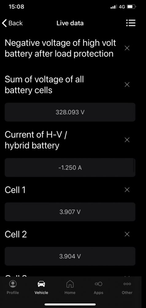

    • palo47
      palo47 komentoval
      Upraviť komentár
      Ešte jedna smutná správa.
      Prvé meranie účinnosti AC nabíjačky e-up pri 7 kW nabíjaní z wallboxu pri cca 2 deg C (odstáte auto) je len 71,2 %.
      (nabíjanie z SoC 33,9 na 100 %; verifikovaný merač spotreby; odčítanie energie dotečenej do batérie cez OBD -HV battery history- kWh charging)
      Nechce sa mi veriť, že je to tak. Merač spotreby je trvale v rozvádzači, takže merať budem pri každom nabíjaní, uvidím či sa to potvrdí.
      Nabíjanie z 2,3 kW zásuvkovej nabíjačky dalo účinnosť citeľne vyššiu, cca 84%.(cca polovičné straty)
    • Miroslav Rojko
      Miroslav Rojko komentoval
      Upraviť komentár
      Ta účinnosť 84% môže byt pravda, takze tá zázračná 95% alebo 97% účinnosť nie je reálna ?
      K tým 72% zasa treba napísať, že je to hlúposť, účinnosť z wallboxu bude vyššia ako cez mobilný konektor. Auto energiu spotrebovalo na niečo iné ak ju naozaj prijalo. Aj keď Citigo nemá kompletný teplotný manažment batérie, neznamená to že batériu nezohrieva. Netreba zamienať teplotný manažment len s chladením, polovica je ohrev a ten veľa aút bez chladenia má.
    • palo47
      palo47 komentoval
      Upraviť komentár
      S tou hlúposťou by som bol opatrnejší, treba počkať hoci to tak na prvý pohlad vyzerá.
      Nikde sa neuvádza, že by mal e-up nejakú formu vyhrievania baterie. Teplota baterie na začiatku nabijania bola 2.3/1,6 (max/min) a na konci po 3,5 hodine 8,5/7,1 deg C a nameraná energia, ktorá sa nedostala na svorky HV baterie bola 5,3 kWh. Špecifické teplo baterie neviem ale odhadujem, že cca 3 kWh by malo zohriať bateriu viac. (Predpoklad účinnosti samotnej AC nabijačky pri 7 kW cca 91%]
      Teplota chladiacej kvaliny na konci nabíjania bola 38 deg C.
      Nabudúce skúsim monitorovať aj iné odbery, musí však byť zapnuté zapalovanie.
      Uvidíme,
    • Miroslav Rojko
      Upraviť komentár
      vždy sú % straty menšie pri väčšom prúde, takže určite pri nabíjaní z wallboxu 7kW budú % straty menšie ako pri kábli 2,3kW - to je fakt, tých 91% môže byť okolo pravdy
      druhý fakt je, že ak sa samotný wallbox nerozžiaril od tepla a teda nespotreboval 5,3kWh energie na svoj ohrev, tak tá energia išla do auta
      takže buď si zle meral (či už merač energie alebo obd) alebo sa v aute nielen nabíjalo ale aj kúrilo (či v baterke alebo interiéri) ale stojím si za tým, že účinnosť internej nabíjačky 71,2% je hlúposť
    • milan84
      milan84 komentoval
      Upraviť komentár
      Miroslav Rojko ak pohladas v diskusii electrodad pri "teste" Leafu 62, najdes tam nazor (relativne podrobne opisany), ze neplati cim vyssi AC prud, tym nizsie straty.
      Dalsi cerstvy pripad, ioniq v rodine prisiel domov so SOC 4. Zapojil na 230 cez merak a po prepocitani pri nabiti doplna to vychadza len cca 4 percenta.
      Tie straty su podla mna velmi premenlive, nie uplne jasne zmeratelne ked kazde auto a kazda situacia prinasa nove a nove (ine) parametre, zistenia.
    • palo47
      palo47 komentoval
      Upraviť komentár
      Ja som stanovil meraním podiel energie, ktorá reálne prešla cez vstupné svorky kompletného AKU packu k energii, ktoré sa odobrala z energerickej siete.
      Za energiu ktorá šla do batérie ručím (OBD parameter mám overený). Merač energie je verifikovaný (pre sinus prúd - ohmická záťaž). Kúrenie určite nešlo, -dodatočne som kontroloval chovanie We Connect po opakovanom pripojení nabíjacieho kábla. Kontroloval som aj čisla odpočtov meračov a stavov OBD (mám sfotené ich displeje), všetko sedí.
      Ale stále sa mi nechce veriť, že počas 3 hod nabíjania niečo v aute odoberalo výkon cca 1 kW: (ak účinnosť vlastného meniča AC/DC s reguláciou prúdu = AC nabíjačka, odhadujem na 92%).
      Wall box je absolútne mimo hru, sú v ňom len prepojené výkonové drôty z konektora na energetickú sieť
      Samozrejme je tu ešte vlastná účinnosť Li,Pol článkov (pomer dodanej energie z def SoC na definované SoC a energie ktorú dodá do záťaze pri opačnom prechode SoC. Pre nepoužité NMC články a 25 deg C uvádza hodnoverný zdroj účinnosť cca 97%.(určité iný model ako LG Chem e61 v e-up). Ale to zo zmeranou účinnosťou NESÚVISÍ., je to za meranými svorkami.
      Pri nasledujúcom nabíjaní budem všetko omnoho dôkladnejšie kontrolovať a monitorovať cez OBD a aj priamo čo sa mi bude dať. Asi som nemal toto moje prvé meranie s 7 kW nabíjaním vôbec zverejňovať a mal som meranie viackrát zopakovať.

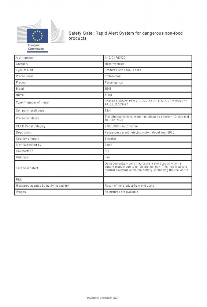

Meno:	Notification_A12_01792_20_en.jpg
Videní:	1645
Veľkosť:80,7 KB
ID:	66638 K zvolávacej akcii Seat 93J4 prikladám originál EU dokument.
    Obávam sa, že keďže trojičky sa vyrábajú na jednej linke, tak to môže platiť aj pre e-up a citygo
    . Ak sú tu ľudia, ktorí majú interné informácie z VW Ba tak tí by mohli k tomu možno vedieť podrobnosti

      Doplňujem dôležitú informáciu k zvolávačke ohľadom HV baterié, viď môj príspevok vyššie.
      Údajne sa to týka všetkých modelov trojičiek a údajne ide o vozidlá, ktoré boli vyrobené v máji až júni 2020, pravdepodobne len niektorých VIN.
      Naposledy upravené palo47; 08-01-2021, 16:10.

      EDIT - pridal som teda tie fotky. da sa vsetkych 90 clankov jednlotlivo monitorovat, aj celkovy pocet KWH za celu zivotnost. Smial som sa na tom dost, lebo je to akokeby vyssi level "hackovania" elektrickych kolobeziek (xiaomi m365 pouzivam). Co sa tyka prepinania sedadiel a podobne, myslim ze sa to da. ale RJ klimy sa neda nastavovat cez dlhe kodovanie, iba cez adaptacie v adaptaciach mas 255 kanalov, musim nikde zohnat popis vsetkych kanalov a podla toho to nastavit. to ukladanie teploty klimy ma pouzivatel youtubu "tedo nash" navod ktoru hodnotu zmenit v jednom z kanalov. Myslim si ze navod sa da pouzit z lubovolneho koncernoveho auta, dam vediet az to najdem.
      Co sa tyka 12V tak to si myslim ze potrebujes si natiahnut kabel priamo od baterky ked to takto chces mat. zalezi to od konkretneho auta, co si teraz namatkovo spominam, napr. octavia II predfl to mala napriamo.

    Ahojte, dnes rano ma auto (dodane 06/2020) po nastupeni privitalo chybou "Error: electrical system. Park vehicle!" a nepohnem sa z miesta :-( viete prosim odporucit servisneho partnera v BA?
    • jux
      jux komentoval
      Upraviť komentár
      Co skusit odpojit 12V bateriu, pockat par minut a znova zapojit ?
    • palo47
      palo47 komentoval
      Upraviť komentár
      Možno je trochu jednoduhšie a bezpečnejšie (odpájať treba - pól baterie) radšej vytiahnuť poistku so žltou vlajočkou v poistkovej skrinke na ľavom boku palubnej dosky. Prvý krát sa dosť ťažko otvára. Tá vyradi riadiacu jednotku baterie a odpoji ju.
      Prečo je nastavený jazyk EN?
      Naposledy upravené palo47; 14-01-2021, 09:00.

      @jux
      dik za tip. Neskusal som, uz som volal vw asistencnu sluzbu, pridu si ho nalozit. ktovie, ci by to nebol len docasny fix (ak by to zafungovalo) a zajtra ma necha niekde na ceste alebo sa stane nieco horsie
      @palo47
      Slovencina tusim nebola a EN som si nastavil ja. Poistkovu skrinku mozno vyskusam nabuduce. Aj tak mi podla VIN na tej Skodovackej stranke vyslo, ze sa na mna vztahuje nejaka zvolavacka, tak nechcem riskovat. Len dufam, ze to nebude cela bateria a mesiace cakania

      Podľa všetkého súčasna zvolavacia akcia na FW riadiacej jednotky HV baterie by mala zavrániť príhodám ako je tvoja. Ale môže to byť aj niečo iné. Treba sa pripraviť aj na variant, že oprava bude trvať dlho.
