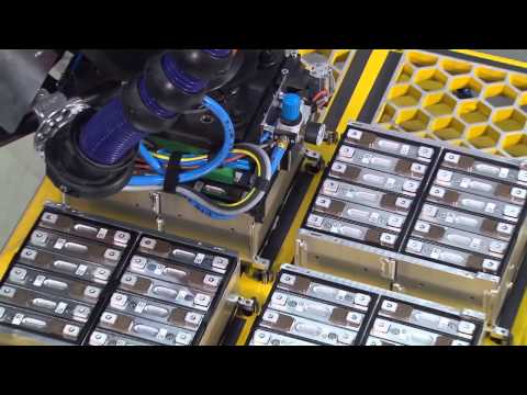

      Servus, viem ze sa primarne bavine o leafe. Tu je sposob ako to riesi BMW i3, asi podobne ako Tesla https://youtu.be/YZ9UpLkVJlo

        jux
        Senior Member
        • Apr 2015
        • 1378
        #88
        BMW i3 ma chladenie priamo chladivom klimatizacie - chladia hlinikove listy, na ktorych su polozene bateriove moduly. Ohrev je odporovymi vodicmi (oranzove) vid. video ako sa sklada bateria..Tesla chladi aj ohrieva kvapalinou.

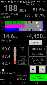

          Moj doterajsi rekord. Dnes druhe rychlonabitie v Petrzke a potom 140 km/h do Parndorfu.
          Kliknite na obrázok pre väčšiu verziu  Meno:	Screenshot_20180329-164333.png Videní:	2 Veľkosť:176,1 KB ID:	23265

            Celkom tomu obrazku nerozumiem. Vonkajsiu teplotu pise 9.5°C ak to dobre citam a pri tom teplomery je 42,7 aj 47,4 aj 50°C tak aka bola ta teplota? To by malo byt prehladne ale toto je skor chaos. Mala by to byt teplota baterky nie?
          • Teq
            Teq komentoval
            Upraviť komentár
            Bateria ma viac senzorov, mozes si zapnut ich priame citanie (este viac matuce) alebo tento obrascok vlavo dole, kde pise maximalnu priemernu a minimalnu teplotu. Tak ci tak som bateriu pekne uvaril (skoro max na teplomere v aute) pri takej malej trase, aj ked sama dialnica a max. povolena rychlost.
