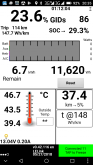

Meno:	Screenshot_20180527-203534.png
Videní:	715
Veľkosť:221,6 KB
    Brno - Bratislava 95 km/h

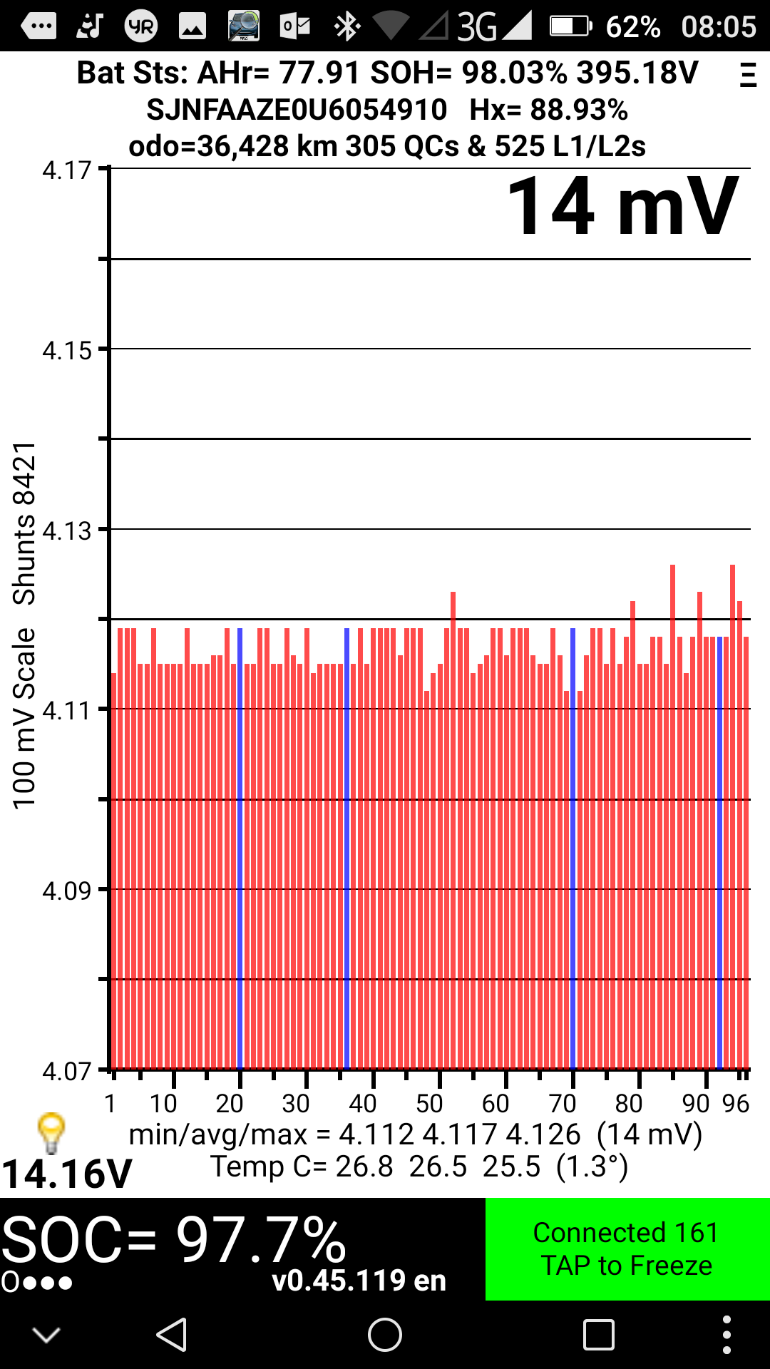

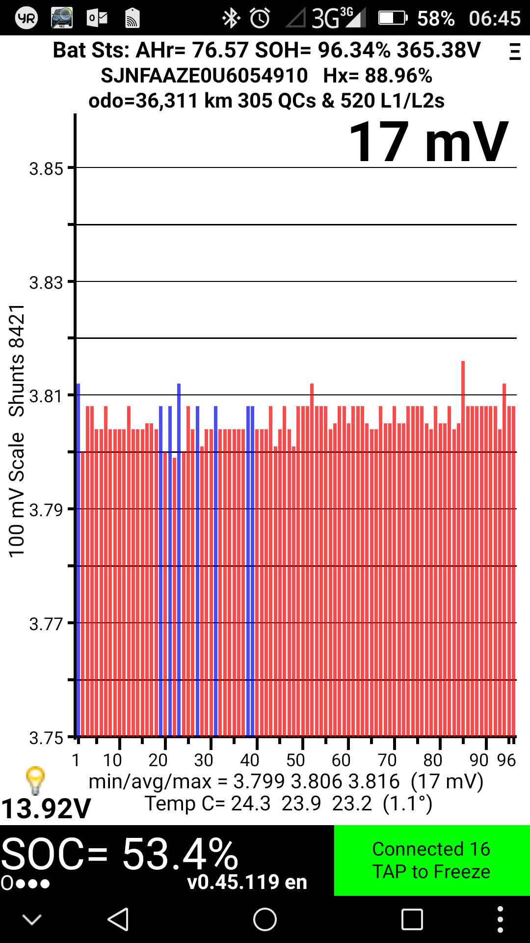

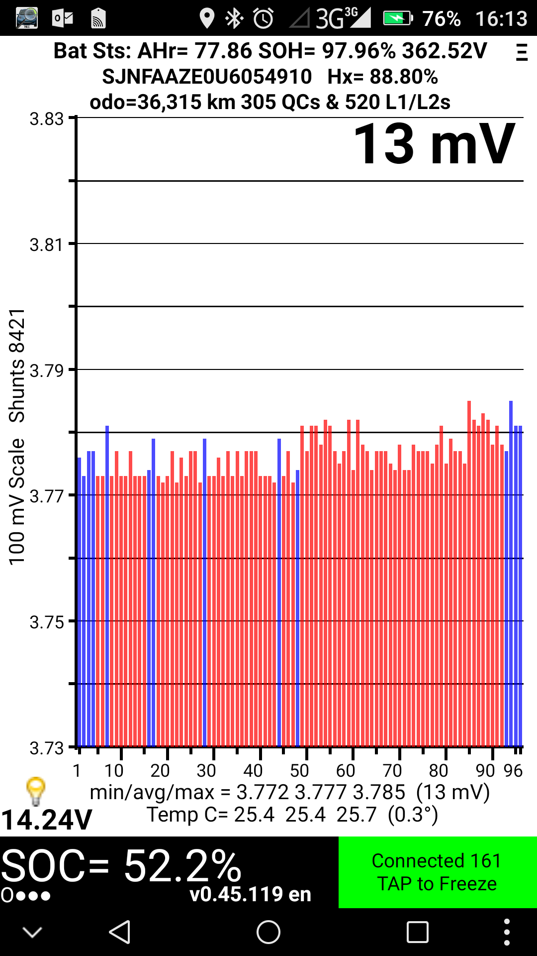

        Bol som na garancnej prehliadke, montaze tazneho (na nosenie bicyklov) a upgrade softwaru riadiacej jednotky baterie (ci ako to do slovenciny prelozit)
        Ked to zas nabijem na 100% tak uploadnem kolko ma bateria max kapacity, zatial sa nemala cas nabit na 100
        Dnes po dalsiom cykle mam dokonca SOH cez 98%, uvidim ako sa bude dalej drzat.
        Edit :
        Dnes rano nabite na 100%, bilancia cca 1.7% SOH viac a 500 Wh, not bad
        Naposledy upravené Teq; 23-08-2018, 07:20.
