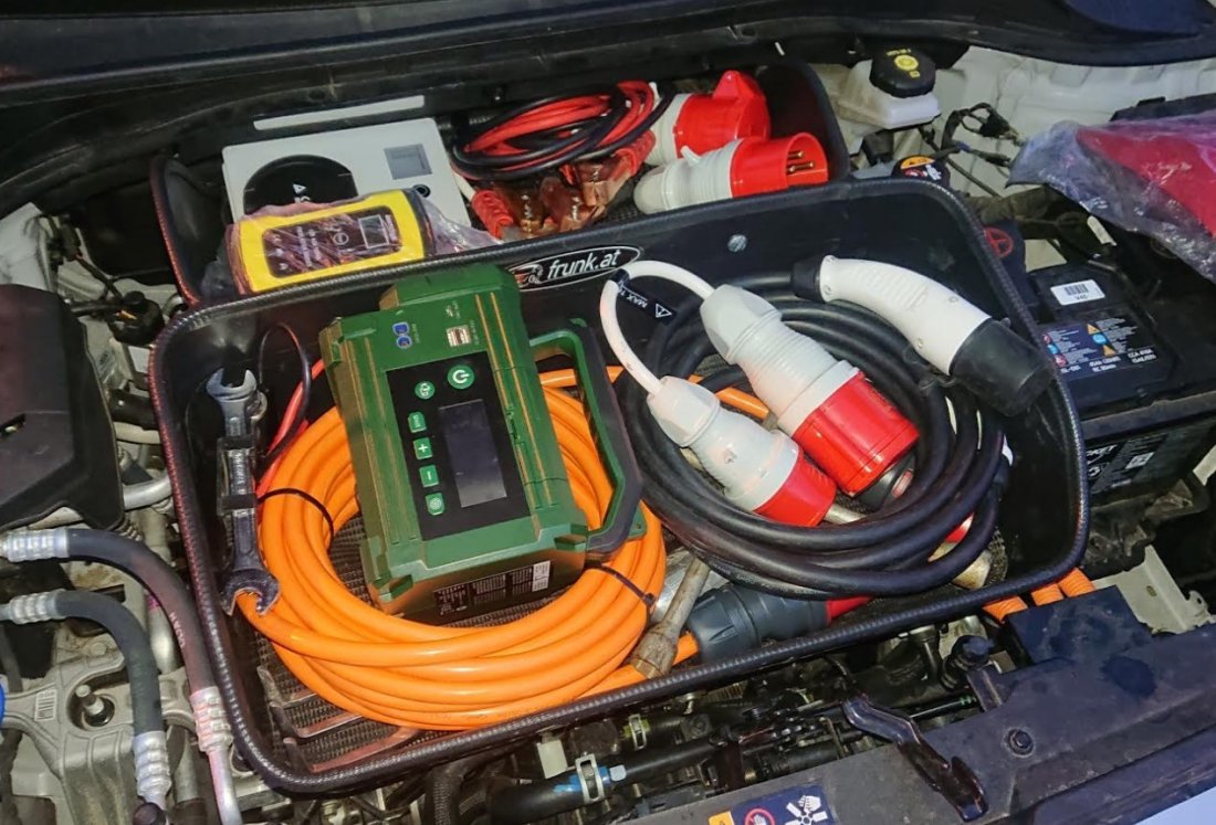

        Moje finálne AC riešenie na výlety a núdzové dobitie do eNiro frunku. 5m Type2 - Type2 a pre CEE 15m s redukciami sa vyskladá ako 5m Type2 + 10m CEE predlžovačka. Vďaka wallboxu nemám potom zbytočne 5m kábla naviac a Type2 kábel sa zúžitkuje aj pri nabíjaní z CEE. Odskúšaný LifePo4 štartér už X pomohol - potom už je aj novšia kompaktná verzia bez kompresora (na Ioniqu tiež pár krat otestovaná). Obr. ilustračný, celé som to prehádzal, aby sa dal zatvoriť kufor. Všetko je v 22kW verzií (nebol zámer), pri 11kW by to zabralo výrazne menej miesta. Ale aspoň to nebudem musieť v budúcnosti meniť.
        Jiri GrandPa Ďakujem za tip kabel-licht.de. Na faktúru, do pár dni doma. A presne to, čo som hľadal.
        Kliknite na obrázok pre väčšiu verziu  Meno:	15m.jpg Videní:	0 Veľkosť:170,3 KB ID:	67025
        Naposledy upravené nick81; 15-01-2021, 08:28.

          No a teraz to treba porovnat s tankovacou pistolou na benzinke, desive porovnanie. Skus vysvetlit beznemu uzivatelovi co ma vybrat a co robit ak... Taketo zatial nedotiahnute veci zabijaju elektromobilitu. Btw. tiez mam eNiro a chvalabohu som zatial nemusel startovat cez kable.
          Naposledy upravené mozeg; 15-01-2021, 09:47.
        • Catchcash
          Catchcash komentoval
          Upraviť komentár
          Presne to som si povedal ked som videl tuto fotku...kable co zaberu polku kufra (nie kazdy ma frunk). Aby clovek mal vysoku skolu na to co kedy, ako a kde zapojit Nehovoriac o tom kolko si uz do toho vrazil urcite.
        • nick81
          nick81 komentoval
          Upraviť komentár
          mozeg Myslím, že bežný používateľ EV toto nepotrebuje. Má to pre neho minimálne využitie za kopec peňazí. Chcem to hlavne kvôli tripom na sever a pre prípad núdze. AC/DC sú už dnes skoro všade. Štart káble sú úplne nanič ak predkom auta pri stene a okolo máš zaparkované auta.. Sú krátke.. Štartér používam tak často, lebo keď sme ladili sleep mode pre evDash, bežne sa stávalo že tým ako komunikoval cez obd2 pri vyp. aute, tak sa neuspali všetky jednotky a vybilo baterku. Ale aspoň mám odskúšané aký zložitý štart je v zime a pri totalne vymlátenej baterke. A hlavne že to funguje, lebo chalani mi tu odporúčali skôr väčšie Pb aku.
        • Pavol
          Pavol komentoval
          Upraviť komentár
          Toto je výbava šitá na mieru pre Nika. Vychádza z jeho skúseností a špeciálnych potrieb. Bežný užívateľ napríklad v Blave nepotrebuje nič. Ja mám podobnú zostavu, lebo keď som s EV začínal, tak som musel nabíjať zo štvor a päťkolíkov po dvoroch, kde som práve pracoval. Aj dnes mi na ceste nikdy nechýba maličký prenosný WB (sivá krabička pod merákom vľavo hore) a nabíjací kábel typ2. Pokiaľ idem mimo nabíjacích bodov, tak beriem aj predlžovací kábel a redukcie a veľakrát mi to pomohlo. Zatiaľ som nepotreboval štartér, ale rád si ho zaobstarám, lebo verím Nikovým skúsenostiam a nedôverujem Hyundai starostlivisti o 12V baterku. Merák a sersamkľúče nosím tiež, lebo ich používam k práci.
        • nick81
          nick81 komentoval
          Upraviť komentár
          Catchcash Taká povinná výbava je len Type2 kábel pre AC bez konektora. Netreba nosiť ani 220V nabíjací kábel.
        • nick81
          nick81 komentoval
          Upraviť komentár
          Pavol AUX battery saver sa spúšťa len 1 x denne na 20 min. Ak niečo drainuje baterku rýchlejšie (napr. Roman-ba zle zatvorený kufor na Kone), tak žiaľ skôr vybije. Vždy sa to dá riešiť po starom vybrať baterku a nabiť doma, alebo cez káble (len odporúčam potom dlhšie káble). Štartér mám na cesty mimo civilizáciu (opustené parkoviská, odbočky), kde viem nahodiť auto aj sám. Tiež to myslím bežne nikto nepotrebuje. Aj keď 60 eur za tento novší LifePo4 je fajn. Zároveň núdzové svietidlo. https://www.alza.sk/auto/compasss-po...253178.htm?o=2
        • Catchcash
          Upraviť komentár
          nick81 rozumiem len hovorim ze to vyzera odstrasujuco ja nosim len Type2 a 220V kabel (pre istotu ).
        • nick81
          nick81 komentoval
          Upraviť komentár
          Catchcash Ako koho. Mňa to fascinuje :-D Ale každý asi nie je elektrický uchyl :-DDD Ja v tom vidím taký ekvivalent ako keď si nejaký fosil do terénu berie so sebou 1-2 kanistre paliva. Extra výbava pre extra prípady Som rád, že sa to zmesilo do Frunka a neberie to žiadne miesto v kufri.
        • Wilo
          Wilo komentoval
          Upraviť komentár
          Vybava bezneho elektromobilistu je skoro totozna, minus startovacie kable a tie pristroje, co zabera prave najmenej miesta zo vsetkeho. To co zabera miesta najviac su prave tie nabijacie kable - Type2, Schuko plus pripadna predlzovacka, kedze bezne zasuvky pri hoteloch, v garazach atd byvaju casto blokovane smradochmi. A prave pre toto by malo mat kazde EV standardne Frunk kam sa to uprace. Len tazko to vysvetlit dinosaurom, co maju stale potrebu davat pod kapotu komplet techniku.
        • Taur
          Taur komentoval
          Upraviť komentár
          Catchcash Ja som 220V Schuko (a obcas aj panicky CCE) vozene v kufri este nikdy nepouzil. Jedine Type2 kabel na AC stlpiky. A ako bytovkar nabijam len na verejnych nabkach a to sa este stiham aj vyhybat GW. A to jazdim po vychodnej polke SR kde je to podstatne riedsie s nabkami ako na zapade. Vzdy som to nejako s dojazdom 100-250km dokazal zvladnut. Takze ta vybava na fotke s pouzitim zdraveho rozumu a planovanim naozaj nieje nutna pre kazdeho. S dojazdom eNira uz vonkoncom nie. To uz pouzite prirovnanie ze to je vybava ala na safari alebo Dakar sedi.
        • Catchcash
          Upraviť komentár
          Taur ja pouzivam 220V jedine na chate ale poznam sa ze keby som to raz vybral to tam zabudnem dat a som nahraty
        • SKolja
          SKolja komentoval
          Upraviť komentár
          @mozeg: standartna vybava je L2 kabel a 240V Schuko nabujaci kabel. Vsetko ostatne su veci ktore by bezny uzivatel nemal potrebovat. Co ma hneva je ze zatial som nevidel EV, kde by bolo urobene miesto specialne na tieto kable tak aby boli pristupne a zaroven skladne ulozene. Vyliskov a schranok na kadejake veci (kluc na kolesa/zdvihak) robia kopec a kabel, ktory je potrebny skoro po kazdej jazde (ak clovek nema vlastny walbox alebo nenabija iba na DC nabijackach) nechaju hodeny v taske v kufre.
        • nick81
          nick81 komentoval
          Upraviť komentár
          SKolja Ved toto je "standardna vybava", len je prisposobena na 64KWh auto. Type2 + (3x)220 .. Pri malych baterkach (ioniq/citigoe) staci 220 na dobitie cez noc. Len mne to vtedy nabija 20-30hod. S tymto si dobijem tiez za noc. Nabijanie cez 220V 10A som zazil raz na chate a uz to nechcem zazit. Decka mi lietali 2 dni kolobezkou cez predlzovacku, pritom par metrov od auta bol rozvadzac s 3f CEE.
        • SKolja
          SKolja komentoval
          Upraviť komentár
          nick81 Suhlas, ale ten 3x240V kabel by mal byt pri velkobaterkacoch dodavany priamo vyrobcom s redukciou na nudzove nabijanie na 1x240V Schuko. Pocitam ze vozis v kufri aj origo nabijacku.
        • nick81
          nick81 komentoval
          Upraviť komentár
          SKolja Uz ju nevozim, lebo ju netreba a mam pre inchanet adapter na 240V.
        • Peter A
          Peter A komentoval
          Upraviť komentár
          nick81 aka je schema zapojenia toho adaptera
        • jux
          jux komentoval
          Upraviť komentár
          32A petkolikova kablova maminka na strane nab. kabla a shuko na strane 230V zasuvky.
          Zapojenie PE na PE, N na N a L z shuko na L1 cee 5kolika. 2,5mm2 3-zilovy kabel.
          Na 3f 32A nabijacom kabli treba nastavit max. 16A.
        • nick81
          nick81 komentoval
          Upraviť komentár
          Peter A Kupoval som rovno v cez Inchanet https://inchanet.com/produkt/adapter-cee/
        • Marcel Pavlík
          Marcel Pavlík komentoval
          Upraviť komentár
          mozeg - k tankovacej pištoli sa dá prirovnať iba kábel nabíjacieho stojana. pre spaľovák a jeho plnenie nádrže je potreba prinajmenej bandaska s nástavcom, lievik so sitkom, rozšírenie hadica so spätným ventilom (dnes hubou nenasajem), krhla, barel, ... pamätám. nedávno v inej diskusii pri komentoch k možnému výpadku elektriny som zaspomínal ako na palivových stojanoch bol otvor, kam sa zasunula páka a čerpalo sa ručne.
        • Roman-ba
          Roman-ba komentoval
          Upraviť komentár
          Tak ja vozím v aute len Type 2 kábel a použil som ho zatiaľ len 2 razy. Potom mám 230V predlžovačkú takú poriadnu som si vyrobil znesie aj 32A. Tá má 10m a spolu s domácou nabíjačkou ktorú beriem len na dlhé cesty som v dosahu zásuvky do 17m a to mi zatiaľ vždy stačilo. No a potom už len 5 metrové štartkáble keby skapala 12V batéria, ale odkedy som kúpil novú už sa mi to nestáva. Zaujímavé je, že si oveľa častejšie všímam, že sa cez DC/DC menič dobíja tá 12V batéria z trakčnej. Nerozumiem tomu, prečo sa auto dostane do stavu že sa vymláti 12V batéria tak, že sa nedá ani naštartovať. Pritom stačí aj maličká batéria z motorky aby sa pripojila trakčná batéria a už sa spustilo dobíjanie. Stará batéria mala prerazené články a mám za ta, že napätie skokovo kleslo na 6-7 V a už sa dobíjanie nevedelo aktivovať.
        • Wilo
          Wilo komentoval
          Upraviť komentár
          SKolja neboj, ked sa Skodovka rozbehne a Enyaq bude uspesny tak zapoja svoje Simply Clever riesenia a popri dazdniku vo dverach a skrabke vo viecku nadrze vymyslia aj mega hyper ulozny priestor na kabel. Daky samonavijaci bubon s Type2 kablom ulozeny v podbehoch alebo take cosi 🙈 daj tomu cas. A kym sa Skoda rozbehne tak ostatni si musia vystacit s frunkom (alebo jeho absenciou).
        • Taur
          Taur komentoval
          Upraviť komentár
          Wilo samonavijaci bubon v podbehoch neznie ako simply clever, to je moc komplikovane, skor to budu nejake haciky po obvode zadneho okna, aby si tam mohol namotat kabel, alebo take nieco.

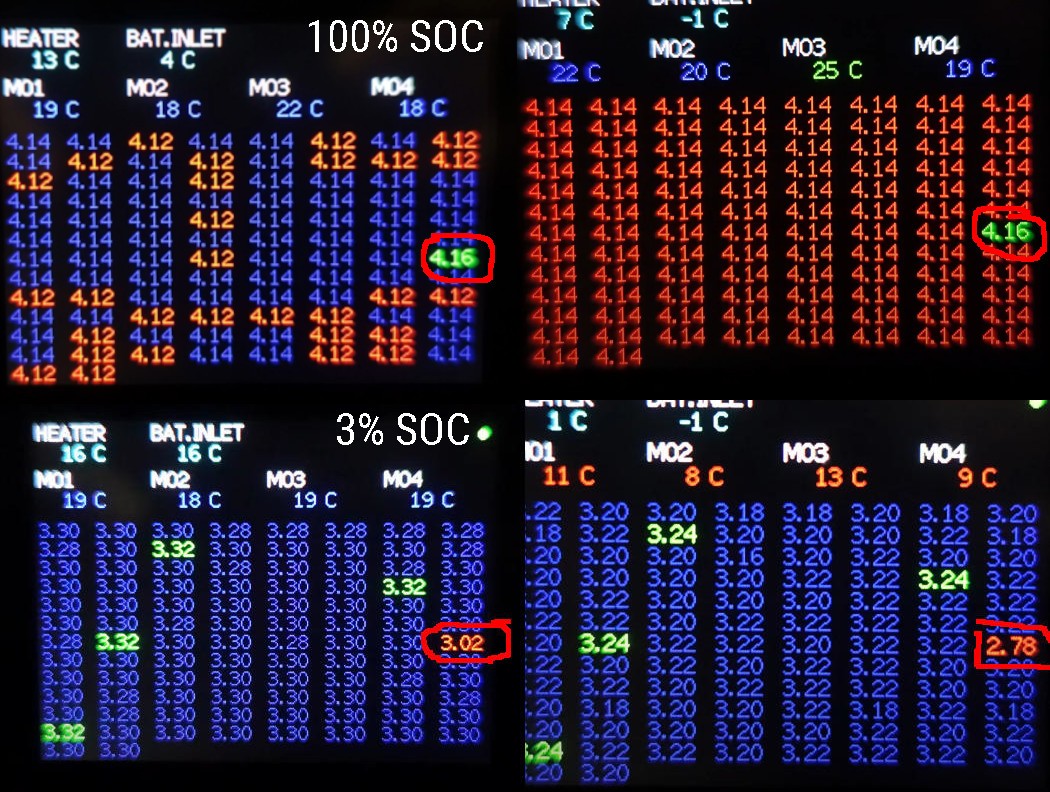

          Dávajte pozor pri nízkom SOC. Nie je turtle ako turtle mód. Bežne do -3C out, ak je 17C na baterke (120kmh) tak je ok. Pri 8% soc napíše 25km dojazd a následný turtle obmedzí do 35kW výkon ... Toto ide prakticky do 2%(nižšie som nebol). Včera som robil na D1 battery drain test pri -8 až -13C. Rýchlosť som sa väčšinou držal na 95-100kmh gps. Chcel som vedieť, aká bude dost.kapacita baterky pri čo najviac studenej baterke.
          Pri meraní sa potrebujem dostať na 4.9%soc, tak sa to snažím trafiť ešte pred exitom z diaľnice (Blatné). Baterka mala 6-7°C. Pri 5% soc auto vypísalo low battery a netradične dojazd 13km. Bolo to tak 1 km pred exitom. Hneď ako sa to preplo na 4% začali sa diať divy.
          Idem na most privádzača (mierny kopec) smer Senec. Tlačím pedál na zem a limit bol tak 6-7kW auto 20-30kmh,, Po kilometri začalo auto ešte viac spomalovať na 10-15kmh, spotreba motora bola 1kW, ECO+ vypnutá klima. Moje šťastie, že som nebol na diaľnici medzi kamiónmi (TT-BA). Bolo ich tam v nedeľu večer kopec. Pred SC to vyzeralo, že auto končí.. Tak som zastavil, auto OFF, a po minute zapol. Cca 30kmh som sa dovliekol na prvý NEXT-e, ani som neskúšal ísť na UFC.
          Ešte pozn. korytnačka mód na displeji za volantom prekrývala celý čas displej.
          Stretli ste sa s takýmto niečím?

            nick81 na Leafe mam v mrazoch podla diagnostiky viac kWh k dispozicii. Konkretne napr. september/januar asi o 0,7kWh. S tym suvisi aj SOH, ktore mi vzrastlo o cca 3 percenta - ako kazdu zimu.
            Nie som si isty s tou korytnackou, ze ako to presne myslis. Ked ides s vyraznym vybijanim, naskoci ti rychlejsie-aj ti obmedzi vykon. Ked sa "kotulas" a len hladkas pedal, zajdes podstatne dalej. Toto si myslel?
            Naposledy upravené milan84; 18-01-2021, 17:53.
          • nick81
            nick81 komentoval
            Upraviť komentár
            milan84 Korytnačku som za min. rok videl často .. Robil som veľa prechodov zo 100 do 2-3%.. Ten posledný min. týždeň v -6C. Vždy sa to chovalo exaktne. Tj. 8% oznam o zostavajúcich 25km. A potom cca pri 5% korytnačka ktorá zmizla. Power obmedznený na 35kW ale držal sa až do konca 1-2%.
            Včera to bolo iné, korytnačka oznam v strede clustera svietil nonstop. Oznam bol pri 5% o 13km (nie 8%).. A už po 1% na useku 2km začali také škrty, že ak by som išiel do kopca tak ani na to nemám dovolený limit. Limity 7kW, neskôr 1kW a pedál na podlahe - viac to nedalo. Zanalyzujem dáta, aby som vedel čím to bolo, a hlavne aké boli limity. Ale aj pred týždňom nebol problém prejsť s tým zostatkom 10-15 km s 35kW obmedzením.
          • jux
            jux komentoval

            nick81 s toho co tu pises mi vychadza, ze v BMS su nastavene nejake limity pri nizkom stupni SoC pri ktorych hrozi poskodenie baterie a ked sa splnia podmienky tak BMS zacne reagovat podla dat co dostane z baterie a vypne tak aby zabranilo moznemu poskodeniu baterky a vyzera ze zmeny dat z baterie su skokove a nie linearne a preto to nepredvidatelne chovanie. Ked budes mat natestovane, bude velmi zaujimave vidiet tie hranicne hodnoty pri rozlicnych teplotach. Ja by som to na mojom aute nerobil, ale v plnej miere Ta v tom podporujem, neviem ci automobilky pri vyvoji zbieraju data tak systematicky ako Ty. Keby som bol managerom v Huyndai/Kia, tak uz davno si zamestnany v R&D alebo v testovacom oddeleni :-).
            Naposledy upravené SKolja; 19-01-2021, 09:59.

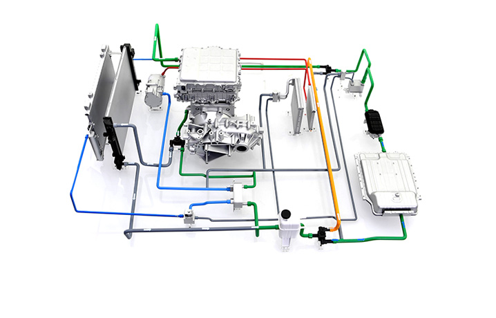

          Spracoval som dáta .. Vypočítaná kapacita vyšla na 64,8kWh , to je podobné ako minulo týždňový test s teplejšou 17C baterkou .. 64.7kWh.
          Keď započítam tento tvrdý limit korytnačky. Rozumne sa dá použiť 62kWh ... Potom je to už dosť nebezpečné. S 1kWh sa nedá hýbať. Nie na diaľnici bez odstavného pruhu, ani do kopca.
          Ešte pikošky do 100% po 2 hod mal motor s invertorom -9C, čiže teplota aká bola vonku.
          Chladiaca kvapalina tým, že nemala -1C .. ale až 0, auto zaplo LTR mód.. 20-25C z baterky putovalo na ohriatie kvapaliny a motora Baterka mala po 60km 8C, keď kvapalina skočila na -1C a vtedy sa LTR prepol do OFF...
          Neviem ako toto diletantstvo nazvať... To sa ani zámerne nedá spraviť :-(
          Tu sú dáta. O pár videií skôr je zalogovaný aj ten min. týždňový test.
          https://youtu.be/xCIC1otEhcghttps://youtu.be/xCIC1otEhcg
          • Miroslav Rojko
            Miroslav Rojko komentoval
            Upraviť komentár
            LTR ?
          • nick81
            nick81 komentoval
            Upraviť komentár
            Miroslav Rojko Low temperature radiator. Tu som to zhrnul pre nasincov

          Aha. Asi sme našli príčinu. Už minule ma jeden poliak na FB upozornil, že aj na mojich predch testoch si všíma pri low SOC uletený konkrétne jeden článok.
          Toto je prechod 100%->3% min týžden (~17C baterka) vs predvčerom (~7C baterka).
          Pri 100% je vždy najlepší. A dole je najhorší. Pri tomto poslednom teste sa dostal pod kritické 3V.
          Takže použitelná kapacita baterky pri 7 a 17C jej teploty je teda rovnaká. Viď ostatné články si viedli úplne rovnako.
          Ale tento jeden článok zasekol ten výkon - ochrana článku pred jeho zničením..
          Čiže iného Nira sa to nemusí týkať.
          Končím radšej s týmito zimnými testami .. :-) Ale je to zaujimavé vedieť čo sa odohráva v baterke.

            Tak to vyzera na chybny clanok, treba to logovat a reportovat a zaroven skusit par krat urobit rebalancing baterie. Ked sa to nepolepsi a zacne to takto padat, asi by ho bolo treba cim skor vymenit. Ale toto je dobry priklad na battery check v dashboarde, mohol by si urobit proceduru kde sa bude pocitat priemerna hodnota napatia na clankoch a ak rozdiel na niektorych clankoch bude viac ako 5-10% odchyleny od priemeru (percenta by som dal konfigurovatelne do nastaveni) tak by som logoval napatia clankov, SoC a teploty pri kazdom poklese SoC o percento. Zaroven by som hodil hlasku na display pri vypnuti/zapnuti auta ze treba nechat auto urobit rebalancing baterii na pomalom chargeri cez noc.

            SKolja Logujem to od začiatku .. Rebalance robím priebežne. Články nad 10% SOC sú vždy do 0.02V. Problém si všímam jej keď ide baterka pod 10%. Vtedy sa rozhadzujú. Konkrétne tento to rozhadzuje.. Čím nižšie SOC tým viac, a tu bol killer tá teplota.. Kým bežne je diff 0.2V, posledný test bol až 0.5V

            nick81 viem ze logujes vsetko, ale mozno by stalo za to logovat specialne este takyto stav do specialneho suboru, aby bolo jednoduchsie dohladat a to varovanie by som pridal, normalny uzivatel nema sancu si takuto vec vsimnut.
            Ak rebalancujes pravidelne, tak minimalne logy z tymto problemom by som pridal pri kazdorocnej prehliadke a nahlasil to ako zavadu. Budes mat evidenciu v pripade ze bude treba menit bateriu ked sa to zacne zhorsovat.

            SKolja Ak nebudem chodit pod 10% myslis, ze to bude mat dopad na celu baterku ? Ten clanok je ok, ak sa nelezie dole. Bezne pod 20-30 % nechodim vobec. A zimne testy baterky uz robit nebudem.

            Ale rozbalancovanie bezne na 200 mV je strasne vela. Vidim, ze Kia sa s nejakym parovanim clankov neserie.
            U Tesiel su bezne vsetky clanky (bloky, lebo to nemeria na kazdy clanok) do 50 mV.

            nick81 - ten clanok este nie je na vymenu ale jednoznacne nacaty degradaciou. Ma vyssi vnutorny odpor nez ostatne, preto dosiahne vyssie napatie nez ostatne clanky a sucasne ma nizsiu kapacitu a tym padom sa rychlejsie vybije ako ostatne.
            Pri nizsich SOC ti bude sposobovat stale castejsie problemy.
            Odporucam prestat blbnut a pohybovat sa 90-20% SOC .

            Jiri GrandPa Dik za nazor. Auto drzim bezne 30-75%. Zo zimnymi testami (2x boli) baterky koncim. Viem uz co som chcel aj nechcel vediet

            nick81 nemyslim si ze to bude mat dopad na ostatne clanky, ale postupne so zvacujucou sa degradaciou to moze robit stale vacsie problemy a BMS bude na to reagovat. Bud sa treba vyhybat tomu spodnemu pasmu, alebo casom ked to zacne zasahovat aj nad 10% zostavajuceho SoC tak by som to reklamoval. Momentalne to na vymenu toho clanku asi nebude. Netusim ako narocna je na eNire je oprava. Druha vec je nakolko zvysene rebalancovanie bude vplyvat na ostatne clanky, ale minimalne na tento jeden to urcite bude mat vplyv.

            Jiri GrandPa ja na Ioniqu po 2 rokoch a 20000km mam vsetky clanky stale zrovnane, po zapnuti auta je max mezi clankami rozdiel 0,02V a do 1-2 min sa zrovnaju vsetky. Je pravda ze stav nick81 -oveho eNira moze byt naozaj dosledkom zlej selekcie clankov pri vyrobe. nick81 ma vsetky logy, tak vie dohladat spatne kedy mal naposledy vsetky clanky trvalo napatovo zrovnane.

            SKolja Ja mam po zapnutí tiež rozdiel 0.0-0.02V (pri veľkých 150kW prúdoch max. do 0.04V)... Väčšie rozdiely vznikajú iba keď sa ide pod 10%, resp. viac pod 5%.. Pri nízkych SOC tie to nezačne tiež robiť? Lebo toto mi potvrdili aj iní.

            Pozor pani. Balancovanie článkov sa vyhodnocuje bez záťaže, čiže v kľudovom stave. Takom kľudovom že až za hodinu až dve keď sa auto odstaví. V okamziku keď sú aktívne tak prebieha balancovanie kontinuálne a nenamerate samozrejme nič, okrem situácii a hodnôt blízko limitov.

            nick81 neviem ako sa mi to sprava pod 10%, tam sa dostanem tak 1-2x do roka, mam denny najazd medzi 10-30% SoC a normalne pri poklese pod 40% nabijam (teraz v zime ked je pod 0C, tak v podstate kadzy den do 100%, lebo Ioniq bez kabla rano nekuri). Ale dashboard mi bezi, tak ked sa do takej situacie dostanem, tak Ti dam vediet. Dlhe trasy jazdim normalne z inym autom, pretoze potrebujem velky kufor.

            Jiri GrandPa mas, pravdu to ma nejako nenapadlo ze pri zatazi sa to zrovna, ale ak bude poskodeny clanok, tak ten bude vykazovat nejake odchylky aj pri zatazi, ci?

            Nie. Iba v situácii pod nejaké 3V. Potom už to slabý článok nedáva.
            Ja mám to iste u batérie k FVE. Tiež tam mám článok, ktorý pod 5% SOC vykazuje väčší pokles než ostatne a batéria hlási “cell imbalance”.

            Pozrel som data.. Pri 5% 100kmh lietali take data ako 2.52V na clanku ... Ok, toto je koniec testov pod 10%. Do EVdash pridavam warningy.. Pod 3V sa automaticky prepne na cell mapu a oznaci clanok.

            nick81 - to fakt Kia dopusti aby napatie na clanku za jazdy spadlo k 2.5 V? Wow. To uz je na hranici jeho klinickej smrti. Si trufaju Korejci alebo este neprisli na to, ze budu menit baterie v zaruke.
            Aka je konfiguracia clankov v tom packu?

            Jiri GrandPa Odber bol 20kW, nemoze byt vtedy napatie clankov mensie? Ked som spomalil bolo tych 2.78. Zjavne ten odber to este viac stahuje.
            Konfiguraciu zatial nepozname.. 98ks, NCM811 by malo byt, ale nikde sa nevieme dopatrat ku oznaceniu tych clankov.

            nick81 - jasne že to napätie klesá keď batériu zaťažíš. Obzvlášť keď už obsahuje malo energie. Preto auto obmedzuje maximálny výkon pri nízkom SOC. Ono chvíľkový pokles pod 2.5V pod záťažou až tak nevadi ale isto to tomu článku nerobí dobre, obzvlášť keď je studený.
            Keďže máš 64kWh batériu tak tá konfigurácia bude 3p1s. Cize na jednom meranom bode máš asi 3 články zapojené paralelne a tieto bloky sú zapojené do serie.
            Ešte by to mohlo byt len 2p1s ale pochybujem.

            Vcera jazda v -10C. Krasno nad Kysucou -> Senec (D1) som isiel cca 105-110kmh. Len dam nove info sa ten clanok chova, netreba komentovat . Pri 10% soc isiel pod 3V. Ked som zhodil vykon (rychl o 10 dole).. skocil napr. na 3.14.. a postupne padal az kym zas nepreliezol pod 3 volty. Takto som postupne zhadzoval, aby som drzal na 3+. Pri 7% uz nebolo velmi co, isiel som 50km, ale uz som bol pred nabkou.
            Faktory, ktore sa musia spojit a vtedy ide takyto clanok k zemi (inak je v pohode) - zima (studena baterka 7-10C), odoberany prud (rychlost, cim vyssie tym skor ma problem) a nizke soc (<10%). Preto min tyzden, ked sme tahali Niro problem nebol, lebo ani vykon/rychlost nebola velka, ale aj bolo teplejsie -1 vs -10C, resp baterka 7-10 vs 12
            Skusim popytat logy od chalanov, ci aj ine maju ciernu ovcu. V nizsich soc dava o sebe vediet aj v lete, akurat nerobi problemy.

            nick81 ake mas plany s tym clankom? budes dalej pozorovat a ked sa to este zhorsi, reklamovat a ziadat vymenu?

            milan84 Skusim to zatial sledovat. Zozbierat info, ci aj ine kony/nira, resp. do konca zimy, ci sa to nezhorsi posledujem ako moc ma to "obmedzi". A potom rozhodnem ci reklamaciu. Urcite sa im to nebude chciet menit a budu robit vsetko pre to, aby to bolo v "norme". Dopad to ma na 4-5% pri -10C a menej Asi to nie je dost. Inak toto mozu mat ine auta. Kto sleduje volty a este v suvislosti so SOC. Mna ak by neupozornil jeden clovek, tak si to ani nevsimnem Som si myslel ze chybny clankok, je vadny v celom rozsahu. Ale zjavne je viac typov "vadnosti".. Inak ak by mali dobre spraveny predhrev a drzali by baterku v teple tak ten clanok nepipne ani v -15C

            milan84 Ale poviem ti, som rad ze s tymto nezijem v Laponsku. To by bol iny fail Aj ked tam by to bol uz dovod na reklamaciu :-D

            k tym poklesom napatia, zavislost od teploty, a horsi clanok. V zatazi clanok, ktory je "horsi" zakonite pada skor a rychlejsie, lebo nezvlada tak dobre nominalnu zataz. Pre bezne litiove napr 18650 clanky sa vzdy uvadza nominalny prud, spickovy prud (a cas kolko ho znesie). Dobra otazka je, ako Kia dimenzovala tieto prudy clankov voci zatazi pri akceleracii 150KW - napatie baterie a aky prud pri danom napati baterie to spravi, rozratane na clanok (resp. skupinu paralelnych clankov). Co sa tyka vnutorneho odporu clanku, s vyssim teplom rastie odpor, ten by primarne mal ovplyvnovat viac narocnost nabijania (to je cele dalsia tema, ako a kedy a preco sa tlaci vyssie napatie do clanku, aby sa nabil na svoje normalne max napatie, lebo jeho vnutorny odpor blabla), pri vybijani je to tym padom o tom, ze mnozstvo energie ktore sme vlozili do clanku a mnozstvo ktore z neho vieme dostat, tak tento rozdiel sa starnutim clanku zvysuje. BMS reaguje zrejme na najnizsie napatie clanku v celom packu a od toho odhaduje zostatkovu kapacitu, kedze najslabsi clanok by nemalo BMS dovolit stlacit pod jeho minimalne napatie. Ake to je, zalezi od chemie daneho clanku, ale pre nie dlhodobe skladovanie litiovych clankov aj pod 3V je okej (ale ako automobilka by som sa na to isto nerad spoliehal).
            Pre priklad, data sheet, nejakeho nahodneho cylindrickeho clanku LG kde minimal napatie je 2.5V: http://www.farnell.com/datasheets/2634739.pdf
            Pre ramec, v akom rozsahu velmi zhruba, sa mozu ocakavatelne bezne hybat NMC 811 clanky (to stale je fakt zavisle od kvanta faktorov, single/double coating katody, elektrolyt, anoda, separator, ...) (https://www.targray.com/li-ion-batte...-materials/nmc), napr 2.8V az do 4.25V.
            Velmi velmi zriedkavo su na trhu clanky, s max napatim vyssim ako 4.2V, 4.25V, horny cut-off byva 4.35V, ale robit clanky s vyssim napatim sa nezvykne (rizikove velmi).
            Napatie nizsie ako 3V, uz silne zalezi od danej chemie clanku. V Nire sa jedna o "pouch cells" nie cylindrical cells, tie obvykle nemaju radi tato nizke napatia. Skoda ze neviem najst ziadny NMC 811 clanok data sheet, kde by bolo minimalne napatie atd. Co sa inak tyka reklamacie - asi neuspejes, kym nepreukazes pokles pouzitelnej dostupnej kapacity pod 70% povodnej, lebo tak je postavena zaruka na bateriu na niro, ak sa nemylim. Tym ze jedna paralelna skupina clankov, je slabsia, asi v nej bude 1 zly clanok, co ju taha dole celu. Ale prakticky to nemusi byt prilis problem, okrem vyraznej zimy a velmi nizkeho % stavu celej baterie (kde vlastne pre nizke napatie tejto skupiny clankov sa neda vyuzit inak kvantum energie v ostatnych clankoch), kedze BMS asi nerobi balancing "stale" do takej miery, ze by dotahoval tu najslabsiu skupinu k ostatnym kontinualne (kde tiez zalezi ze ci dorovnava clanky ich vybijanim alebo sofistikovanejsie dobijanim najslabsieho clanku vsetkymi ostatnymi, co je na vysledok zloztejsie BMS ale energeticky dostane omnoho viac z baterky)

            Apos Dík, za vyčerpávajúce info. Inak oni ak by nechladili baterku, asi by toto u nás ani nevyskočilo :-)
            Zatiaľ mám údaje od Aleša [cz] má MY21. Išiel s tým na 8% pri -5C a bez diferencie (<=0.02V), resp. max. mal 0.1V. Ten istý case u mňa pri -10C pri 8% takmer 0.3V. Zbieram ďalej.

            Ten rozdiel sa bude zväčšovať. Ja mám dve Li-Ion stacionárne batérie k FVE, jedna má 4 roky a druha rok a u tej staršej mám rozdiel pri 5% SOC 100mV a u novšej 25 mV. Keď bola tá staršia nová malé tiež taky maly rozdiel.
            Myslený rozdiel medzi najmenším a najväčším napätím článkov (blokov).

          Chcel by som sa viac oboznámiť s prácou vykurovacieho a chladiaceho systému Niro/Kona. Dávam tu schému a chcel by som Vás poprosiť o zakreslenie všetkých teplotných snímačov.

            Tu je aj iny - 2000x2500 pohlad.
            https://www.hyundainews.com/gallery/images/41194
            Snimace teplot PTC heater temp, je v PTC pri baterke. Blizko toho je snimac Water temp. Temp A sa nachadza pri PTC a water.
            MO1-4 v baterke.
            Temp B/C/D nemam zamerane.
