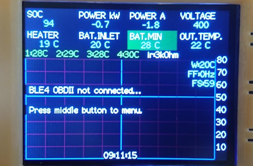

      Battle eNiro vs eTron ..
      15:00 minúta ako sa vysporiadať s coldgate.. Podobne ohrievam na R1 Nitra - Beladice ..
      Akurát nemám L3 - rekuperáciu ale iba L1, vtedy brzdy nesvietia... a toto "jojo" si rozložím na 20-30km.
      Neviedli si zle.. 11:50 je cca čas pre fosil.. A mali 13:20 hod.
      Naposledy upravené nick81; 02-11-2020, 11:14.

        nevies ako dlho robil jojo Bjorn na zvysenie 6 stupnov?
      • nick81
        nick81 komentoval
        Upraviť komentár
        cetan Zial neviem. Treba sa ho asi spytat v komentaroch. Pri nabijani na DC 40-50kW trva ohriatie bateky o 6 stupnov cca 20 minut. Ale ak idem z PK na Beladice (90km). Mam napr. na Baterke 9C, tak po Nitru len zivsou jazdou zohrejem cca na 15, a potom do Beladic na 25C.
        Medzi 0 - 25C je auto v LTR mode, tj. baterka kvapalina baterky prechadza cez On board charger + motor + medzi tym je silova elektronika. Tak nekuri iba velky prud, ale aj chladivo cez LTR okruh. Preto dost pomaha robit aj kick-downy ako robil on.
      • cetan
        cetan komentoval
        Upraviť komentár
        pozrel som to miesto v zazname livestreamu ... bolo to 18 minut a 20km co robil jojo .. vysledok +6 stupnov
      • nick81
        nick81 komentoval
        Upraviť komentár
        Dost hmm. Ja som na Beladiciach. Isiel som o 13-14 stupnov hore. Z PK som mal 10C na baterke, vonku 14C. Asi si drzala este z rana. Cez Sladkovicovo po starej na sered. Na okreske sa da dynamickou jazdou dostat cca na 15C. A potom pozvolna na useku 20-30 km kick downy, ale rekuperaciu som dal na L0 a nechal ho samo padnut napr na 115 ... potom na kickdownom na 135, ale dlho to trvalo a vela toho bolo. Prisiel som tak ze jeden modul mal 25 a klasika MO2 iba 23. A tu trvalo od 16-28% SOC (cca 10 min) kym sa zohrial ten MO2 na 25C. Masovka 3EV tu nabijame a 4 stojan podla ZSE out

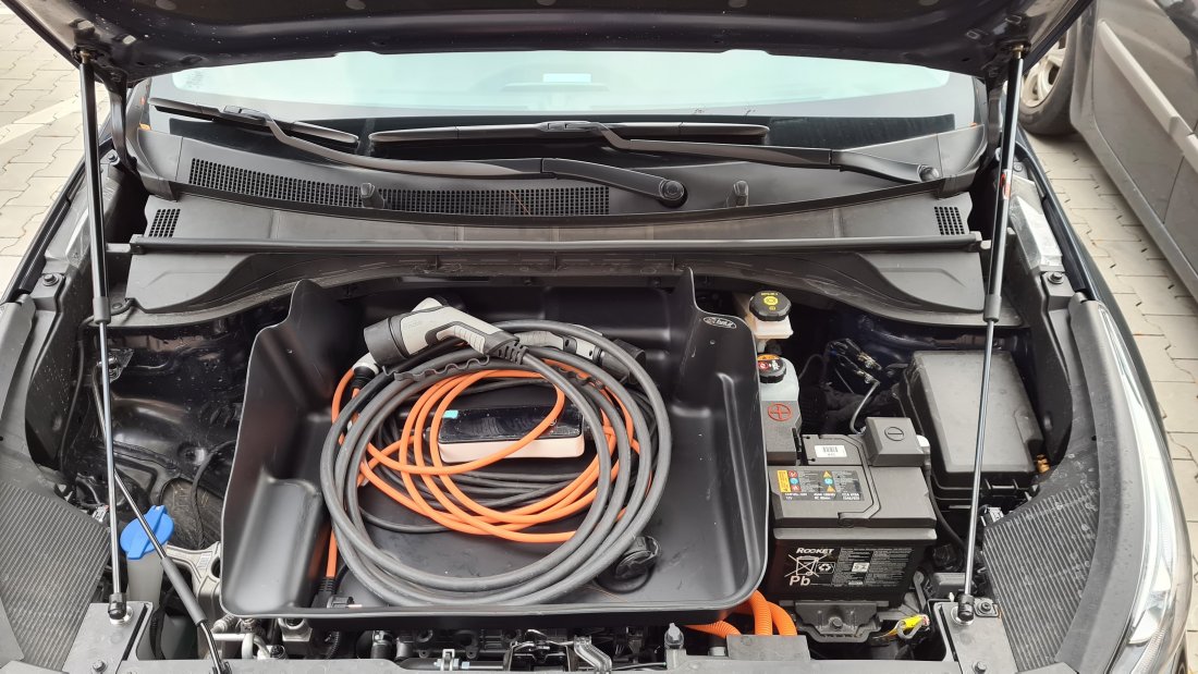

      Dnes ráno vymlátená 12V baterka.. Auto sa ešte otvorilo a potom úplne zdochlo. Jediné čo som spravil, že som dashboard prehodil na druhé USB, to kde je android auto .. Zjavne to USB je pod šťavou ešte o kúsok dlhšie po vypnutí auta. Vysvetlujem si to tak, že dashboard išiel stále a tým že OBD2 bežalo neuspalo sa IGPM(SJB), resp. aj niečo iné.
      Postrehy. Otvorené dvere sa dajú zatvoriť tými páčkámi na dverách (centrál ich neotvára ako obvykle) a zabuchnúť dvere. Otvoriť dvere cez šoféra manuálnou časťou kľúča.
      Blbé je, že kufor je úplne odstavený, treba ísť do neho cez zadné sedadlá. Kľúče na odmont. baterky, nab.káble je teda lepšie držať vpredu vo frunk boxe.
      Premýšľam, že tam prihodím aj nabíjačku aku, veď nech si ju auto vozí aj keď budem na cestách.
      Doma mala baterka bez záťaže 11.19V. Nevedel som nájsť nabku AKU, tak ma nakoniec štartoval dinosaurus. Pripojenie baterky - opäť nejaký základ nabehlo, central išiel, ale pri pokuse o engine ON to zas na totálku zdochlo. Po nahodení cez káble sa to už rozbehlo. AUX bat.saver (DC-DC) som mal aj predtým zapnutý, nezabránilo to vybitu.
      • jux
        jux komentoval
        Upraviť komentár
        aby to AUX bat.saver (DC-DC) nebola opacna funkcia... chranit velku bateriu... radsej obetovat 12V bateriu ako 400V uplne vymlatit.
      • nick81
        nick81 komentoval
        Upraviť komentár
        jux. Napr. Kona má na prednej maske LED svetlo, že beží .. V návode je to popísané, ak je to zapnuté, automaticky sa dobíja 12V aj pri odstavenom aute. Ale skôr mi to príde, že musia byť podmienky splnené. Tj. auto je komplet v suspend móde. A toto je nejaký neošetrený medzistav kedy auto nie je suspend ani trakcia pripojená, viď. ako Roman-ba prípad s nedovretým kufrom na Kone.
        Naposledy upravené nick81; 03-11-2020, 10:53.

        Ako bolo už spomínané v inej téme, ak je 12V vybitá, dá sa elektromobil nabiť z hocakej baterky štartovacími káblami, ani k tomu netreba iné auto. Je to úplne jednoduché, žiadna veda. Potom stačí nechať auto zapnuté 20-30 min a veľká baterka dobije malú. V prípade fakt že nutnosti treba malú baterku dobiť klasickou nabíjačkou. Kolegovia, idete na moc vedecky, pritom stačí sedliacky rozum.
      • cetan
        cetan komentoval
        Upraviť komentár
        Na nemeckom fore sa opakovane objavuje takyto problem .. a aj ID.3 ma podobny problem .. a nieje to vzdy tym, ze mas zapojene nejake veci pri vypnutom aute (fantom drain)
        Podla viacerych vyjadreni je to velmi nekvalitnou 12V baterkou kvoli setreniu ... staci ze sa ochladi a baterka zdochne
      • Marcel Pavlík
        Marcel Pavlík komentoval
        Upraviť komentár
        ako píše cetan , vraciame sa o 30+ rokov späť, čias absolútneho nedostatku čohokoľvek, olovenných autobatérií zvlášť - kto mal garáž a elektrickú zásuvku mal "udržiavač" :-(
        problém môže nastať, ak pri vypnutom aute je vypnutá aj "12V" zásuvka.
      • nick81
        nick81 komentoval
        Upraviť komentár
        cetan Toto nie je phantom drain. OBD2 + dashboard nie je standardna sucast auta. Inak s drain neevidujem absolutne ziadny problem. Vecer som isiel 250 km, baterka bola ok. Cize to bolo tym ze OBD2 zablokovalo prechod auta do sleepu. Len som chcel dat vediet, ze pozor na to druhe USB ktore, je pod napatim dlhsie a moze tu nastat tento problem. 1fisker Viem ze z hocijakej 12V napr. z UPSky, jux tusim to tu uz viac krat pisal. Len moja smola, ze som doma ziadnu taku bat nemal. Ziadna tragedia sa nekona, par km do prace. Musi sa dobit sama na pozadi, nemam na to cas
      • cetan
        cetan komentoval
        Upraviť komentár
        Problem su nekvalitne baterie.. ked sa tam da "normalna" tak taketo neprijemnosti sa zredukuju
      • nick81
        nick81 komentoval
        Upraviť komentár
        Marcel Pavlík Auto ma battery saver. 12V neriešim, auto si ju vie dobiť samo. Toto bol len špeciálny prípad, na ktorý som chcel upozorniť, ale nečakám že by veľa ľudí malo nonstop pustený ODB2.
      • nick81
        nick81 komentoval
        Upraviť komentár
        cetan UVO inak zobrazuje či je baterka 12V ok.. Ak bude zničená možno pošle notifikáciu. Pridali to tam nedávno.

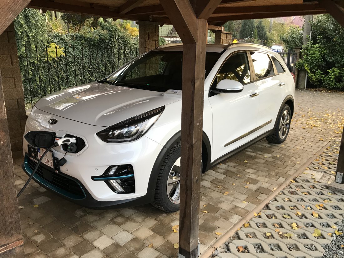

        A uz je doma aj moje niro.. vidime sa niekde na nabijackach

            Nejaké doplňujúce info ku coldgatu. S brachom sme boli teraz 5x UFC pri vonk. teplote 3-4C. PK baterka okolo 11C, vonkajšia 9C, na Beladice sme prišli s 24C (cez kickdowny). Pri nabíjaní sa zohriala. Potom sme sa ju snažili udržať do LC na ZSE hypercharger. Po ceste sa ochladilo vonku na 3-4C. Nasledovala Budča, potom zas Beladice a nakoniec Senec. Pri 3-4C ak bola rýchlost 130 tacho / 123 gps tak baterka predým zohriatá napr. na 29-33C, postupne stále padala. Teplota 25C+ sa držala len keď rýchlosť bola 140tacho / 133 gps. Keď sme zišli pri Seredi po starej na SC, cca každých 10km pri 95 tacho / 90 gps padla teplota o 1C. Takto sme sa dostali z 27C do colgate na 24C, vonkajšia stále 3C. Takže na udržanie 25C treba pekne valiť. :-)
            Aj coldgate o 1 stupeň je celkom masaker, Zohriať pri nabíjaní z 24 na 25C trvá aj 5 minút. Inak slabé miesto je modul 2.. to je asi ten vpredu v strede, kde vedú káble, chl.kvapalina z auta.. Ten vždy trpí najviac.

              Trochu vylepšujem dashboard. Neviete aký zmysel by mohol mať údaj izolačný odpor (kOhm)? Či sa to vie zísť, alebo je to zbytočnosť?
              Do speed obr som pridal max.available regen a power - malo by ukázať koľko auto vie max. rekuperovať pri danej teplote.
              A do grafu, som pridal údaje ventilátora, mal doteraz iba ioniq. Aj keď hm vodné chladenie? Ale možno to zobrazí údaje z čerpadla v okruhu.
              + Čas nabíjania, keď zrýchlujem videa, vôbec nebolo vidno koľko sa nabíjalo. A už sa kreslí do grafu aj heater, bude pekne vidno keď sa zapne.
Meno:	ir.jpg
Videní:	1266
Veľkosť:114,0 KB
              • Jiri GrandPa
                Jiri GrandPa komentoval
                Upraviť komentár
                Izolacny odpor je parameter, ktorym auto sleduje pripadnu poruchu izolacie medzi VN bateriou a karoseriou. Aby mohlo odpojit bateriu v pripade nejakeho porusenia izolacie, zaplavenim auta apod aby auto nezabilo posadku. Podla mna to nemusis zobrazovat, lebo ked to spadne pod urcitu uroven tak auto zacne kricat aj tak.
              • nick81
                nick81 komentoval
                Upraviť komentár
                Jiri GrandPa Ďakujem, dám tam teda niečo užitočnejšie.
              • jux
                jux komentoval
                Upraviť komentár
                No ak sa izolacny odpor meni - zhorsuje (t.j zmensuje) informacia moze byt uzitocna.
              • nick81
                nick81 komentoval
                Upraviť komentár
                Celkom zaujimave zistenie .. Nahodil som BMS max.regen available, a max.power available. A pocas jazdy je to 0... Aspon pri teplote 10C.. Vyzera ze je to uz nas pri jazde bez limitu a vyuzivaju to ze kratkodobo vedia dat do baterky viac aj pri nizsich teplotach. Ostatni niraci pozorujete nejake obmedzenia vykonu v zime? A potom na nabke to zobrazovalo 42kW / 6kW .. akurat som mal 9-10C takze aj nabijalo 42kW.. Toto bude v nab.grafe fajn udaj. jux pri stani/nabijani staticke 3kOhm. Pri jazde to lietalo, ale mozno som to napojil na sekvenciu bajtov.
              • jux
                jux komentoval
                Upraviť komentár
                nick81 to bude nieco ine: izolacny odpor 3kOhm by bol velmi zly stav, auto by nemalo fungovat...
                na fiate 500e su taketo hodnoty : pod 200kohm je auto nefunkcne, medzi 200 az 500kohm je warning, no auto funguje, medzi 500kohm a 1Mohm je vsetko OK, nad 1Mohm je OK - nad specifikaciu.
              • jux
                jux komentoval
                Upraviť komentár
                Bude to nie 3kohm ale asi 3Mohm.... fiatka ma v idealnom stave izolacie 2,6Mohm.
              • nick81
                nick81 komentoval
                Upraviť komentár
                jux asi som len sekol poziciu. Ale dík za info, aspoň mám predstavu akú hodnotu cca hľadať.
              • jux
                jux komentoval
                Upraviť komentár
                V servisnom manuali i-MiEV-a pisu, ze izolacny odpor ma byt viac ako 10MOhm.
