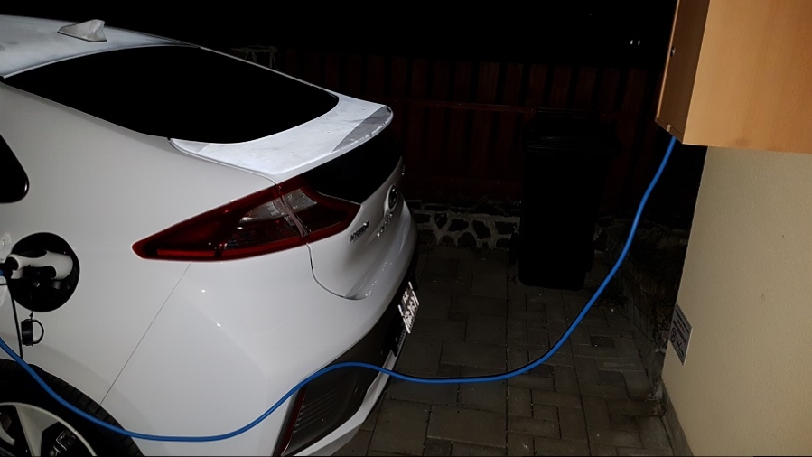

    S prichodom rannych mrazov som dnes chcel nastavit na zajtra rano rozmrazenie okien a vykurenie interieru. Prekvapilo ma, ze to ide iba s pripojenym nabijacim kablom :-(
    Tych par km dojazdu by som obetoval... pripadne to mohlo fungovat od urcitej urovne nabitia, napr. nad 50%. Mat kvoli tomu auto celu noc na kabli sa mi nevelmi paci. Druha vec, ze som zrejme nepochopil funkciu "nabit podla planu". Zadava sa cas odchodu- co to znamena? Ze vtedy bude nabite na 100% alebo az vtedy zacne nabijanie? Tak ci tak zadal som cas odchodu zajtra rano 7:00, napisalo mi ze "nastavenie ulozene, pripojte nabijacku, nabijanie zacne podla planu". Tak som pripojil a nabijanie zacalo hned, pritom mam 80%, takze uz tomu nerozumiem vobec.... Ma to niekto otestovane?

      Zatial nie, ja som prvy krat nastavoval casovac kurenia vcera. Ale zhodou okolnosti som bol takmer vybity, takze som mal na just auto celu noc na kabli. Rozmrazovanie fungovalo bezchybne, rano auto pekne vykurene na 26 stupnov a skla krasne rozmrazene. Bez kabla som este neskusal, tak neviem ci a ako to funguje. Pride mi to ale dost nelogicke, ze by to malo fungovat len s kablom. To by bolo trosku nedomyslene ak si dobre pamatam, vsetkym vyrobcom to ide aj cisto z akumulatora.
    • Daliborko
      Daliborko komentoval
      Upraviť komentár
      Kdesi v manuáli so to čítal, že musí byť pripojený kábel. A keďže sa mi tiež nepáčilo mať auto v kuse na nabíjačke, tak som si to vymyslel nasledovne: Medzi zásuvku a nabíjací kábel som si vložil časovač a nastavil na ňom 04:00. v aute som natavil čas odjazdu o 05:00 a 24 stupňov. A keď som do auta prišiel o 05:10, tak tam bola zima ako v ruskom filme, auto sa veselo nabíjalo, ale kúrenie nepustilo ani náhodou. A to som nastavil dokonca na Po-Ne, pre prípad, že by si myslel, že je iný deň. A keď som to skúšal nastaviť ešte raz, tak mi tam dokonca napísalo, že pre fungovanie funkcie musí byť auto naštartované Tak neviem či mám nechať kľúče v aute celú noc Ale Ioniq píše, že mu to fungovalo, tak musím ešte poskúšať.
    • Ioniq
      Ioniq komentoval
      Upraviť komentár
      Problem bude podla mna ten casovac. Auto asi potrebuje "vediet" ze je na elektrike uz ked ho zamykas. Zjavne mu nestaci neformalny prislub, ze o 4-tej rano dostane svoje elektronove smoothie Slovensky narod je vynaliezavy, ale Korejci sa zial nedaju na to bude treba nejaku softwarovu fintu asi, alebo pockat na update. Pripadne obmedzit kabel, ktory by pustal povedzme len 1-2A, na oblbnutie. Ale vsetko su to take riesenie... mohli to fakt normalne naprogramovat.

      Tak som vyskúšal všelijaké kombinácie a prišiel som na nasledovné:
      1, počas nastavovania funkcie nabíjanie/vykurovanie nemusí byť auto naštartované, ani nemusí byť na nabíjačke,
      2, na klimatizácií môže byť nastavené čokoľvek, dokonca môže byť aj vypnutá. Na funkciu to nemá vplyv.
      3, v nastavení nabíjania/vykurovanie sa musí zaškrtnúť políčko "klimatizácia" (len nechápem, načo tam to zaškrtávacie políčko je, keď to bez toho nefunguje :O )
      4, v čase zamykania auta nemusí byť auto na nabíjačke, stačí, keď sa pustí nabíjanie tesne pred nastaveným časom odjazdu (napr. cez časovač)
      Môj prípad: Nastavil som vykurovanie na 05:00, 24 stupňov a zaškrtol "klimatizácia". Zapojil som konektor do auta a zamkol (nabíjačku som nezapínal, nakoľko som mal 80 % ). Na časovači som nastavil čas 04:30 na pustenie zásuvky. O 04:55 som prišiel k zasneženému autu, sklo čistučké a v aute tepľúčko
      P.S.: Ďakujem za radu s tou klimatizáciou, to by ma v živote nenapadlo

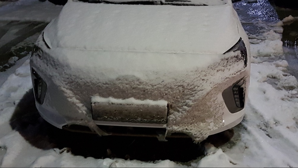

          Hmm, radar si s vrstvou snehu moc nerozumie Nefunguje adaptívny tempomat ani núdzové brzdenie. Treba zastaviť a očistiť
          Chcelo by to tam taký malý stierač Prípadne vyhrievanie

            Presne, ja som pocas najvacsej chumelice akurat siel do Viedne a spat. Kazdych 5 minut mi to pipalo, ze asistent nudzoveho brzdenia je nedostupny, bolo celkom otravne. Radar v hladkom znaku vpredu nie je zrovna najstastnejsie riesenie. Korejcania zjavne nemaju vela skusenosti so snehom Uz lepsie to ma vyriesene Subaru, oni maju ten svoj system namontovany vo vnutornom spatnom zrkadle a tym padom je to chranene a vzdy ciste
            • Daliborko
              Upraviť komentár
              To som si aj ja najskôr myslel, že asi nemajú skúsenosti so snehom, hlavne keď sú na úrovni Tuniska. A len tak zo srandy som sa pozrel na predpoveď počasia pre Južnú Kóreu a bol som prekvapený. Sneženie a -9 stupňov Celzia :O
            • Ioniq
              Ioniq komentoval
              Upraviť komentár
              Njn, geograficky asi sneh maju, ale ich inzinieri na to nejako nemyslia take bmw a audi maju tiez radary vpredu, ale maju ich zastrcene v takych tuneloch na spodku naraznika a dobre tam sala teply vzduch od brzd aj od motora. Mozno ten predny znak ani nie je taky problematicky na hybridnej verzii ked tam kuri motor. Asi dan za lajdacku trojkombinaciu jednej platformy :-/ treba nosit v aute dlhu metlu a cez otvorene okno potom za jazdy vykefovat sneh
            • jux
              jux komentoval
              Upraviť komentár
              Ked snezi, tak aj tak sa neda spolahnut na radar ci kameru, nevidno ciary ani obrubniky na ceste
            • Ioniq
              Ioniq komentoval
              Upraviť komentár
              To ale nesleduje ciary, to je cisto na sledovanie vzdialenosti a rychlosti vpredu iduceho / stojaceho auta a nudzove brzdenie / priprava na zrazku. Tam netreba vidiet ciary
          • Miroslav Rojko
            Senior Member
            • Nov 2016
            • 1362
            Moje skúsenosti sú pozitívne, niekto tu píše kde to má bmw, tak Vám môžem prehlásiť, že na 5-kovom BMW vypína adaptívny tempomat pri menšom snežení ako na Ioniqu, aj pri menšom daždi, osobná skúsenosť.
            Ale Ioniqu nevadí len sneh, aj špina od kolies v špecifickom prípade. Keď som minule išiel po dialnici na tempomate nastavená najbližšia vzdialenosť po kamióne (slabá baterka), tak ma každých pár minút vypínalo, pribrzdil som aby som mal odstup, po minute sa to vyčistilo od dažďa a už išlo ďalších 10-15 minút, dokedy nevyplo. Tiež mi to vyplo v septembri na dialnici cez Slovinsko z Chorvátska, ale to bol taký lejak, že autá išli 60 po dialnici a nevidel som ani na 20 metrov.
            Keďže chodím na tempomat 99% jázd, mám skúseností veľa, raz sa mi už stalo, že síce sa nevypol, ale auto nevidel. Tiež to bolo po dodávke na dialnici pri najmenšom odstupe, bolo po daždi a teda špinilo predok. Idem po dodávke a zrazu cítim že zrýchľujem a pozriem, že som meter od dodávky. Tempomat ani nevypísal že sa vypína, ale začal konať ako keby nebola prekážka a pridávať na nastavenú rýchlosť, aj keď predtým dlhú dobu šiel po dodávke, nevstúpila do cesty. To ma zaskočilo viac ako keď sa zašpiní a vypne a spomaľuje. Toto už bolo vyslovene nebezpečné, keby som zrovna pozeral na mobil alebo inde.
