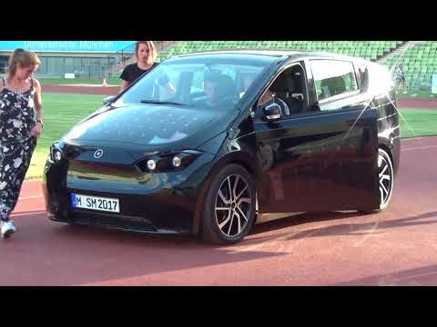

    vcera vecer ho ukazali nazivo, vo videu graf: dec/jan 5km denne, jul/august 30km denne solarne panely nabiju
    cena 16000e, bez baterky. Ta vraj bude stat do 4000e

      Výroba týchto modelov sa začne v druhej polovici 2019 v jednom z nemeckých závodov firmy. Sono Motors má už približne 5000 objednávok. Svoj elektromobil chce začať predávať na budúci rok za 16 000 eur.
      Sion bude mať na streche, kapote aj na bokoch 330 solárnych článkov a dojazd približne 250 kilometrov na jedno nabitie.
      Mníchovský vývojársky startup využil tohoročné silné slnko v Bavorsku, aby otestoval konečnú verziu systému nabíjania svojich vozidiel Sion. Ide o elektromobily so solárnymi článkami, ktoré sa môžu nabíjať aj počas jazdy.
