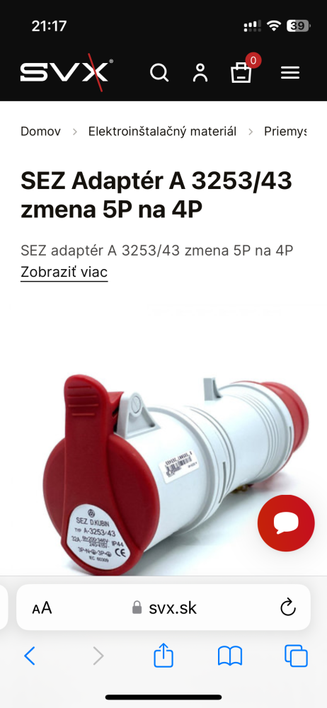

      • Jiri GrandPa
        Senior Member
        • Dec 2016
        • 722
        • viera8131
        #8
Meno:	IMG_3303.png
Videní:	3124
Veľkosť:217,0 KB
        tu je jeden príklad.
        • jeeff
          jeeff komentoval
          Upraviť komentár
          POZOR: toto je presne opacne, robi to z 5 kolikovej zasuvky tu 4 kolikovu verziu. OFICIALNE sa nesmie predavat z 4 kolikovej na 5, musela by tam byt krabicka s isticom atd. Neoficialne to ale vyrobi ktorykolvek elektrikar/obchod.
        • Miroslav Rojko
          Miroslav Rojko komentoval
          Upraviť komentár
          Preto som vyssie posal, ze treba kupit konektory a spojit kablom,lebo redukcie nie su.
        • SKolja
          SKolja komentoval
          Upraviť komentár
          Miroslav Rojko mas pravdu, z hladiska bezpecnosti je to nepripustne predavat pokial ma nabijacka v sebe prudovy chranic, potrebuje 5 zilovy rozvod s oddelenym P a N vodicom. Nie som bezpecak, ale na uplne bezpecne nabijanie by tato redukcia musela obsahovat externe uzemnenie. Ale ako nudzove riesenie je to z mojo pohladu OK.
          Otazka je ako spravne vyrobit instalaciu na pravidelne nabijanie v rodinnom dome kde je len 4 zilovy rozvod. Jedine riesenie je asi pridat dalsiu rozvodnu skrinku do ktorej bude privedene zemnenie a bude obsahovat prudovy chranic.
          Uz sa tym niekto zaoberal?

          Sorry za omyl. Nezachytil som správne otázku.
          K tej otázke ako urobiť z 4 vodičovej sústavy TN-C pätvodičovú TN-S. Je to vcelku jednoduché.
          Stačí pridať na stenu krabicu s v nej rozdeliť zelený (spoločná zem a nulak) na žlto-zelený (zem) a modrý (neutrál). Pridáš istič.
          Pridať prúdový chránič a na výstupe máš TN-S sústavu.
          Teoreticky tam ani ten prúdový chránič nemusí byt.
          Naposledy upravené Jiri GrandPa; 10-12-2023, 21:08.
