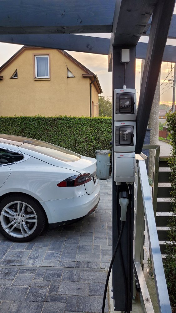

            Taky se přidám s foto... domácí wallbox s možností 3F popř. 1F nabíjení. V nízkém tarifu (večer a noc) se nabíjení přepne na 3F a ve vysokém na 1F. To proto, protože mám na dům napojenou jen 1F FVE, Pokud je výkon FVE vyšší a vznikají přetoky, aktivuje se nabíjení (limitováno wallboxem na 10A) a zbytek přetoků je regulován do AKU nádrže teplé vody, jsem trochu hračička - baví mě to :-) Kliknite na obrázok pre väčšiu verziu
