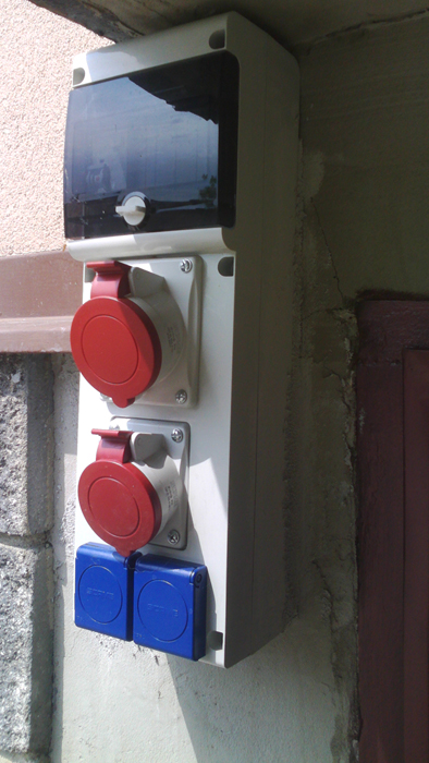

    Na domáce nabíjanie úplne stačí klasická zásuvková rozvodnica za cca. 100e aj s ističom a chráničom. Nič viac. Ja to používam už vyše dvoch rokov. Kábel k tomu (na 16A a 3x16A) dáva Tesla automaticky v cene auta. Kliknite na obrázok pre väčšiu verziu

      Najlacnejšia a najjednoduhšia vec je vyviesť z rozvodnice kde bude požadovaný istič kabel do exteriéru kde sa namontuje len 400V zásuvka, ktorá v dnešnej dobe má aj z vrchu 240V. ak neberiem kábel tak do50eur a vyzerá to omnoho krajšie na fasáde.
    • 1fisker
      1fisker komentoval
      Upraviť komentár
      Len sa čudujem, prečo všade propagujete kadejaké wallboxy za premrštené ceny, keď presne na tomto mieste tvrdíte, že stačí takáto skrinka za pár eur. Nebolo by slušnejšie nenahovárať zákazníkov na tie nezmyselné wallboxy?

    na 6mm2 med možeš dať oficiálne aj 40A nakoľko na 10Aistič svetelných rovodov sa dáva 1,5mm2. Samozrejme 6mm2 znesie aj omnoho väčšie prúdy. Ak chceš požadať o väčší hlavný istič tak ak niesi firma tak nebudeš platiť vyššie paušálne poplatky, tie platia iba prípojky na IČO.

    Po rocnom pouzivani wallboxu (11kW) na tomto vedeni som po celu dobu nemal akykolvek problem, istic nebol ani len raz vyhodeny. Musim zdoraznit aj pohodlnost pouzivania konektora Type 2 napevno na wallboxe. Cerveny CEE na stene by uz mohol byt vyvaklany ak by som donho kazdy den zasuval UMC.
      Ja do CEE každý deň nezasúvam. Ja tam mám kábel zasunutý stále, už skoro 4 roky a nemám s tým žiaden problém.
