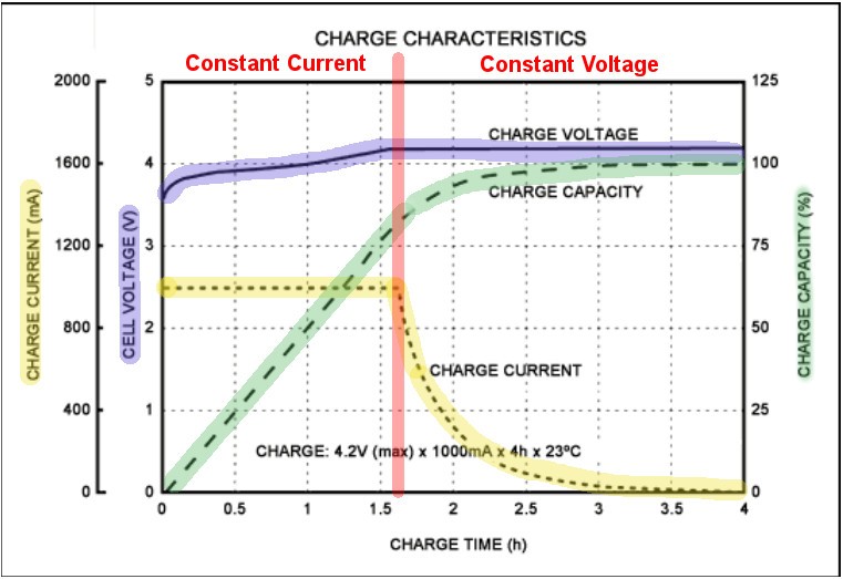

    Li-ion clanok sa najprv nabija konstantnym prudom (zlta ciara), pricom napatie pomaly rastie, kym clanok nedosiahne 4,2V (po cervenu ciaru). Tento konstantny prud je riadeny autom a limitovany nabjackou. Potom sa nabijacka zmeni na zdroj konstantneho napatia (fialova ciara) pricom prud postupne klesa na 0A kedy je dosianute 100% SOC. Bateria su clanky zapojene tak aby na kazdom individualnom clanku prebiehalo nabijanie presne takto. Nabijanie moze prerusit nadmerne teplo pri napatovo-prudovej regulacii v nabijacke alebo tepelna ochrana snimajica teplotu jednotlivych clankov.
    Auto moze maximalne tak prisposobovat nabijaci prud v prvej faze nabijania tym, ze signalizuje nabijacke ako zdroju prudu, aky velky prud ma udrziavat. Nabijacka vyhovie do vysky svojho maxima. 50kW nabijacky maju max len 125A.

    • Jiri GrandPa
      Jiri GrandPa komentoval
      Upraviť komentár
      Přesně tak.
    • Pavol
      Pavol komentoval
      Upraviť komentár
      Pekne vysvetlené. Ďakujeme
