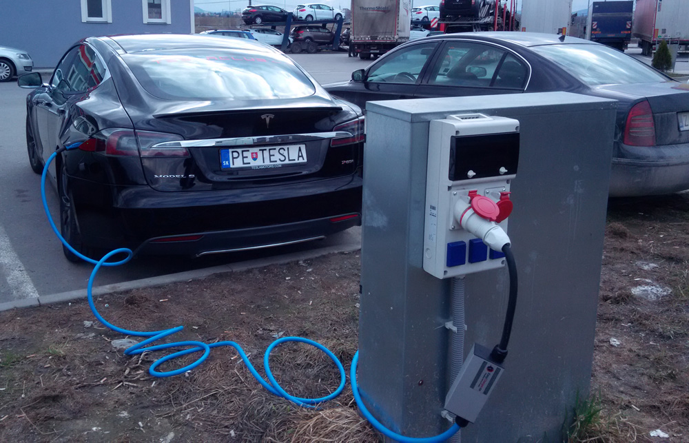

    Model S nabíjanie
    "A to kde ten Model S nabíjaš?" Toto je prvá a najčastejšia otázka akú dostávam. Mne tá otázka pripadá asi tak isto ako keby sa niekto pýtal: "A to kde ten mobil nabíjaš?" Model S sa dá nabiť všade kde je elektrická zásuvka. Len včera som nabíjal Model S na jednom penzióne cez obyčajnú zásuvku. Nakoľko som nemal úplne vybitú baterku, do rána bol Model S nabitý. Mať úplne vybitú baterku (s dojazdom vyše 400km) v Model S je veľmi zriedkavé a v podstate sa to nestáva.
    Podrobné info o nabíjaní Model S sa dá nájsť na stránke: http://teslamotors.me/model-s-nabijanie.
    Na nabíjanie vám stačí mať doma zásuvky ako sú napr. tu: Kliknite na obrázok pre väčšiu verziu
Meno:	zasuvkovarozvodnica1.jpg
Videní:	415
Veľkosť:252,8 KB
    Ak máte dvojitú palubnú nabíjačku "Dual Charger" a chcete nabíjať cez 32A zásuvku (ako na obázku hore), treba si ešte dokúpiť prenosnú nabíjaciu stanicu na 32A (ako na obázku hore).

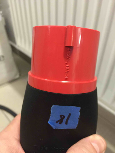

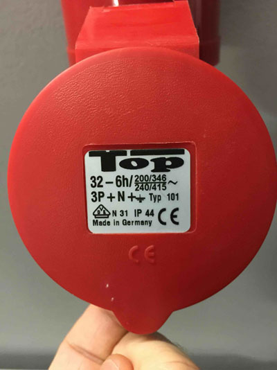

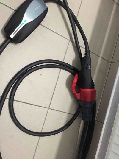

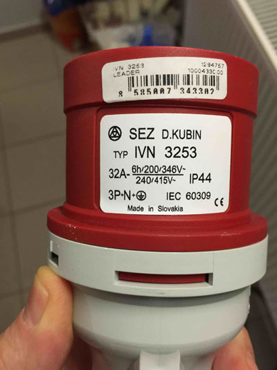

      Dobrý deň. Stále neviem pochopiť ako s tým nabíjaním. Mám Model S P85+, mám V nej "CH01 Twin Chargers". V garáži mám takto:
Meno:	image_470.jpg
Videní:	482
Veľkosť:36,3 KB
ID:	3888 Kliknite na obrázok pre väčšiu verziu
Meno:	image_471.jpg
Videní:	302
Veľkosť:31,3 KB
Meno:	image_472.jpg
Videní:	328
Veľkosť:26,9 KB
ID:	3890 Kliknite na obrázok pre väčšiu verziu
Meno:	image_473.jpg
Videní:	324
Veľkosť:35,0 KB
      Teda, môžem nastaviť nabíjanie na 32A? Aktuálne mám nastavene na 16A...

      No, najprv si treba zistiť aký výkon v skutočnosti domácnosť má. Väčšina domácnosti má totiž len 20A alebo 25A istič. Treba pozrieť cez aký istič je tá zásuvka pripojená. To na obrázku je síce 32A zásuvka ale nemusí to automaticky znamenať, že je na 32A ističi. Na to som prišiel keď som pár krát vyhodil ističe cez také 32A zásuvky. Pri 32A zásuvke si treba vždy najprv zistiť aký má istič. Ak je istič len na 25A tak treba v aute nastaviť 25A. Ak má len toľko aj hlavný istič, tak treba brať do úvahy ešte aj ostatné spotrebiče v domácnosti a nastaviť to v aute na ešte menej ampérov. Toto sú veci čo Vám ľahko zistí každý elektrikár. Ak chcete doma nabíjať s 32A, tak podľa mňa, by bolo dobré mať aspoň 40A hlavný istič. Kto toľko doma nemá, myslím, že sa neoplatí si priplácať viac za 40A istič, pretože tesla sa do rána v pohode nabije aj cez 16A.
      Nabíjanie cez 32A je skôr vhodné keď som na ceste a potrebujem rýchlo nabiť. Tesla má prenosný nabíjací kábel len na 16A. Prenosný nabíjací kábel na 32A sa musí kúpiť od iného výrobcu, mimo Tesly. Jeden taký bude na predaj v januári, dám vedieť kontakt na firmu hneď ako bude na predaj.

        Pán Juro, ďakujem za radu. Len som nepochopil: "Tesla má prenosný nabíjací kábel len na 16A", to znamená, že aj keď mám hlavný istič na 32A (myslím si že mám vedšy, ale, samozrejme, to zistím) tak nemôžem nastaviť nabíjanie na 32A?
        • Hasky
          Hasky komentoval
          Upraviť komentár
          Nie, Tesla nabijaci kabel pusta do auta max 16A a taktiez ma malu cervenu 16A koncovku. Daju sa kupit (externy vyrobca - ako pisal Juraj vyssie) aj kable s Velkou 5 kolikovou cervenou koncovkou a tie dokazu auto nabijat az 32A.

        #8
        Pôvodne zverejnené od MikeRus Pozrieť príspevky
        Presne tak, tá malá krabička na tom čiernom Tesla kábli nepustí do palubnej nabíjačky viac ako 16A. Ak chcete nabíjať cez 32A zásuvku, treba si ešte dokúpiť prenosnú nabíjaciu stanicu na 32A. Na nej je tiež taká malá krabička (čo vlastne spĺňa tú istú funkciu ako aj veľká nabíjacia stanica za 4000,- eur), ktorá pustí do palubnej nabíjačky 32A.

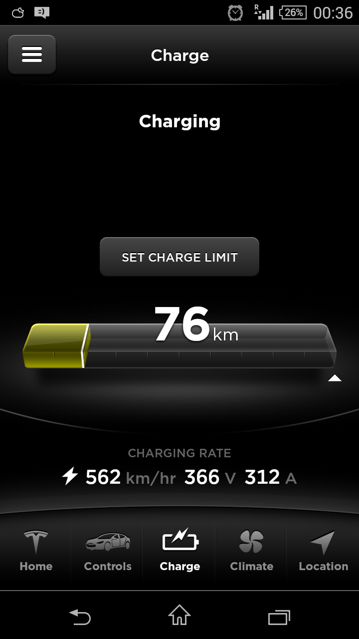

          Chcel by som sa spytat tych co maju europsku verziu Tesly model S a nabijaju na SC, ake rmaximalne prudy a napatia zaznamenali pocas nabijania? Pozeral som specifikacie konektora Mennekes type2, ktory Tesla v europskych verziach pouziva. Podla popisu na: http://elbil.pbworks.com/f/MENNEKES+and+EV.pdf a http://insideevs.com/tesla-model-s-c...let-in-europe/ jeho konektory zvladaju prud maximalne 63A (70A DC) a napatie maximalne 500V. Tesla teda pri DC nabijani pouziva dve dutinky na plus pol a 2 dutinky na minus pol, cize pri nabijani z SC by mal byt maximalny prud 140A a maximalne napatie 500V - ale to je len 70 kW a nie spominanych 135kW.
          Vie mi to niekto vysvetlit? Maju Tesly v Europe nejaky iny Mennekes type2 konektor ako hovori specifikacia? (s vacsim prudom alebo/aj napatim?)

          Tesla sa zrejme musi vzdy s niekym na strane zdroja "dohodnut" cez riadiace dutinky konektora Type2 co za napajanie vlastne zvonku dostane.
          Z Superchargera dostane DC, z 16 A dostane 3x16A/400VAC a z 32A dostane 3x32A/400VAC. Keby ste Tesle pripojili hocico bez riadenia, zrejme necha vykonove konektory nezapojene (v lufte) a ziadne nabijanie nebude.

        #10
        jux Typ 2, čo používa Tesla, síce fyzicky vyzerá presne tak isto ako klasický konektor Typ 2, ale inak ho má Tesla upravený, prispôsobený pre svoje potreby. Proste Tesla dokázala upraviť Typ 2 tak, aby sa dal používať aj na DC nabíjanie. Tu napríklad je vidieť, že cez Typ 2 sa dá aj 312A prehnať:

        • jux
          jux komentoval
          Upraviť komentár
          To je screenshot z nabijania vasej (europskej) Tesly?
        • Juro
          Juro komentoval
          Upraviť komentár
          Je to samozrejme z európskej Tesly. Americká sa ani nedá nabíjať na európskych Supernabíjačkách.
