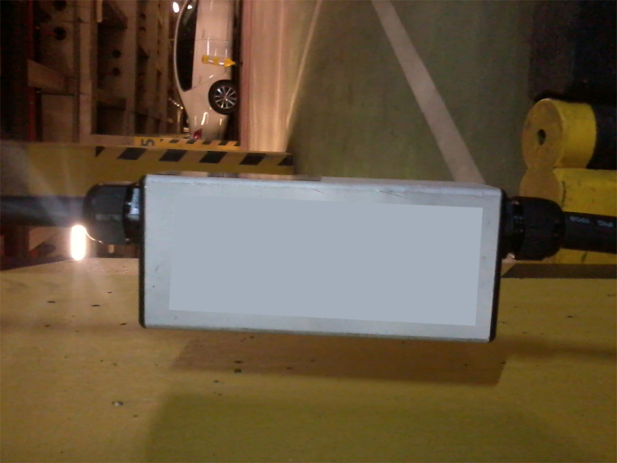

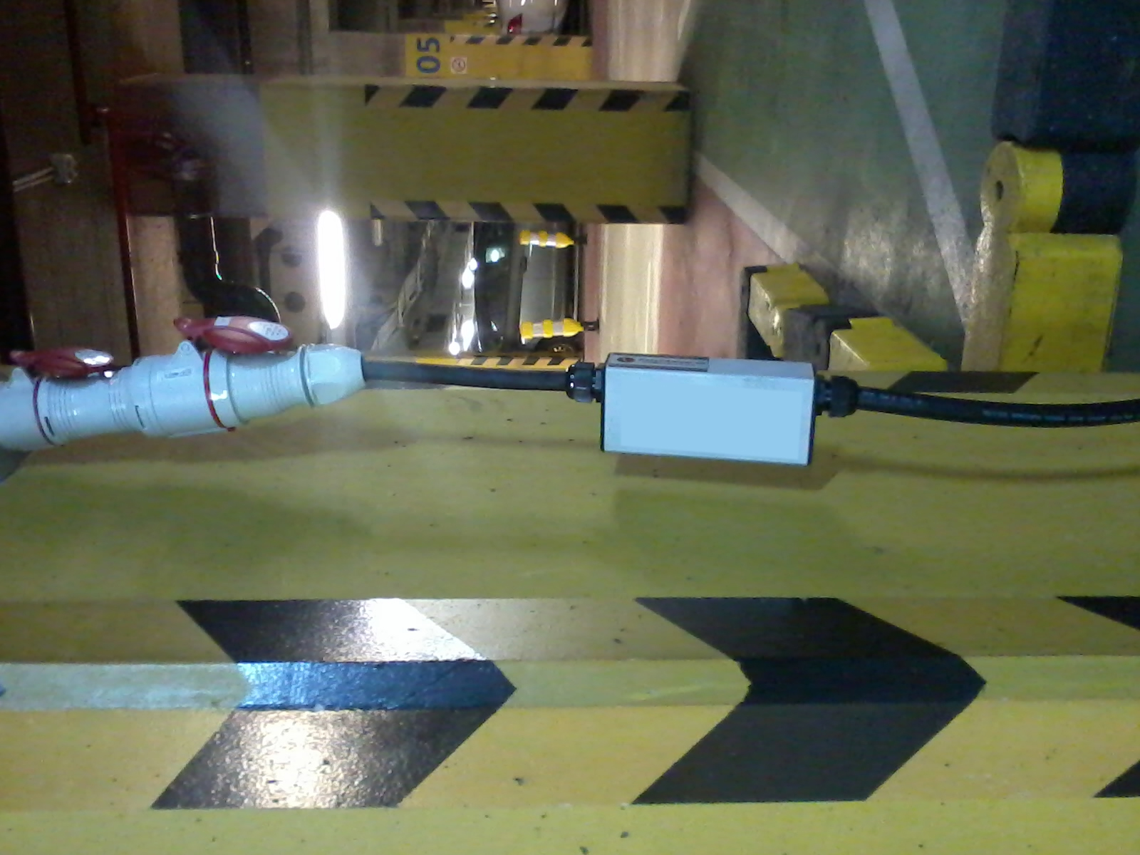

          Dnes som videl nabíjať Teslu v Auparku na Greenway týmto káblom. Nie som elektrikár, takže tomu moc nerozumiem. Zásuvka bola červená, 5-kolík, napísané na nej 16A a je to zrejme 400 V. Tá krabička na kábli neviem čo je a akým prúdom to vlastne nabíja. Asi by bolo dobre to prepočítať na kW. Myslím, že tam bolo napísané na krabičke 22 kW. Tak z tej 16A zásuvky pôjde 22 kW? Sa mi to zdá moc a zároveň pre Teslu málo

            16A zasuvka ti da 11kW (220*3*16 kde 3 su faze a 220 je napatie proti nule)

            Ta krabicka nam zabezpecuje, ze mozme pouzivat 32A/400V z cervenej zasuvky. Na obrazku je este pouzita redukcia na 16A/400V. Vyhoda oproti UMC nabijacke, ktoru dava Tesla v tomto pripade nie je. Dotycny asi nechce vlacit so sebou vela kablov, tak pouziva iba EasyCharger krabicku na obrazku 32A a redukciu na 16A zasuvku.

            ten kábel bol kúpený tu: http://www.easycharger.co/mobile-con...-22kw-p-2.html
