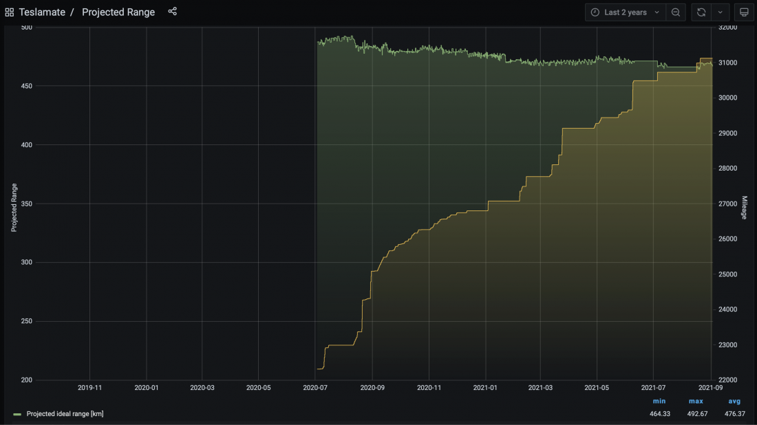

    Ja mam 2 rocnu TM3 LR AWD, najazdenych 30.000 km, Teslamate mi teraz ukazuje avg. dojazd 470.45. Ak si dobre pamatam (nezaznamenavam od zaciatku) tak na zaciatku to bolo okolo 497, co je teda pokles o 5,34%. Prikladam aj graf pre zaujimavost.
    Na porovnanie TMS, 126.000km, 5,5 roka ukazuje 407, ak si dobre pamatam na zaciatku to bolo nejaky 440, takze to je 7,5%. Na grafe pre TMS je to uz v podstate rovna ciara, ziaden postupny pokled.
    Upozornujem tiez ale na fakt, ze toto cele meranie je naprd, lebo Tesla v TM3 upravovala vypocet dojazdu uz viac krat, takze to co nam takto meranim ukazaneho dojazdu vychadza moze byt uplny blud.

      Mam takmer rovanky set, tusim mame aj rovnake farby:
      TMS - 106 000km a 5 rokov - pokles o 6.5%, tiez mam posledne 2 roky pokles 1 km/rok.
      TM3 LR AWD - 2 roky, 43 000 km, 460-470 km (podla toho ako sa BMS vyspi). Dolezite - uz rok to ukazuje rovnaku hodnotu, cize po roku to spadlo a teraz drzi rovnako (ale to je u Tesiel znama vec).

      Jen tak pro srovnani stejny graf pro TM3 LR AWD za cca 18 mesicu a 35000 km. Pada to furt dolu i behem druheho roku a vzhledem k prumerne spotrebe 15kWh/100km a 2/3 na AC a 1/3 na DC z vetsiny do 50 kW to podle me neni temer zavisle na tom, jak se k baterce chovate, ale proste to degraduje se vzrustajicim vekem samo od sebe. Osobne si myslim, ze soudruzi v USA proste u tech Panasonic 21700 v TM3 udelali oproti 18650 v S/X nekde chybu, ale samozrejme to nikdy nepriznaji ;-).
      EDIT: tak pardon, ocividne do komentare nejde vlozit zadny obrazek :-(. Textove - ze 499 km na 461 km anebo dle SMT z 77,8 kWh na 70,5 kWh. Je tam videt i silna korelace vzdy s poklesem teploty. Predstavoval jsem si trochu kvalitnejsi zbozi za ty penize...

      Paja Ale okolo 7-9% sa zastaví? Nie? Či pokračuje ďalej?
    • Paja
      Paja komentoval
      Upraviť komentár
      nick81 zatim to vypada, ze to jede stale dolu, ma to takovy svuj prirozeny rocni cyklus - nejvice to poklesne pri prvni nizsi teplote (zacina to uz okolo 10C) v septembri/oktobri, pak se to lehce vybalancuje, pres pozdni jaro/leto to treba i trosku popovyroste, ale dalsi podzim je to zase nize nez ten predchozi. Z grafu (kdyby sel tady pridat) je to takove dolu, nahoru, dolu, ale pri extrapolaci by to vypadalo stale dolu. Nicmene samozrejme nemam zas tak velky najezd ani cas, takze se uvidi, co to bude delat po 3-5 letech, ale zatim to moc optimisticky nevypada.
